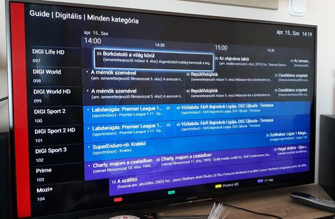

Pityke78 #51287 üzenetére
Csak egy gyors kereséssel három, szóról szóra ugyanilyen problémát találtam itt a fórumban.
"Minden csatorna duplán szerepel a guide-ban és lefelé nem lehet léptetni."Legutóbb az a tanácsot adtam, hogy csatorna törlés és újrakeresés. Akkor bejött. Szerintem nálad is működni fog.

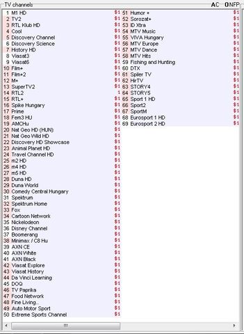

Pityke78 #34103 üzenetére
Van bizony tesztelve! Sony Editor 1.17

Azurooandrew
Pityke78 #18981 üzenetére
Nálam is lépésről lépésre ez történik, van olyan akinek működik X850xC (legfrissebb firmware) esetében a SonyEditorral módosított csatornalista importálása?
Köszönöm
