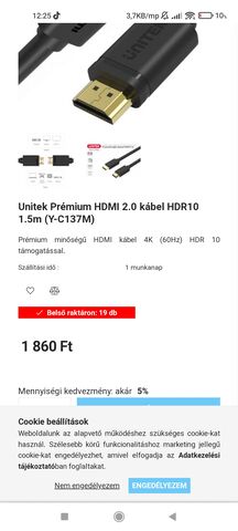

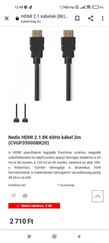

bghistvan
prisz #135192 üzenetére
Hmmmm, értem... tehát elvileg 1.4 és 2.0 esetleg 2.1 között abszolút semmi különbség?
A tv menü a képernyő jobb felső sarkán felszokta dobni azt a rendszerüzenetet, hogy a jobb képminőség érdekében cserélje a HDMI kábelt.
(Samsung QE65Q80A)Más téma.....szerinted egy média lejátszó hdmi kábellel csatlakoztatva jobb képminőséget produkálhat,mint a tv gyári belső lejátszója egy külső merevlemezről usb portra csatlakoztatva?
4K HDR és HDR 10bit tartalmakról van szó. -
bghistvan
Szerintetek érdemes az Iptv-hez adott kis fekete színű Settopbox dobozával járó HDMI kábelt lecserélni?
(korábban már említettem, hogy pocsék a tv adások képminősége,és számomra nem egyértelmű, hogy milyen is ez a kábel)
Szóval ha a csatolt képen lévő kábelek valamelyikére cserélném le,lenne esély arra, hogy javulna a képminőség?
(Utóbbi 8k kábelt támogatja egyáltalán? ,A tv-m az tuti,van rajta 2.1 port,de visszafelé is kompatibilis vajon ez a kábel?)Köszönöm!
