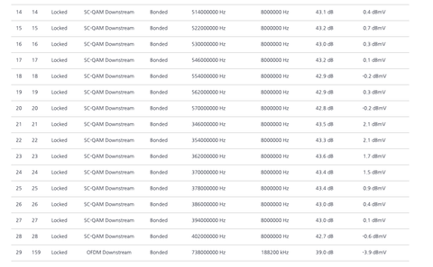

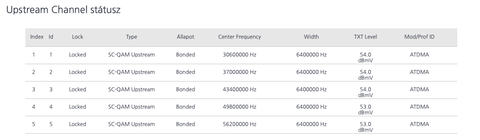

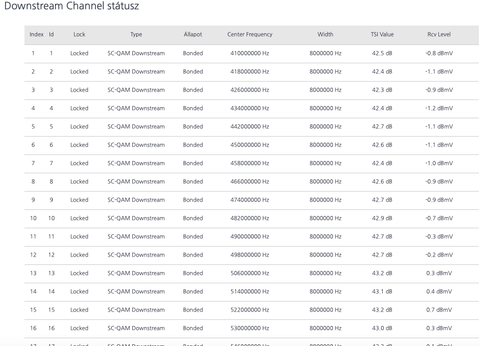

kabelmania27 #134619 üzenetére
Nálam is odasz.rt a feltöltés. 0-0.5 megabit között van
Sőt restart után 5-6 perc volt mire a modem fel tudott csatlakozni.
Frontiner kollégával lágvonalban pár 100m -re vagyunk egymástól.Szóval valami nagyon nem oké a koaxal.

kabelmania27
Frontiner #134617 üzenetére
Nincs nagy különbség a letöltési értékek között.
Nem biztos hogy osztó nélkül rossz marad mert az osztónak mindkét irányban van csillapítása, ha kiveszed az osztót akkor javulnak a modemértékek mert kiesik az osztó csillapítása ezért erősebb jelet kap az eszköz és alacsonyabb feltöltési értékkel fog szinkronizálni a modem, amivel már lehet nem fog akadni a kapcsolat. -
Frontiner
kabelmania27 #134616 üzenetére
Frontiner
Az rendben van, de akkor mindig rossznak kellene lennie nem?
Nincs olyan, hogy fél évig jó,aztán nem, aztán 2 napig rendben,majd pár órára megint rossz,stb,stb.
Nem kötözködöm, csak érdekel -
