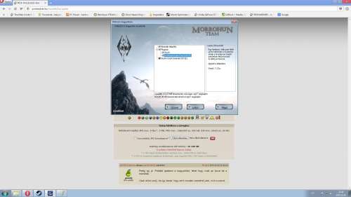

Köszönöm hogy rettenetesen segítőkészek vagytok.
Lenne 1 pár lúúúzer kérdésem.
Mikor telepítsem a magyarítást?
Mikor telepítsem az SKSE 171-et?Erre a sorrendre gondoltam, javítsatok ki pls.
Hogy genndy fórumtárs jótanácsát is megfogadjam, először törlöm a játékot, nehogy valami más is bekavarjon.
Steamről leszedem a játékot, ami már tartalmazza a 3 kiegészítőt is.
Ezután leszedem az unofficial patcheket, mind a 4-et és a data mappába helyezem/felülírom.
Ezután telepítem az SKSE 171-et.
Ezután ráengedem a teljes magyarítást ? -

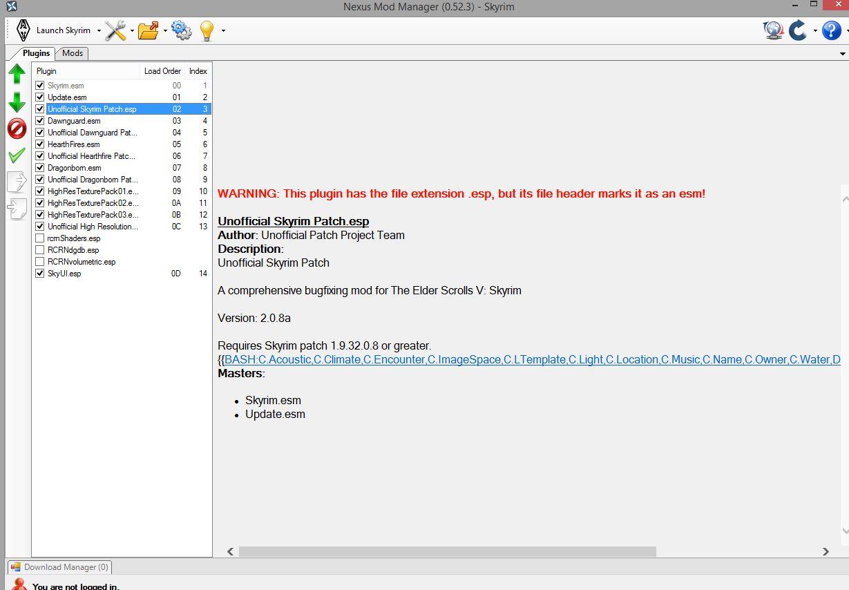

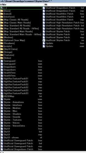

Hát ezt elég rosszul csináltad. A Map kezdetűekből válassz egy szimpatikusat, és abból másold át a dolgokat a Data-ba. Menj addig amíg nem látsz ilyeneket hogy meshes, textures, na és azokat a megfelelő helyre.
qad: fontos adalék: a Steames ellenőrzés modokból odakerült plusz fájlokat NEM töröl, kizárólag a sajátjaival foglalkozik, a meglétét és a verzióját ellenőrzi. Ettől még valami rossz helyre keveredett loose fájl simán bekavarhat.
Sólyom szava
AthlonXP
#20870
A probléma abban áll, hogy bemásoltad a teljes könyvtárat a modokból, nem csak a tartalmát.
Megoldás:
A következő könyvtárak tartalmát másold eggyel fennebb (vagyis a mod könyvtárából, pl. "Skyrim/Data/Map Standard All Roads - HiRes" innen a "Textures" könyvtárat fogd meg és másold a Skyrim/Data könyvtárba).
1. Map Standard All Roads - HiRes - ez a változat kell ahhoz, hogy a térkép textúra magas felbontású legyen, és megjelenjenek rajta az összes kis utak/ösvények.
2. Optional Clear Map ("meshes" és "texture" könyvtárak) - ezzel eltűnik a térképről a legtöbb felhő, így könnyebb lesz eligazodni (a térkép szélein, Cyrodiil, Vvardenfell, High Rock irányában megmarad a köd, hogy ne legyen nyilvánvaló, hogy ott csak "üres" textúrák vannak).
3. A biztonság kedvéért az HQ3DMap - Meshes Hi-Res-4817-2-0.7z archívumból Letöltési link a "Meshes" könyvtárat ugyancsak másold a Skyrim/Data könyvtárba. Ez biztosítja, hogy a térkép 3D modellje is jó minőségű lesz, enélkül az 1. pontban bemásolt textúrák nem fognak tökéletesen "feküdni" a 3D modellen. -
Sólyom szava
Kipróbáltam most, a következőnek működnie kell:
1. Tiszta Skyrim telepítése (avagy a Steam ellenőrzés).
2. Friss SKSE letöltése és telepítése (version 1.7.1). Telepítő verzió ajánlott, de az archívum is megfelel. SKSE Weblap
3. Unofficial Skyrim, Hearthfire, Dawnguard és Dragonborn Patch letöltése a nexusról. Linkeket egy korábbi hozzászólásomban találsz.
4. A fenti Patch archívumok teljes tartalmát másold be a Skyrim/Data könyvtárba, felülírva a meglévő fájlokat.
5. A Launcherben állítsd be a megadott sorrendet.
6. Futtasd a játékot a desktopra rakott SKSE indító segítségével.Ezzel a sorrenddel nekem tökéletesen, első indításra megy a játék, magyarul is van, kivéve persze azokat a karaktersorokat, amelyeket a különböző nemhivatalos javítások adnak hozzá a játékhoz, felülírva a magyarítást.
Miután ezzel megvagy, légy oly szíves és írj egy szép hosszú /irónia on "köszönő" /irónia off üzenetet a MorrowHUN fórumára, amiért egy ennyire borzalmas modifikációt képesek az emberek kezébe nyomni magyarítás gyanánt.

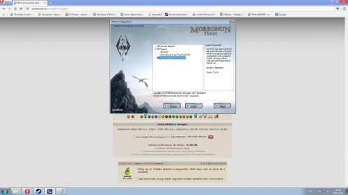

Márpedig a magyarítás a rossz. Ha kivettem a 2 alső helyről a pipát akkor feltelepült és elindult a játék, be is töltöttem. annyi volt a gond hogy ami eddig magyar volt az most angol lett, de a nagyrésza magyarul maradt.
Magyarítást letöröltem feltettem fullosan (sehonnan nem vettem ki a pipát) és lőn csoda, azaz bacik elindulni, ugyanazzal a menusor nélküli hibával.
qad
genndy
#20865
És a skyrim sript extenderből is van már fent frissebb, az 1.7.1. Facom lehet hogy ezek rontották el?
Facom inkább törlöm a nyomorult játékot, ha nem tudom magyarul játszani. kár volt megvenni.
Azért még végigengedem a magyarító telepítőjét de úgy hogy a 2 alsóból kiveszem a pipát. -

Akkor ezek szerint ennyire nem mentem utána a dolgoknak. Nem hagyatkozom az NMM-re, kézzel modolok, semmi perc alatt átírom a plugins.txt-t.
Hm, és az Update.esm tényleg nem jelenik meg a Launcherben. Pedig régebben ott volt.AthlonXP: biztos hogy könyvtárhelyesen másoltál mindent? Ugye nem csináltál még egy Data-t a Data-n belül?
qad: plugins.txt tartalmat, ide hszbe becopyzva. Nem NMM képet, nem ModOrg képet, a fájlból a sima szöveget amin a tuti sorrend látszik.
Brett001: ezért másoltam a wiki vonatkozó pontját. Nincs konzolparancs, de a konzolból lehet kideríteni wikizés nélkül.
Modnál ha a modkészítő nem mellékeli valami leírásba, akkor soha nem deríted ki. -

#20834
A következő sorrendben kell legyenek, hogy megfelelően együttműködjenek:
Unofficial Skyrim Patch.esp
Dawnguard.esm
Unofficial Dawnguard Patch.esp
Hearthfires.esm
Unofficial Hearthfire Patch.esp
Dragonborn.esm
Unofficial Dragonborn Patch.esp
SkyUI.espA High Resolution Patchet kapcsold ki, ha nem használod a High Resolution Texture Pack-et (Steam Link). Ez a csomag ingyenes és jót tesz a játék kinézetének, ha a géped bírja, felteheted. Ha felteszed, akkor az rögtön a Dragonborn Patch után kell legyen (3 darab van belőle), utána a High Resolution Patch, aztán a SkyUI.esp.
Az egyetlen dolog amit nem tudok, hogy a magyarításban foglalt USKP is magyarítva van-e... ha igen, akkor az új verzióval előfordulhat hogy egy-két mondat angolul marad, nem vagyok nagyon témában a magyarításokkal.

Na én most leszedtem a patcheket amiket ajánlottál és most így néz ki a Skyrim ablak, ahol rendezni lehet őket:
Felraktam a friss SKSE-t is most.

A belinkelt oldalakról, a "File" fül alatt tudod letölteni az archívumokat (Download manually linkkel, hogyha nem használn Nexus Mod Managert vagy Mod Organizert).
A könnyű és gyors módszer, akkor használandó, ha nem tervezel komolyabb mennyiségű (10+) modot telepíteni:
Az archívumok tartalmát csomagold ki a Skyrim Data könyvtárába (valami hasonló: E:\Steam\SteamApps\common\skyrim\Data). Miután kicsomagoltad oda, a Skyrim Launcher.exe segítségével indíts a játékot, ott kéne legyen egy "Data Files" opció. Itt aktiválhatod a patcheket (ugyancsak itt veheted ki a Dragonborn kiegészítőt, ha akarod - ha helyesen telepíted a patcheket nem kéne szükség legyen erre) és rendezheted át a betöltési sorrendet.
A párbeszédablak alján kéne legyen két nyíl, amivel fel-le lehet mozgatni az egyes fájlokat, a következő sorrendben kell legyenek a Legendary Edition esetén (a high resolution pack nem szükséges, de javít a kinézeten valamennyit):Skyrim.esm
Update.esm
Dawnguard.esm
Hearthfires.esm
Dragonborn.esm
HighResTexturePack01.esp
HighResTexturePack02.esp
HighResTexturePack03.esp
Unofficial High Resolution Patch.espA kevésbé gyors módszerhez szükséged van a Mod Organizer és LOOT programokra (a Nexus Mod Manager is használható, de az MO sokkal jobb élményt biztosít, ugyanakkor több időbe telik a használatának elsajátítása).

), de miután új HDD-re került a gém, azóta nem tudom reprodukálni a hibátlanságot (mondjuk akkor nem 2.0.8 volt még az unoff)...
