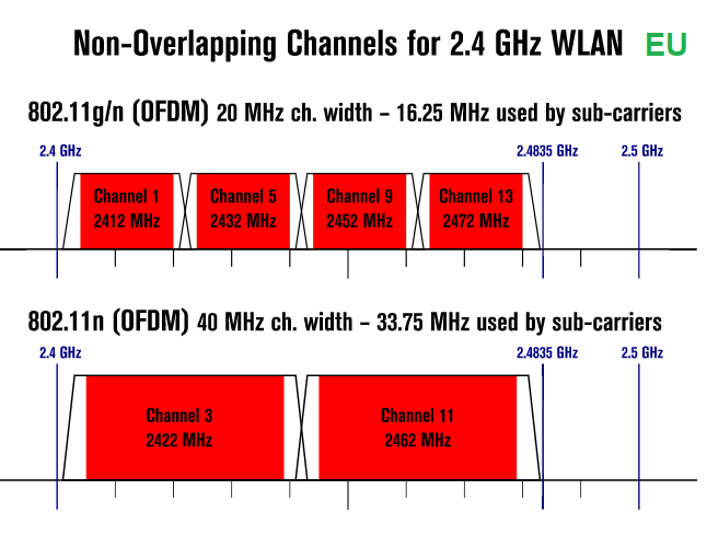

Minden megvan amit írtál csak pluszba még rajta maradt rejtetten.
erős jelszó, 20mhz,fixen 10-es csatorna.Minden szépen megy egész nap homeoffice, két laptop lóg rajta wifin, semmi szakadás napokig. Majd egyszer gondol egyet és először azt mondja hogy nincs internet a wifi-n majd el is dobja a csatlakozást és nem akar visszacsatlakozni.
krealon
SutPet
#70451
Kabelen kellene logot nezni es elfelejteni a security by obscurity-t (rejtett wifi). Mint latszik csak magaddal cseszel ki. Barmelyik script kiddie 3 masodperc alatt megtalalja a halozatodat es ugyanugy tori, mintha nem lenne rejtve.
Azon felul ajanlom a Wifi hibajavitas 1x1-et. -
