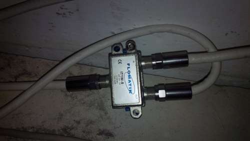

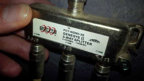

kabelmania27
slashing
#28544
Tapba nem célszerű osztott ágat (főleg modemeset) kötni ezért cseréld meg tapba mehet analóg tévé, out hármas felé, ha technikus kötötte be elvileg így van. Mivel a hármasnál az egyik kimenet üres ezért mindkét osztó (de főleg a hármas) helyett mehetne egy kettes splitter.
Fekete eszköz galvanikus leválasztó. -

kabelmania27
#28533
Van két elosztó a kék-es az első ami elosztja a nappali tv-be a jelet a másik ág jön hozzám a modemhez( a sima out mehet szerintem a TV-be a TAP-8dB jöhet a modemhez.)
A PCT-s elosztó -3.5db ága megy egy másik tv-hez, ennek a végén van valami fekete szar: cablencr ground breaker feed-thru surge protector, a középső 7.5 jön a modembe a szélső 7.5 nincs bedugva sehova, régen jött a számítógépbe de már nincs tv kártyám...
ezen kívül más nincs.
Évek óta ez a rendszer, nem lett bojgatva, néhány hónapja fenneáll ez a jelenség. Nem tudom semmilyen eseményhez kötni, hogy mikortól és miért.

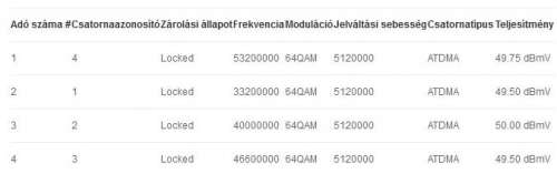

facan
kabelmania27
#28535
Ezeket már régen bekapcsolták....
Itt is vannak, 3 freki is:Lefelé irányuló forgalmat bonyolító csatorna állapota
Vevő száma # Csatornaazonosító Zárolási állapot Frekvencia Moduláció Jelváltási sebesség SNR Teljesítmény
1 7 Locked 402000000 256 QAM 6952000 37.093 dB 0.03 dBmV
2 5 Locked 386000000 256 QAM 6952000 36.844 dB 0.58 dBmV
3 6 Locked 394000000 256 QAM 6952000 37.093 dB 0.48 dBmV
4
1 Locked 354000000 256 QAM 6952000 36.610 dB 0.81 dBmV
5
8 Locked 410000000 256 QAM 6952000 36.844 dB 0.18 dBmV
6
9 Locked 418000000 256 QAM 6952000 36.844 dB -0.24 dBmV
7
11 Locked 434000000 256 QAM 6952000 37.093 dB -0.70 dBmV
8
15 Locked 466000000 256 QAM 6952000 36.844 dB -1.55 dBmVFelfelé irányuló forgalmat bonyolító csatorna állapota
Adó száma # Csatornaazonosító Zárolási állapot Frekvencia Moduláció Jelváltási sebesség Csatornatípus Teljesítmény
1 2 Locked 30600000 64QAM 5120000 ATDMA 43.00 dBmV
2 10 Locked 37200000 64QAM 5120000 ATDMA 42.75 dBmV
3 19 Locked 45000000 64QAM 5120000 ATDMA 43.00 dBmV
4 27 Locked 52400000 64QAM 5120000 ATDMA 43.00 dBmVSőt, amint látom már több mint 24 freki van....

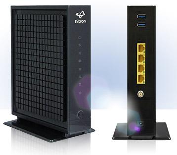

Mondjuk azt hiszem azzal a lendülettel meg is látogatok egy upc irodát, hihetetlen mennyire hülyének néztek.
mlinus
No.
A helyzet az, hogy átbasztak a palánkon, elég szépen.
Már 4 órája várom a szerelőt, semmi telefon, semmi jelzés - 8-at üt az óra, mondom ennyi. Felhívom a UPC-t, hogy esetleg várjam-e még vagy akkor mehet-e a panaszkönyv.Hát, kiderül, hogy a szerelőbácsi elmondása szerint volt itt...
és minden rendben van.
ugyanis a UPC most azt gondolja, hogy csak üzleti előfizetőknek jár hitron. Meg hogy a TC7200 bírja. Meg az Ubee is.Mondom ez érdekes, akkor lássuk. Átkapcsolnak szegény informatikus kollégához aki remegő hangon mondja hogy most akkor rárakja az 500as configot a modemre... szerintem szegény tudta, hogy nem lesz jó. És nem is lett.
Most elvileg felvette a munkalapra azt hogy KELL hitron, de csak kedden tudnak kijönni...
mondjuk ezt ennyiben nem hagyom, ez elég brutális így azért.Mindegy, azt mondta az új configot rajta hagyja a modemen...
