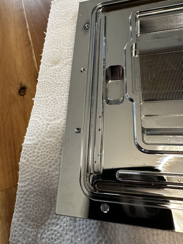

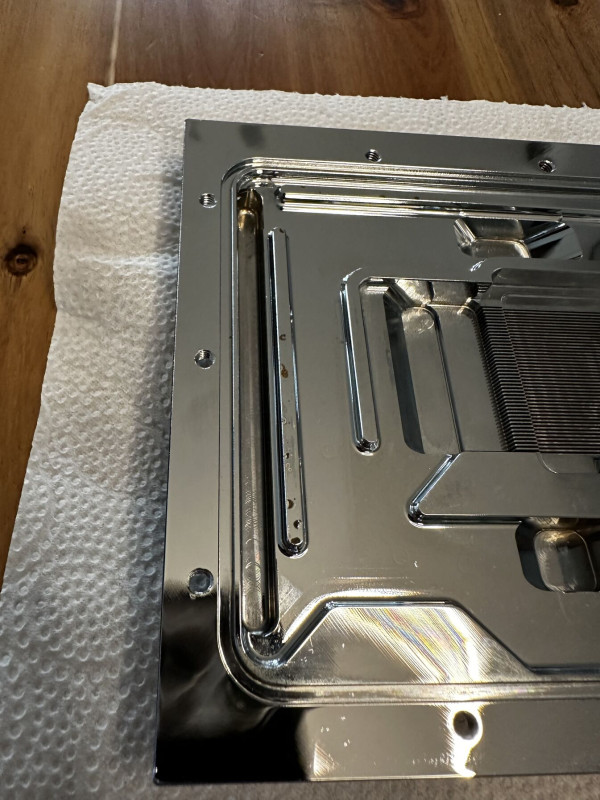

EK nikkel nem kompatibilis sima desztvízzel, ioncserélttel, Alphacool króm sem, sajnos tanulópénz, legközelebb előre bekevert spéci lötyit kell beletenni a rendszerbe mint pl Aquacomputer DP Ultra Clear, ezen nem szabad spórolni

Blokkokat szétszedtem, lágy víz+ bébi fogkefe. Csöveket cserélem, ecet csak a radiátorokba megy. D5 ultitube-ot is darabokra szedtem, és sima vízzel atmostam. Most tiszta vizet kap, aztán legközelebbi karbantartásnál nem szedem szét ilyen szinten, hanem csak loop cleaner. Ja és persze soha többet semmilyen színezett folyadék. Visszanézve a képeket rohadt jól nézett ki a mystic fog, kár h egy év alatt full átlátszó lett.

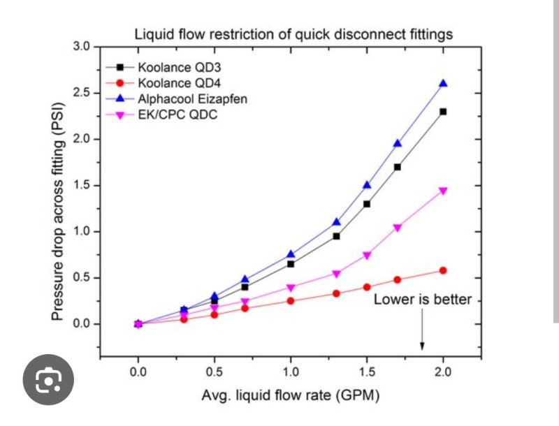

A kuplungot én elengedném a helyedben hacsak nem koolance qd3 vagy qd4!
Durván mérhető a különbség ha az a rendszerben van, D5 mellett is.
A Mo-ra amúgy is egy bazi nagy cső kígyó, szóval én a helyedben golyós csapokkal oldanám meg a leválasztás lehetőségét!
(Nálam is a külső rendszer golyóscsappal van ahogy lentebb írtam.)Miért ???
-Mert a golyóscsap belső átmérője akkora mint a fittingeké és kb mintha nem is lenne a rendszerben...Hogy ne szop@sd le magad kelleni fog 4db golyós csap és 2db 360° rotary adapter, így könnyen szét tudod majd csavarni a golyóscsapokat is. (golyóscsap->rotary->golyóscsap)
(Leválasztásonként kb. annyi folyadék veszteséged lesz ami a csapok között a rotary-ban marad, ami kb. 10ml lehet.)

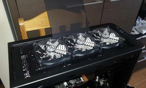

Nálam a lapról megy a pumpa (van egy külön csati a lapon, amire fixen %-ban be lehet állítani 40% és 100% között, hogy mekkora feszültséget kapjon, ezen van a pumpa, ha nem csendes pihenő van, akkor 65%-on szoktam hajtani) meg 9 12 cm-es venti. Eddig jól megvagyunk.
