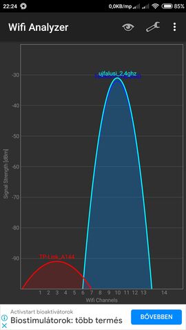

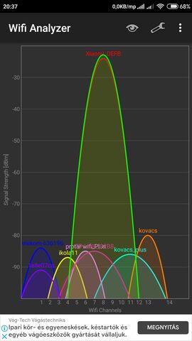

Érdekes dologra lettem figyelmes. A wifi analizer szerint a routerem létrehoz valamiféle fantom hálózatot a 2,4GHz-es tartományban. Tehát van a beállított 2,4GHz-es sávban a saját SSID-m, és van egy ? jellel jelölt hálózat. Ugyanazon a csatornán ad mint a saját 2,4-es beállított hálózatom, ha másik csatornára viszem a saját wifi hálózatom, akkor ez a másik is jön vele. Neve nincs, csak a ott van. A wifi analizerben megnézztem, ez a fantom hálózat majdnem ugyanazt a MAC címet használja mint a router, annyi a különbség hogy az első 2 karakter eltér, a többi egyezik. 5GHz-es wifi-t, vendég hálózatot, AIoT antennát és a MIMO-t is kikapcsolgattam már, de még mindig ott van. Nem tudom mi ezTalálkozott már valaki ilyennel?

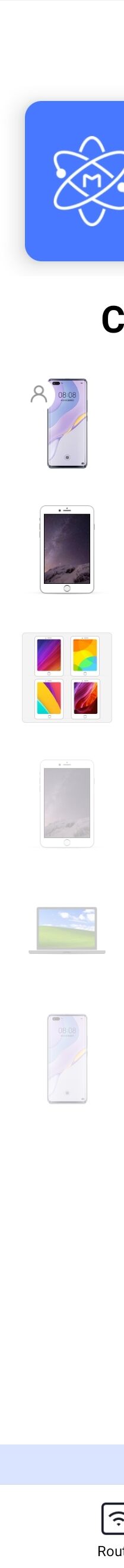

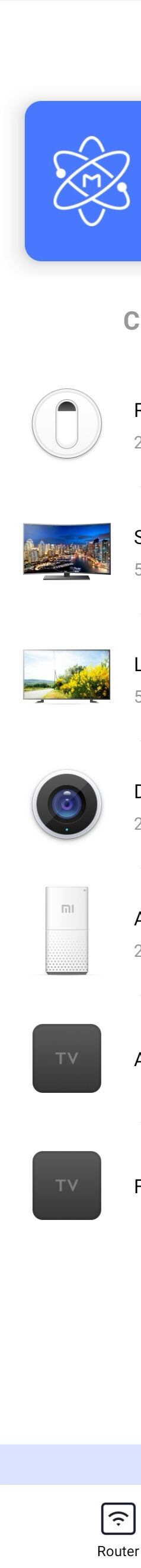

Mert kB egy órát elszöszöltem azzal, hogy minden csatlakoztatott eszköznek mutassa az ikonját rendesen.
Azt a részt sajnos nem fordították le, és végig kellett próbálgatni a sok tyúklábat. Lehet ha frissítek, akkor elszáll a dolog.
[kép] [kép] -
