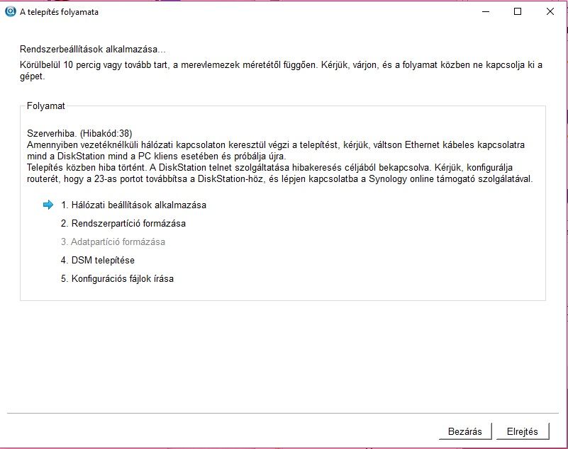

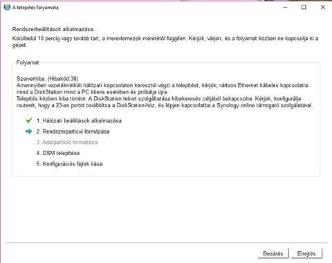

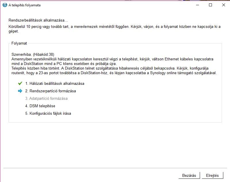

Irvine
Hali.
pici segítség kellene.
Próbáltam 6.xx verziót telepíteni, de a szuper leírások ellenére bootolás után a telepítő nem látja a diszkeimet.
Írom ezt azok után, hogy kb. 1 éve az 5.x-es verziót már gond nélkül telepítettem ugyan erre a hardverre.
Van valakinek ötlete, miért nem talál meg az 5 diszkből 1-et sem?
E. -

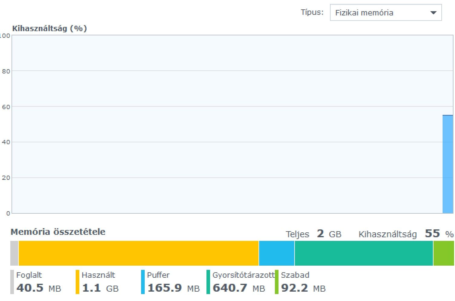

A megoldás, hogy bele kellett nyúlnom a grub.cfg fájlba, és be kellet írni egy plussz argumentumot a set common_args_3615 sorba.
A megoldást innen vettem. Teljesen véletlenül találtam rá egy német fórumon keresztül.
Az volt a furcsa, hogy amikor csak 4 GB volt a gépbe akkor is csak ~2.4 GB-ot tudott használni a gép, meg amikor már 8 GB volt a gépben akkor is. Ezen a nyomon elindulva jutottam el a német fórumra, ahol megtaláltam a hivatkozást az előbbi linkre.
Viszont ahhoz, hogy ezt be tudjam írni a cfg fájlba windows 10 alatt, be kellett lépne az iso fájlba és ott kellett módosítanom. Ehhez viszont ezen az oldalon találtam megoldást.
A módosítást követően újraírtam a pendriv-ot, majd az assistan-al helyre állítottam a rendszert.
A memória kép pedig ilyen:

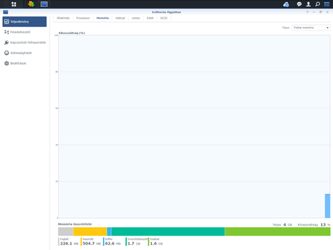

Laslie
#11912

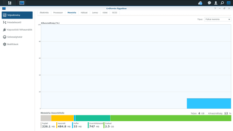

Amit linkeltél az én képem memória bővítés után pár perccel.
De napok óta fut, raktam fel még pár csomagot, de akkor is jóval kevesebb a lefoglalt memória mint nálad.Ez amit linkeltél csere után, 226.1MB lefoglalt:
Ezt pedig most csináltam, több napja fut még több csomaggal, de így is pontosan 226.1MB.

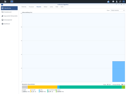

Laslie

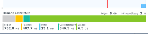

Van egy HP T610 vékony kliens gépem 8GB RAM-al, amit NAS-nak használok XPEnology-val. Bootloader-nek az 1.02b verziót használom.
A DS3615xs DSM 6.1.4-15217 update 5 fut rajta.
Eddig meg vagyok vele elégedve, jól teszi a dolgát. Nem fut rajta sok app (download station, photo station, video station, antivírus).
Amit nem értek, az az, hogy mi foglalja le a memória nagy részét? Van arra valami mód, hogy ezt kiderítsem?
Elképzelhető, hogy az XPEnology foglalja le?
