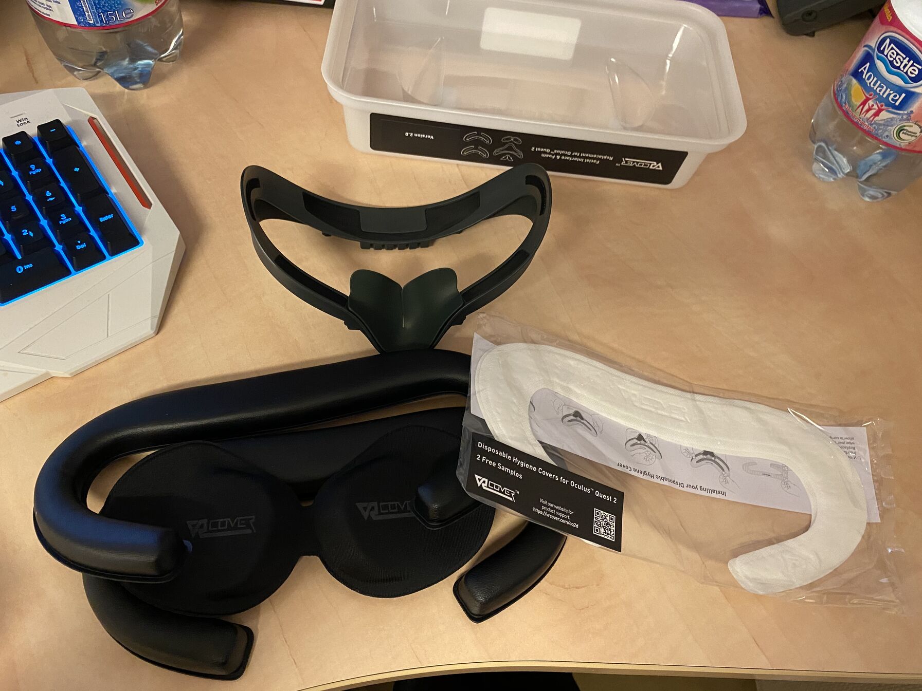

Nah jó, aki minőségi arcpárnát szeretne az csapja fel a vrcover oldalát és iratkozzon fel az értesítő emailre, mert valószínűleg a 2. hullám is el fog nagyon gyorsan fogyni:
https://eu.vrcover.com/products/facial-interface-foam-replacement-basic-set-for-oculus%E2%84%A2-quest-2 -

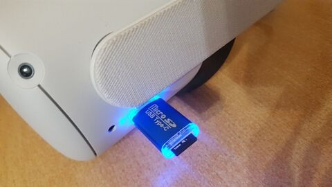

Kívánságod parancs:
I'd like to support USB OTG but the Quest headsets don't directly support that ability. At least the last time I checked it didn't. I need Oculus to expose USB OTG support on the OS before the app can support it. This is something that was promised way back in the Oculus Go days but so far Oculus has not delivered. I may do a quick test after I finish with these updates just in case Oculus silently enabled USB OTG capabilities in the OS in the last update and didn't tell anyone. -

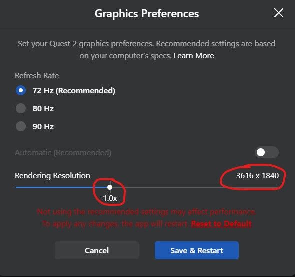

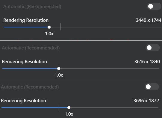

"kicsit zavaró, hogy a csúszkát mozgatva, 1.0x-hez 3féle felbontás is hozzá van rendelve"
Ez az amit nem ertek. Honnan van az a masik ket felbontas? Az is a Home-bol? Nalam csak az egy van 1.0x beallitassal (3616x2000). Tehat nalad a 3440x1744 es 3696x1872 honnan vannak? A SteamVR-bol? -

Úgy csináltam, hogy az Oculus SW-ben állítgattam a csúszkát, és felírtam, hogy 0.8x-től 1.5x-ig milyen Render resolutiont ad meg. És utána újraindítgattam a SteamVR-t, és ott is felírtam a Per eye resolutiont.
Pl. ez az érték megfelel a zölddel jelölt sornak. Így néz ki a beállítás Quest2-vel (azt hittem ez ugyanolyan Quest1-en is)
Az 1.0 az 'A' oszlopban van, a Rendering resolution pedig a 'B' és 'C' oszlopokban.
Csak mondom, kicsit zavaró, hogy a csúszkát mozgatva, 1.0x-hez 3féle felbontás is hozzá van rendelve, de ez látszik a táblázatban is.

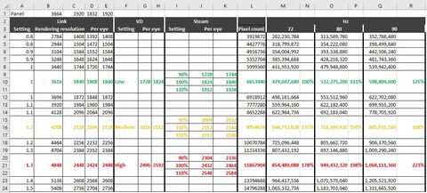

Én elkezdtem csinálni, ha van kedved akkor küldök egy linket privátban az excelre és akkor javítgathatjuk. Nem vagyok biztos benne, hogy mindent jól értek a teljes pipeline-nal kapcsolatban.
Abból indultam ki, hogy vagy a Linkben beállít az ember egy Render resolution + frekvenciát VAGY a VD-ben a Low/Medium/High settinget + frekvenciát.
A Linknél kicsit zavaró, hogy pl. 1.1-ből is 3-féle értéket lehet beállítani, és nem per eye resolutiont ad meg (ahogy mindenki más).
Fogtam az általad megadott VD-s értékeket, próbáltam megfeleltetni a Link-es beállításoknak.
Aztán újraindítgattam az Oculus servicet, meg a SteamVr-t és megnéztem, hogy mekkora Per eye resolutiont állít be a SteamVR 90, 100 és 110%-okra, bár ezt igazából csak a poén kedvéért.Végül fogtam az így kapott render resolution értékeket, összeszoroztam őket, és felszoroztam a frekvenciával, így megkapva hogy másodpercenként hány pixelt is kellene kiszámolni. Ez egy durva becslésnek használható így arra, hogy mekkora terhelést is ró a gépre?
Mert így eléggé kiugrik szerintem, hogy Quest2-vel ilyen 1.0 és 72Hz mellett is kb 2x akkora teljesítmény kell mint a Rifthez kellett 90Hz-en.... És akkor újra el lehet gondolkodni, hogy milyen erős is ez a SoC
És akkor ha ezt az 1.0 + 72Hz-et veszem 100%-nak, akkor a többi lehetőséget is kiszámoltam százalékosan, pl. 1.2 + 90Hz már +68%-ot jelent.... Nem csodálom, hogy gondjaim vannak a kis GTX1080-ammal

Ezekről a számokról nem tudnánk valahogy összerakni egy épkézláb táblázatot?
Ami aztán szintén mehetne az összefoglalóba?
Ahogy veszik az emberek a Quest2-ket, és ismerkednek a VR-ral, egyre több ilyen ismeretterjesztő/ismétlő videóra lesz szükség
