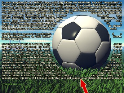

"Itt jön a képbe Wyll zseniális húzása!" Höhöjj!!!!
Mindazonáltal lenne egy kis belekötnivalóm:
háromszor kellett elolvasnom, mire megértettem, miért szembe mutat a két nyíl. Ha mindkettő balról jobbra mutatna, sokkal nyilvánvalóbb lenne a mondanivaló, ami az hogy önmagára kell "ráhajtani" az alakzatot. Tudom, így is ez történik, meg írod is hogy mindegy az irány, de így nagyon nem magától értetődő - szerintem.
Ja, és az sem ártana ha mindkét rögzítőpont látszódna..
(Gyorsmegoldás: ha gondolod linkeld be az én itteni képem)Amúgy remek!
Ja, és a magyar kitöltőszövegen nagyot röhögtem, nagyon jó!

Tegnap éjjel én is pont ezt a tutorialt nézegettem, de megláttam, hogy csalás, hiszen megnyitotta a pathot, úgymond a kör teteje belelógott a téglalapba, és pont ezért vetettem is el. Holott ezek szerint ebből kellett volna kiindulni. Valahol sejtettem én, hogy ilyesmi lehet a megoldás, de rossz irányba indultam el.
Wyll: közben kipróbáltam a te módszeredet is, és igen, jó. Csak macerás. Emellett maradtam a saját egy pixeles téglalap megnyitásánál (mindjárt sakkozunk
), és amint látszik, nem érdekli, hogy ott teljesen nyitott. A szöveg ráfekszik, mintha ott sem lenne.Tehát még csak cincálni sem kell a pathot. Ha elég keskeny a rés, akkor nem oszt-nem szoroz.
Akkor ezt kivesszük a wishlistből, vagy maradjon benne? Megjegyzem: elég fapados megoldás, de ha nincs rá tömegigény, akkor nem valószínű, hogy belerakják.
Akkor írunk egy új kívánságot, hogy a Hypenate (elválasztás) nem működik a Lorem Ipsum vakszöveg esetén. Vagyis a bunkó Photoshop még latinul(?) sem tud. A magyar szöveget szépen elválasztja, de ezt nem tudja.

Áááh, és igen! Megvan a náci bűnös! A path üzemmódja nem mindegy!
Egyből kiszúrtam a videón, hogy te az Exclude overlapping path areas üzemmódban dolgoztál. Így hoztad létre a téglalapot, benne a kört, és a Freeform Pennek is ez volt az üzemmódja. Ezért nyitotta meg a pathot egyetlen vonásra.
Én pedig a hagyományos úton haladtam. A téglalapot pozitív üzemmódban (első ikon), a kört bele negatívban (második ikon), majd a Pennel szöcskéztem, hogy pozitív legyen, vagy negatív. Mivel a pozitív semmit nem csinált, így maradt a negatív. Ezt a path átfedéses üzemmódot meg sem próbáltam, holott ez a nyerő.
És természetesen – meg kellett volna kérdezni a 9 éves unokahúgomat –, ő egyből kitalálta volna, hogy ha a függőleges megnyitás szétszabdalja a szöveget, akkor nyissam meg vízszintesen a pathot, ami egy pillanatig sem jutott eszembe! Ez már olyankor van, amikor már az ember annyira túlbonyolítja a gondolkodnivalóját, hogy a legnyilvánvalóbb megoldásra nem lel rá. Ti. hogy vízszintesen nyissuk meg azt a pathot.
Mindenesetre tanulságos feladat volt, mert gyakorlott felhasználók agyaltak rajta kerek két napig, míg egyedül te jöttél rá a helyes megoldásra.
A dolgot tovább bonyolítja, hogy ezt a szövegkörbefolyást még eredeti nyelven sem leltem fel. Sehol. Meg kéne írni tutorialba, annyira hasznos. Én szívesen írnék egy tutorialt róla, de mivel te vagy a szerző, illik megkérdezni a te véleményedet, hogy beleegyezel-e, hogy megírjam, természetesen téged tüntetve fel a probléma megoldójaként.

A görbe vonal nálam is úgymond megnyitja az alakzatot, mint nálad az 1 pixel széles téglalap.
Érdekes, ha vízszintesen kötöd össze, akkor nem szól bele a szöveg rendezésébe. Példa kép. A videón is látszik 2:30-nál. -

Ez most annyiban tér el a tiédtől, hogy csakis úgy sikerül ezt kivitelezni, ha kvázi "megnyitom" a Pathot. Egy szimpla vonal nem elég neki. Ezt úgy csináltam, hogy pozitív téglalapba negatív kört rajzoltam, majd a kettőt egy 1 pixel széles negatív téglalappal összekötöttem. Kijelöltem mindhárom objektumot, és csoportosítottam. Így alul lett egy 1 pixel széles vágás, ami, ha szerencsénk van, nem oszt, nem szoroz. Így tudja csak "körbefutni" az alakzatot. És azért ezt a magyar szöveget illesztettem bele, mert a Lorem Ipsumnál nem tudtam eldönteni, hogy rendesen tördelte, vagy széthányta. Így tudom, hogy értelmes maradt a szöveg. De azért fura, hogy a CS(?)-ben elég egy szimpla vonal, míg itt, a CS4-ben már konkrétan szét kell vagdosni az alakzatot, hogy ugyanarra a végeredményre jussunk.
Végül is elértem ugyanazt az eredményt, de jóval kacifántosabban, és több kattintással, illetve hajcihővel.
És, mint látod, nem tökéletes a megoldás, ugyanis ahol megnyitottam a pathot, ott szépen el is választja a szavakat, amennyiben az elválasztás be van kapcsolva. Ha kikapcsolom, akkor ronda a nagy szóközökkel. Tehát teljesen mázli kérdése, hogy oda éppen szóköz esik, vagy szó, mert ha szó, akkor szétválasztja. Pedig nem kéne neki.
De már ezek szerint annyi kiderült, hogy a régebbi Photoshop nem feltétlenül butább, illetőleg az új nem feltétlenül jobb. Valamilyen szempontból.

Úgy csináltam. Előbb egyenessel kötöttem össze: nem volt jó. Akkor nézem, hogy neked görbe. Elővettem a Freeform Pent és azzal rajzoltam meg a vonalat. Így sem csinálja. A te képernyőfotódon a Work Path látszik, tehát abba írtál. De nekem már nem hajlandó a Work Pathba írni, ahogy a képen is látszik: létrehoz egy új téglalapot a Work Path alapján, csak éppen ignorálja, hogy középen mi volt.
Próbáltam már azt is, hogy a Work Path-ból kivágom a belső kört, majd azt beillesztem a szöveg Pathba, de nem hajlandó beilleszteni sem. Ahogyan az összekötő szegmenst sem.
De amint nézem, te CS-sel csináltad, nekem meg CS4 van. Lehetséges, hogy amit a CS még tudott, azt a CS4-re lebutították, vagy mi? Másra már nem tudok gondolni. Már mindenféle variációt kipróbáltam. A téglalapot is, és a kört is próbáltam negatív és pozitív variációban, az összekötő szegmenst is; ezeket kombinálva, vagy egymástól függetlenül... sehogy sem akar beleírni.
Tényleg jó lenne egy videó, mert itt valami oltári nagy árulás van. Már kezdek beleőszülni a témába.
Eleinte csak érdekességképpen vetettem fel, de most már úgy rákattantam, hogy képtelen vagyok leszállni róla. De sehogy nem jön össze. -
BonFire
#8114
Egyenes volt a path, amivel összekötötted őket, ezt úgy tapasztaltam nem szereti a PS. Kell vinni bele egy kis görbuletet (freeform pen toollal rajzold meg az összekötőt).
Szarul van kitalálva, vagy direkt hagyták ki belőle ezt a funkciót, de egy fél óra után sikerült így kicseleznem...
Ha nem megy, holnap levideózom valami desktop recorder progival, aztán felöltöm youtube-ra. -
BonFire
Hát, én akárhogy csűröm-csavarom, rajzolok ide-oda, nekem bizony köp rá, hogy van még egy plusz szegmens vagy nincs. Eleve a Work Pathba nem is lehet írni! Ahogy belekattintok, létrejön alatta egy Layer 1 Type Path nevű path, és kész. Abba a négyszögbe ír kizárólag. Nem veszi figyelembe a korábban megrajzolt Work Pathot, sem a közepét, akkor sem, ha összekötöttem.
Tehát nem a Work Pathba ír a szövegeszköz. Ezt hogy hekkelted meg? Irtó kíváncsi vagyok, de akárhogy próbálom, nekem nem megy.
Most már még inkább furdal a kíváncsiság, hogy neked hogy sikerült, amikor le is írtad, meg látszik is, hogy megcsinálta, de nekem nem sikerül.

Oh, azt hiszem értem. Ez olyan, mint a Word-ben az objektum köré rendezett szöveg.
Amikor a két formát megrajzolod, kitöltöd kedved szerint, aztán egy kis trükk kell hozzá, hogy a belső formát is figyelembe vegye. Csak akkor sikerül, ha a külső és belső valamilyen módon érintkezik egymással. Mivel te a belső alakzatod a külsőtől függetlenül szeretnéd használni, ezért egy egyszerű pathel össze kell kötnöd őket (pen toollal rajzolsz egy egyszerű vonalkát, ami összeköti a két objektumot). Látható, hogy ez az egyszerű vonal a szöveg rendezésébe nem szól bele a későbbiekben.
