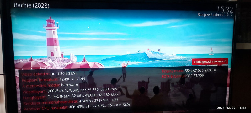

Nálam is van ez a hiba, de főleg régebbi anyagokkal. Mindent feliratosan nézek, esetleg lehet az nem tetszik neki. (Sűrűn megszoktam én is állítani, a német felirat még nem megy csont nélkül.)
Illetve a másik hiba, ami előjön nálam: indítás után az első HDR videoanyag tiszta zöld, szemcsés. Leállítva, másodszorra már jó. Ha előtte megy már SD anyag, akkor is előjön. (S905x3 box). -

szóval a kérdés már csak az, megoldható e egy készülékkel (a tx3) al a dolog, ha szerzek egy nagyobb tápot neki?. egyelőre microsd íróm még nincs, szóval a coreelec kipróbálás odébb van, de remek tipp volt köszönöm!
De nincs változás.Újjraindítás is megvolt.
