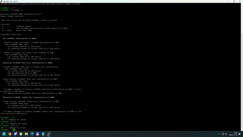

Belső tárhelyre szeretnék telepíteni x96 max plus mi a parancs? installpointernal, ceemc -h eddig oké de utána mik a parancsok? Valaki tudna segíteni? Megköszönném.

Akit esetleg érdekel, végül sikerült dual-boot módban feltelepíteni a CE-t a TX3-H belső tárhelyére. Az összefoglalóban lévő leírás alapján újrahúztam a gyári android rendszert, a fw-t és a burnig toolt a 4pda oldaláról szedtem le.
Közben egy sd kártyára újrahúztam a CE-t is, a legutóbbi stabil kiadást, és így végigment a telepítés a
ceemmc -x
paranccsal.Single-boot továbbra se működik, de nem nagy tragédia, így megmaradt a gyári android rendszer is a boxon. Érdekes módon a belakott sd kártyáról szintén nem ment végig a folyamat, a végén hibával leállt, úgyhogy most újra be kell állítani mindent, de annyi baj legyen, most volt/van egy kis időm ezzel foglalkozni.
