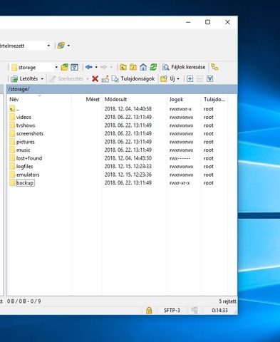

Ezeket csak file szerkesztéssel lehet, ha jól értem amit írtok?
A Kodit böngészőből elérem.
A Minixet nem láttam se filekezelőből se TC-ből, mit kellene beállítanom?
Windows 10 Home van. -

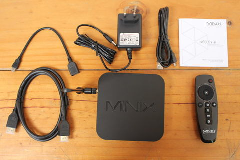

Ha bontatlan csomagolást adnak akkor van benne táv és tökéletesen megegyezik a Neo U1-hez adottal. Az, hogy mi van oda írva és a telefonba onnan olvassák az adatokat semmit sem jelent. Tudatlanok ha bontatlan csomagolásra azt mondják, hogy nincs táv és a gyártó is egy nagy nulla lenne ha táv nélkül hozna forgalomba egy készüléket, a használhatatlan kategória lenne.
Ez van U9-H-hoz:
Innen A3 Lite-al megkapnád ugyanannyiért. -
