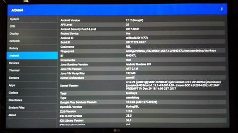

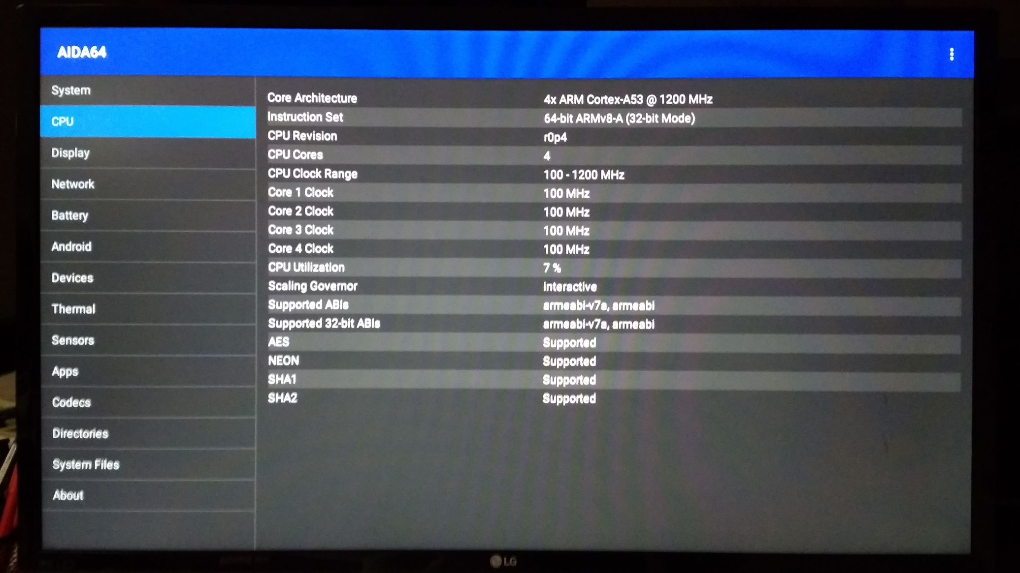

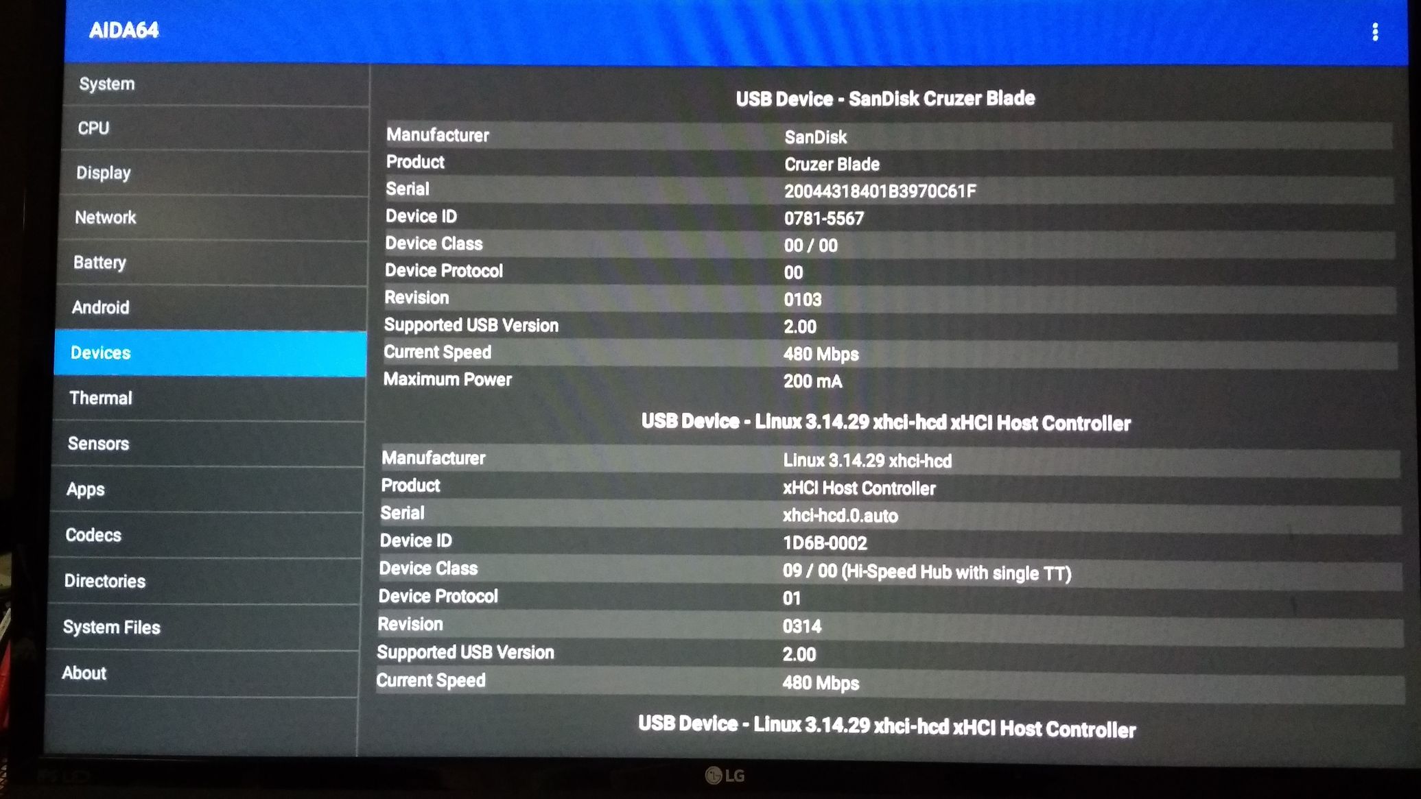

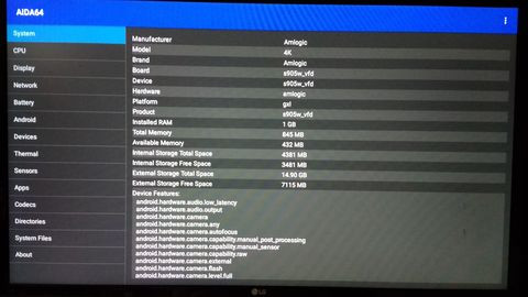

Egyébként pl az Aida64-el tudod megnézni, hogy mi van benne, de ha nincs internet...
akkor hogyan levelezel az eladóval? -

Segítséget kérek. Rádugtam TVre, de nem látom android alatt, hogy mi van benne. Hiába megyek be a settingsbe, nem mutat semmit. Milyen programmal/app-pal tudom megnézni, hogy mi van a belsejében?
Mivel nincs most itthon internet, ezért képet sem tudok feltölteni róla.

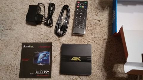

Srácok!
Ma kaptam meg a boxomat. És majd szétvet a düh...
Ezt rendeltem:
És kinézet alapján ezt kaptam:
T95M Android 7.1 TV Box Quad Core 4K 1G 8G HD WiFi Streaming Smart Set-top Media Player
Nem 905X, hanem 905W. Direkt nem vártam meg a 11.11-et, hogy időben ideérjen. Hát ideért
Mit tudok tenni?
