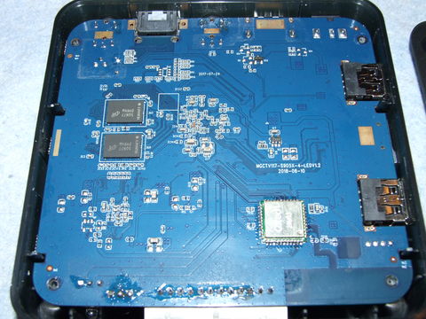

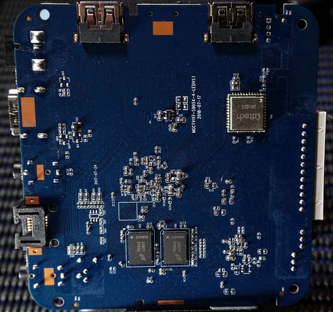

Amúgy ha neten rákeresel az N5.re ott nem ilyen PCB.vel vannak képek róla(pl a túl oldalon van a wifi chip), elképzelhető hogy ez már egy újabb/javított változat!
