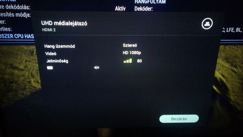

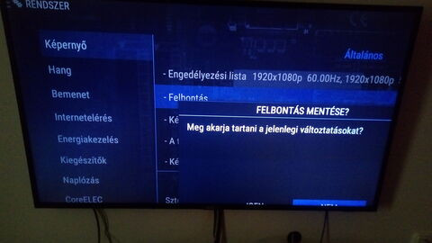

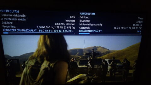

chesterboy
#62538
A GUI 1080p legyen, engedélyezési lista meg nem kell, nincs rá szükség.
chesterboy
chesterboy
#62538
Közben meg is találtam a megoldást, be kapcsoltam a Disable Gui scaling-ot és jó lett. Engedélyési listát is vissza állitottam, megy rendesen a 4K.

#62529
Konkrétan megvan a javítás, korábban is volt GUI felskálázás ha 4K-s volt az anyag, N2-nél (mivel az volt az első S922X) merült fel, hogy az megbírkózik felskálázás nélkül is viszont olyan kernelek "láttak napvilágot", hogy egy ideig nem derült ki, hogy vissza kell állni a régi módszerhez. Most csak azért van a menüben, mert hamarosan elérhető lesz a Nightly-kban (napi használatra egyelőre nem lesz ajánlott) egy tesztverziós kernel és lehet, hogy ott már tesztelni lehet kikapcsolva is. Régi SoC-oknál van GUI skálázás 4K tartalom esetén, de ott nem volt kérdés, hogy legyen lehetőség a kikapcsolásra.
