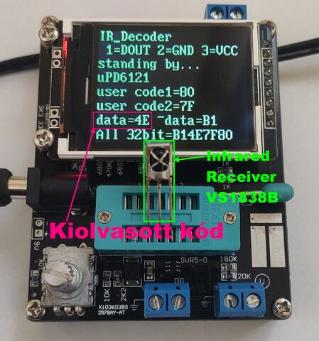

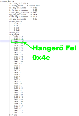

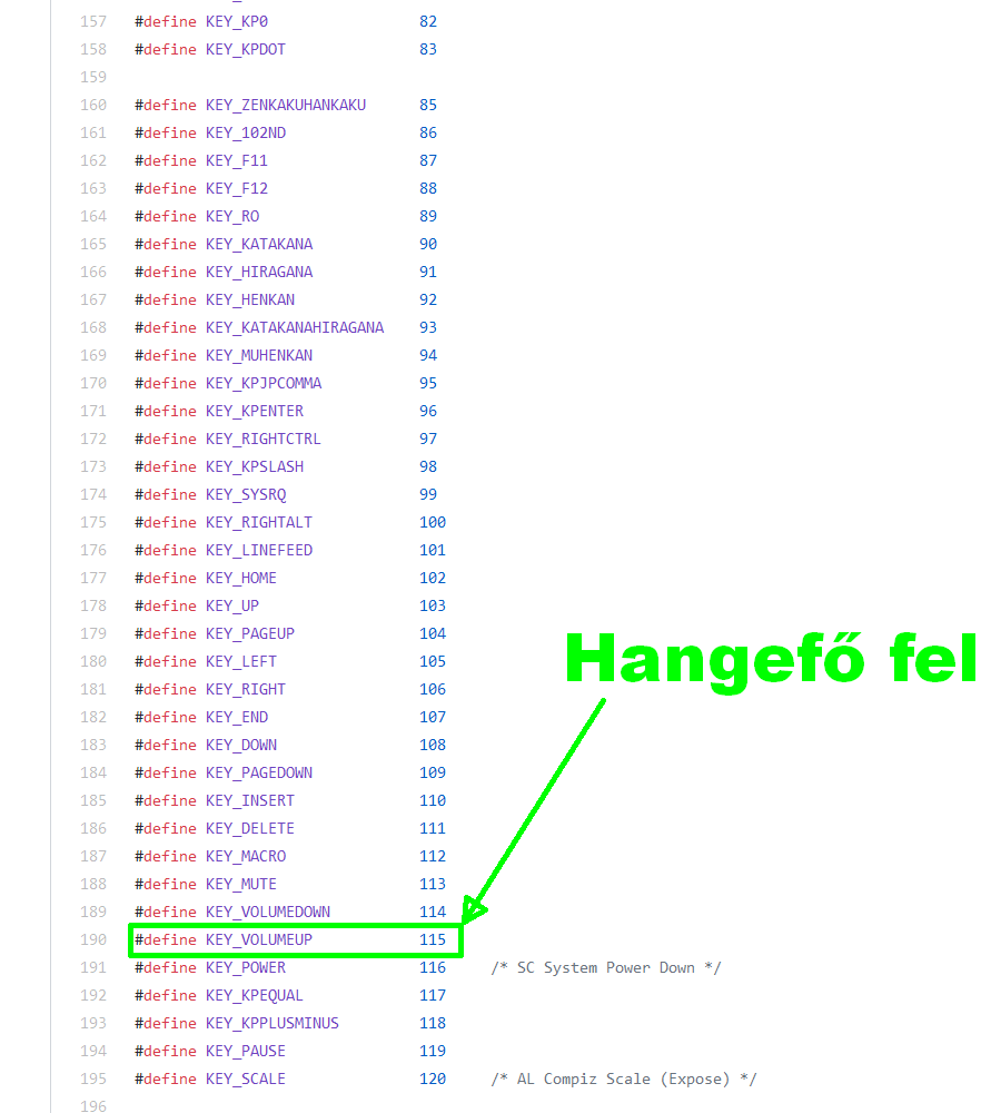

DroiDMester
#63367

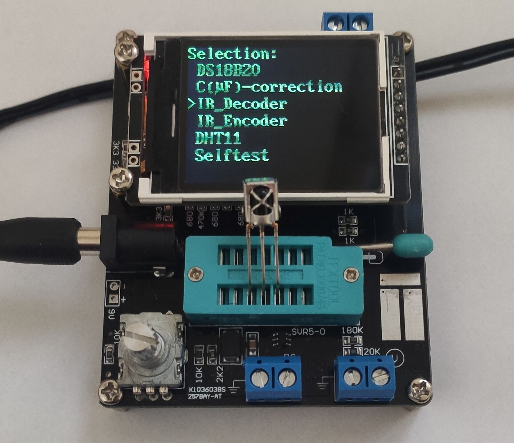

bocs, hogy még ragozom, de hátha jutunk előrébb.
Tehát a probléma abból adódik, hogy nem tudjuk, hogy adott gomb funkciójához milyen IR kódot küld a távirányító. Ezt vajon mi határozza meg? Tehát ha nekem mondjuk nincs remote.conf-om, de mondjuk annak akinek ugyan teljesen másmilyen box-a van de így néz ki a távirányítója, annak van akkor az jó lehet az enyémhez is? Vagy esetleg szét kéne pattintani és belül keresni valamit a távirányítóban, ami alapján el lehet dönteni, hogy melyik másik remote.conf jó nekem? -
kell egy hardver ami tud IR kódot dekódolni nekem GM328A-m van erre a célra! Kell hozzá egy infra vevő modul pl vs1838b
aztán mehet a móka
kellenek még hozzá az event kódok hogy tudd melyik kódra mit csinál
és akkor a ki olvasás pl itt a Hangerő fel gombot olvastam be aminek az értéke 4e
megnézed az event kódok listába hogy a hangerő fel kódja a 115
és ha megnézzük a Beelink remote.conf-ban a 115.ös kódhoz valóban a 0x4e kód tartozik
ez alapján meg lehet csinálni a saját remote.conf ot bármilyen távhoz!

remote.conf -ot is lehet csinálni de kell hozzá egy hardver (infra dekóder) amivel kiolvasod az ir kódokat a gyári távirányítóból
Ez engem is érdekelne bővebben, milyen Infra dekóder, PC vagy CE is kell a művelethez, stb. Ha van erről valami leírás mint ez a meson-ir-es azt megköszönném.
