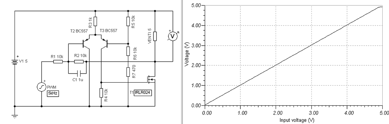

Ez a módszer bármilyen vezérlővel működik. Ha lenne visszacsatolás a fordulatról, akkor PID szabályzóval még precízebb szabályzás is megvalósítható.
tibi-d
Bocs, hogy belekotnyeleskedek a vitába. Egy 12V 1-2A motor vezérlését Arduinoval a legegyszerűbben úgy lehet megoldani, hogy kell venni néhány száz forintért egy H-bridge-t. Közvetlenül ráköthető az Arduinora. Mindenfajta szűrés teljesen felesleges, csak a veszteségeket növeli, meg a hőt. Kísérletileg meg kell határozni, hogy mekkora PWM értéknél indul el a motor, és a vezérlést úgy kell megírni, hogy ha a vezérlőjel "nem 0" akkor a minimális értéktől indítani a vezérlést. Így a motor meg fog indulni, nem tűnik úgy, hogy erőtlen lenne.
skul0
gyapo11
#3888
A gyengeáramot szűrni alatt azt érted, hogy az erősítő bázisa és az Arduino pin-je közé beiktatni a szűrőt? Illetve ha jól gondolom, és a fűrész a négyszögjelből a szűrő által kialakított görbét jelenti akkor minél laposabb annál jobb.
@Janos250:
A frekvencia nem, hogy állandó? Illetve adott pin-en állandó. Csak a kitöltési tényező változik, a négyszögjel felfutó éle mindig azonos időközönként ismétlődik, csak a jel hossza változik. Vagy a szervóval keverem?Forrás
Eszerint két frekivel lehet számolni, 490 és 980Hz pin-től függően.@aryes:
Vótmá a tipp.
gyapo11
A pwm ugye max 5 V, tehát ha 12 V-ig szeretnéd meghajtani a motort, akkor kell egy tartomány konverzió is, 0-5-ről 0-12-re. Ez egyszerűbben fogalmazva egy 2.4-szeres erősítő.
A DAC ha ellenálláslétra, akkor szintén csak 5 V-ig megy, ha ic, akkor az határozza meg.Ha maxon 1 A-t fogyaszt, akkor a sorbakötött 1 Ω-os ellenállás is 1 V-ot fog ejteni, hatalmas kondi kellene, hacsak nem nagy a frekvencia. Ezért javasoltam inkább a gyengeáramot szűrni és utána erősíteni.
Ha valaki megmondja mekkora frekivel megy az arduino pwm-je, és mekkora fűrészt akarsz a tetejére, akkor beteszem szimulátorba és rögtön kiderül hány Farad kell 1 A-hez.
skul0
A fesz vezérlő állítása potméterrel történik, nekem elektromos úton lenne szükségem a fordulatszám szabályozására. Bár volt olyan ötlet, hogy 3 relével 3 különböző állású fesz szabályzót kapcsolok, de ennél azt hiszem van elegánsabb megoldás is.
@gyapo11:
Az első megoldás elsőre szimpatikusnak tűnik, ahhoz van minden, de a második verzió sem tűnik túl nagy költségnek így gyors keresés alapján, így azt sem dobnám el.@tvamos:
A motor DC 12V-os, de már 5V körül képes vizet szállítani kis fordulaton (ez kellene nekem) és max kb 1A-t vesz fel. Valamikor tanultam ezekről a szűrőkről, de őszintén szólva nem sokat tudok a méretezésükről, és így neten rákeresve sem lettem jobban képben. Nagyjából milyen ellenállás-kondi párost kellene használnom? -
gyapo11
A pwm jelet megszűröd R/C vagy L/C szűrővel, hogy nagyjából egyenfesz legyen, és ezt egy erősítővel bikásítod, és ezt kötöd a motorra. Erősítőnek megfelel egy emitterkövető darlington pl.
A másik megoldás, hogy hagyod a pwm-et, és fogsz egy DAC-ot, ami a bináris számból analóg feszültséget állít elő, ezt erősíted. Ennek diszkrét értékei lesznek (egyébként a pwm-nek is 256), a szükséges lépések számához kell igazítani a bitek számát. A DAC lehet egy ellenállás létra is, valamikor régen ilyen volt a covox adapter is hangkártya helyett a párhuzamos porton.
Mindkét esetben az erősítő a motortól függően elég sok W-ot eldisszipálhat, erre gondolni kell. -
Na erre én is kíváncsi vagyok.
Csak tippelek: lehet a tranzisztoron túl nagy a feszültségesés, és/vagy nem nyit ki rendesen a fet. Az is lehet, hogy a pwm frekvenciája nem jó. De a kondenzátor semmi esetre sem jó ötlet, értelmét veszti a pwm. A feszszabályzót nem tudod valahogy vezérelni, ha már az jól működik? -
skul0
