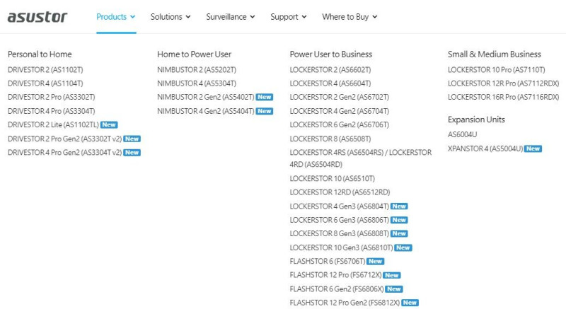

Itt az Asustor oldalán az új NAS lista, az általuk felhasználásra szánt besorolással:
ugyes
A Lockerstor pont, hogy nem belépő, a felsoroltak közül a legerősebb kategória. Belépő a Drivestor.
@andrew-msi: ha csak erre a két funkcióra használnád, akkor egyszerűbb és olcsóbb lehet, ha veszel egy mini pc-t vagy SFF gépet + nagyobb külső HDD-t (pénteken black friday a WD honlapján, lehet értelmes áron lesz a 16TB-s egységük pl.). Arra figyelj, hogy ha feliratos és/vagy 4K filmeket néztek és nem kizárólag belső hálózaton, akkor érdemes minimum intel 11th gen processzoros gépet venni, mert a Plex javított 4K HDR tone mapping + felirat kezelés azokon fut windows alatt.
Ha más funkciók is lennének, akkor Nimbustor, a biztos, ami biztos alapon. -

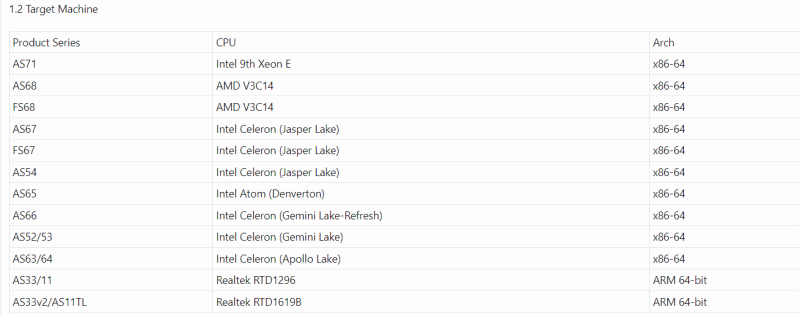

Egyébként nem tévedtél sokat: Linux 6.6 LTS-re épül az ADM5. Ha jól tudom, akkor az nem támogatja a 32 bites architektúrákat. Megfordítva: csak az a NAS futtathatja az ADM 5-öt, amely processzorát a Linux 6.6 LTS támogatja.
Persze előfordulhat, hogy ezen felül még "optimalizálnak" Asustornál... -

Butaság. ~10év támogatást adnak, ami az utolsó években már csak biztonsági frissítéseket jelent. A ~10 évnél régebbi eszközök elavultak, mondhatni csereérettek. Természetesen a támogatás lejártával is működnek tovább (Ahogy az XP, és a W7/8 is), de nem szabad őket kitenni az internetre (Se fénykép megosztás, se fájlmegosztás, se semmi) és amíg a HW ketyeg ugyanúgy tudod használni, ahogy eddig.
Mennyi támogatást adnak egy random telóra? Egyedül az Apple ad 5-6 évet, a Samsung most kezdte el az alsóbb kategóriás készülékeire megadni a 6 évet. A telód gyártóját nem kéne beperelned, hogy a 10+ éves készülékedre nem ad támogatást?
Ha meg kiadják a 10+ éves NAS-ra, az nem fog tetszeni, hogy lassú lesz (1-2 magos lassú CPU), hogy állandóan elfogy a RAM, vagy eleve el sem indul xy program olyan kevés RAM mellett. Akkor meg azért pereled be őket? -
gekkoXT
Ugyan mégis mi akadályozza, hogy a többire is felmenjen az új verzió? Teljesen új alapokra építik, ami valami misztikus okból nem fut egy régebbi procival? Hagyjuk már. Pofátlan dolog. Simán perelni lehetne emiatt.

Kikerült egy lista az ADM5.0-ára frissülő/frisíthető gépekről:

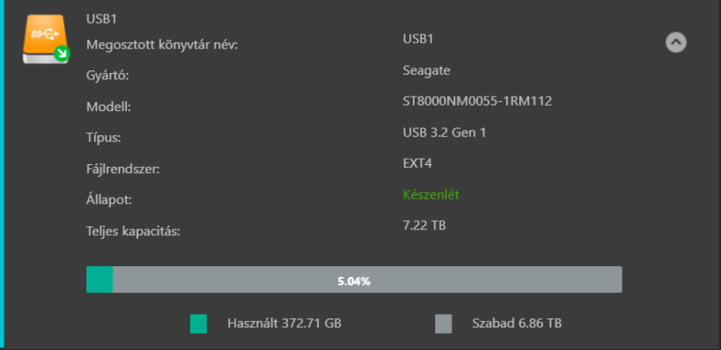

Köszönöm a válaszodat
most még van bőven szabad hely a HDD-n, de azért meglepett ez a 372GB lefoglalt tárterület formázás után.
Most még nem piszkálom, mivel a Backup kb. 500GB-ot foglal el a HDD-n. Tehát a 8TB-ból még van bőven szabad kapacítás.
Ez a "reservation" terület fix, vagy ahogy egyre több adat lesz a HDD-n, úgy ez is tovább hízik majd?
Egyébként te melyik partició típust ajánlanád?
FAT32: a Windows és a macOS rendszereken való használatra
NTFS: a Windows rendszerrel való használatra
EXT4, 3, 2: Linuxhoz való használatra
Btrfs: Linux alatt történő használatra
exFAT: Windows, macOS és Linux rendszerekhez.
Vagy teljesen mindegy hogy ezek közül melyiket használom.
Főleg a EXT4, NTFS, Btrfs trióra gondoltam.
Érdekes módon valamiért NTFS-re nem is engedte formázni a HDD-t.
krealon
"Formázás után normális az, hogy a HDD-n 372GB-i területet kapásból használ "valami""
Ext4 fájlrendszernél ez a valami a Linux kernel által a root felhasználó részére fenntartott 5%-nyi terület. Ez szolgál például arra, hogy a naplóbejegyzéseket is tárolni lehessen arról, hogy betelt a tároló.
Persze ez a "reservation" szoftveresen állítható atune2fsparancs segítségével.Viszont azt érdemes észben tartani, hogy az Ext2-3-4-hez hasonló naplózó fájlrendszerek (ilyen az NTFS is) esetén, ha 20%-nál kevesebb szabad hely, akkor a töredezettség miatt, erősen csökken az átviteli sebesség.
Vagy ez a lomtárnak fenntartott terület lehet? Kicsit sokkalom a lefoglalt területet, bármi is legyen az.
Aki külső HDD-re készít biztonsági mentést, az melyik fájlrendszerrel használja HDD-t? -

Hivatalosan is megjelent a Lockerstor Gen3 sorozat, elég masszív képességekkel és AMD Ryzen processzorral. A javasolt (US) ára alapján 500eFt felett várható itthon a legkisebb 4 fiókos ára. Részletek itt.
A Lockerstor Gen3-mal együtt megjelent az ADM 5.0 is. Sok minden változik majd, de aktuálisan csak az újonnan megjelent Lockerstor Gen3-ra érvényes. Több infó itt. -
