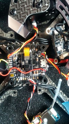

Közben meglett a (számomra) rejtélyes sötét képernyő oka az X215-ön.
Simán hoztam a formámat bele-és mellényúlások terén ismét.

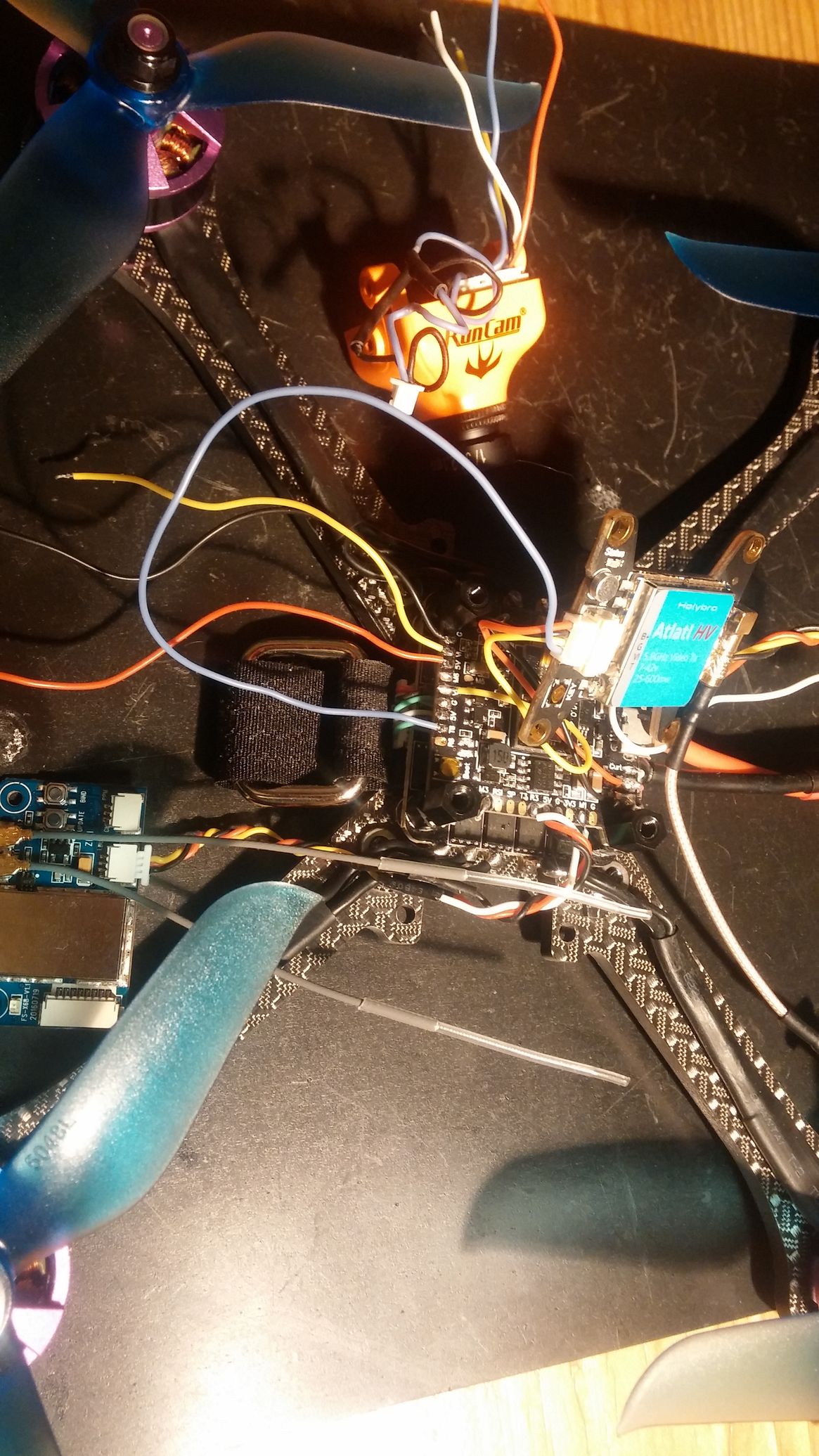

(Elég hosszúra nyúló) konfig közben ugye elszállt a gyári kamerám,amit a Wizard-ról (még jó állapotban leszerelt) Eachine "termékkel" helyettesítettem (volna),de szintén "fent a védőkupak" jellegű jelenséget produkált.
Osd volt minden esetben,gyászos háttér előtt.
FC-t megkerülve (nyilván osd nélkül) ugyanez volt a "műsor".
Szétdöntve,próbálkozva mindennel:
Gondoltam,akkor vtx,hiszen a Wizi-é jó volt,mikor lecseréltem Swift2-re.
Megrendeltem az új,rendes,minőségi adót (erről később),és midőn eljött a próba pillanata,megint a képembe röhögött.
Immár zizimentes,kristálytiszta ébenfekete háttér előtt csodálhattam a BF karakter-pixeljeit...Kínomban kivettem a Runcam-et szerencsétlen Wizi-ből és csodák csodájára megjött az "adás",színesen,szagosan,így aztán szegény megvakított,megcsonkított Wizard torzója epekedve várja az új Runcam érkezését.

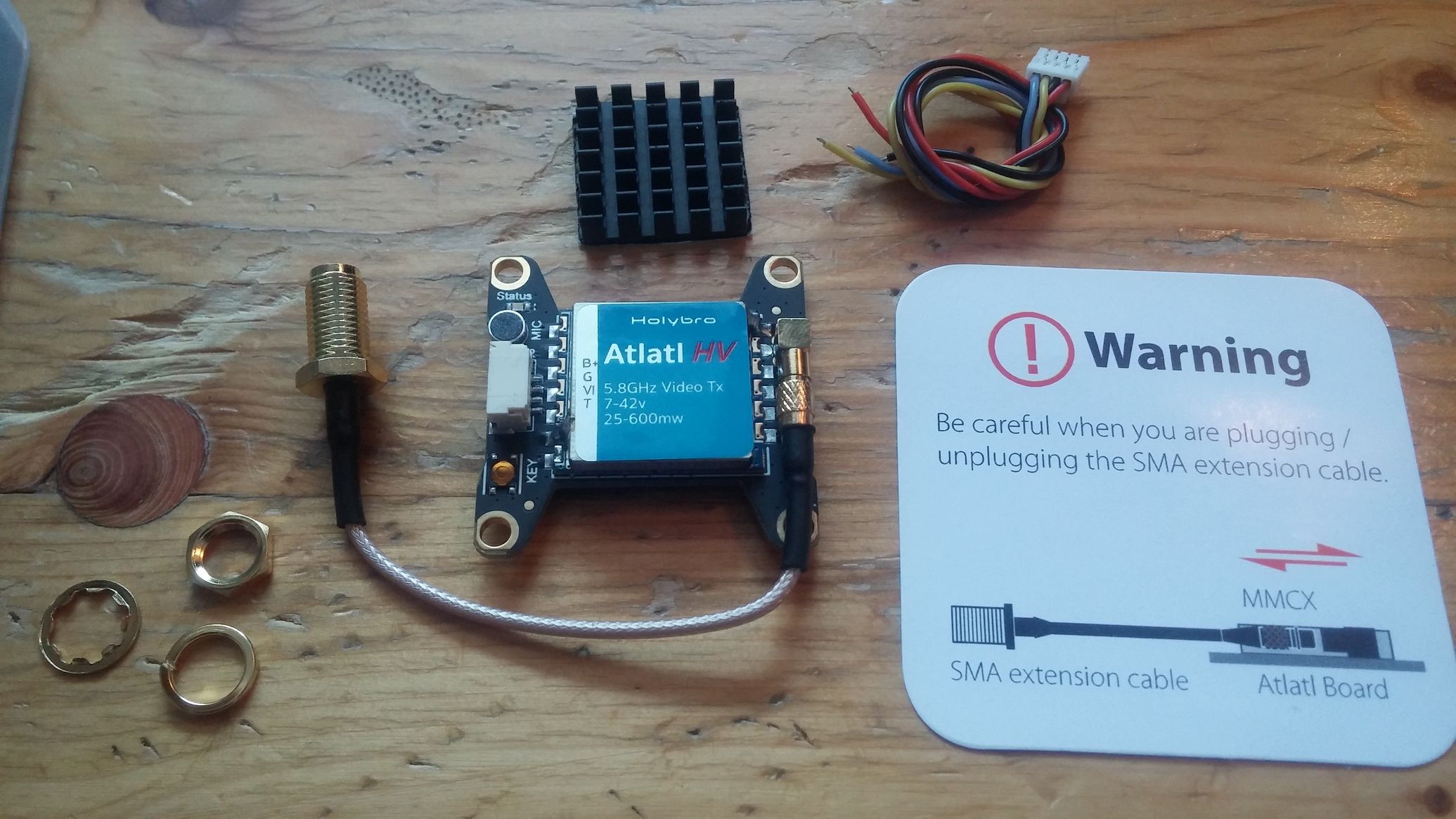

A választás a Holybro Atlatl HV-re esett amúgy némi utánaolvasást követően.Bár böszme drága,de remélve hogy üzembiztosan kiszolgál és ezt élvezhető minőségben teszi,megelőlegeztem a bizalmat.
Ízlésesen csomagolt Holybro jóság:
Ami tetszik benne: viszonylag helytakarékos kialakítású,nem "teli lap",ami esetemben aranyat ért az iszonyatos helyszűke miatt.Stabil és tényleg jobb minőségű kép.Beépített mikrofon.Telemetria,ami az "IRC Tramp"-ot aktiválva és bekötve baromi kényelmes és sokrétű abuzálást enged az osd-n keresztül.Lehetőség plusz hűtés alkalmazására,amit ki is használtam,súlyos fokokkal csökkenti a magasabb fokozaton szó szerint lázasan dolgozó egység hőtermelését,aminek pontos értéke szintén megjeleníthető.Elméletileg 42V,azaz 10s áramtűrés,amit nyilván halandó nem aknáz ki quad-on,de megnyugtató hogy "overpowered" a hardver.
Ami nem tetszett: Ha nem lenne kompatibilis FC-m (Kakute F4),akkor a rémesen használható,abszolút nem felhasználó-barát gomb-szerűséggel lehetne körülményesen a funkciókat elérni,például ilyen módon az adó teljesítménye sem módosítható.Nincsen kijelző,ami szintén az említett esetben hátrány szerintem.Az antenna-kábel kivezetése miatt extrém laposfejű lefogatócsavart kellett alkalmaznom,elkerülendő a csatlakozó feszülését(persze 3 csavar is megoldás lehetne,de ha már négy,legyen négy...

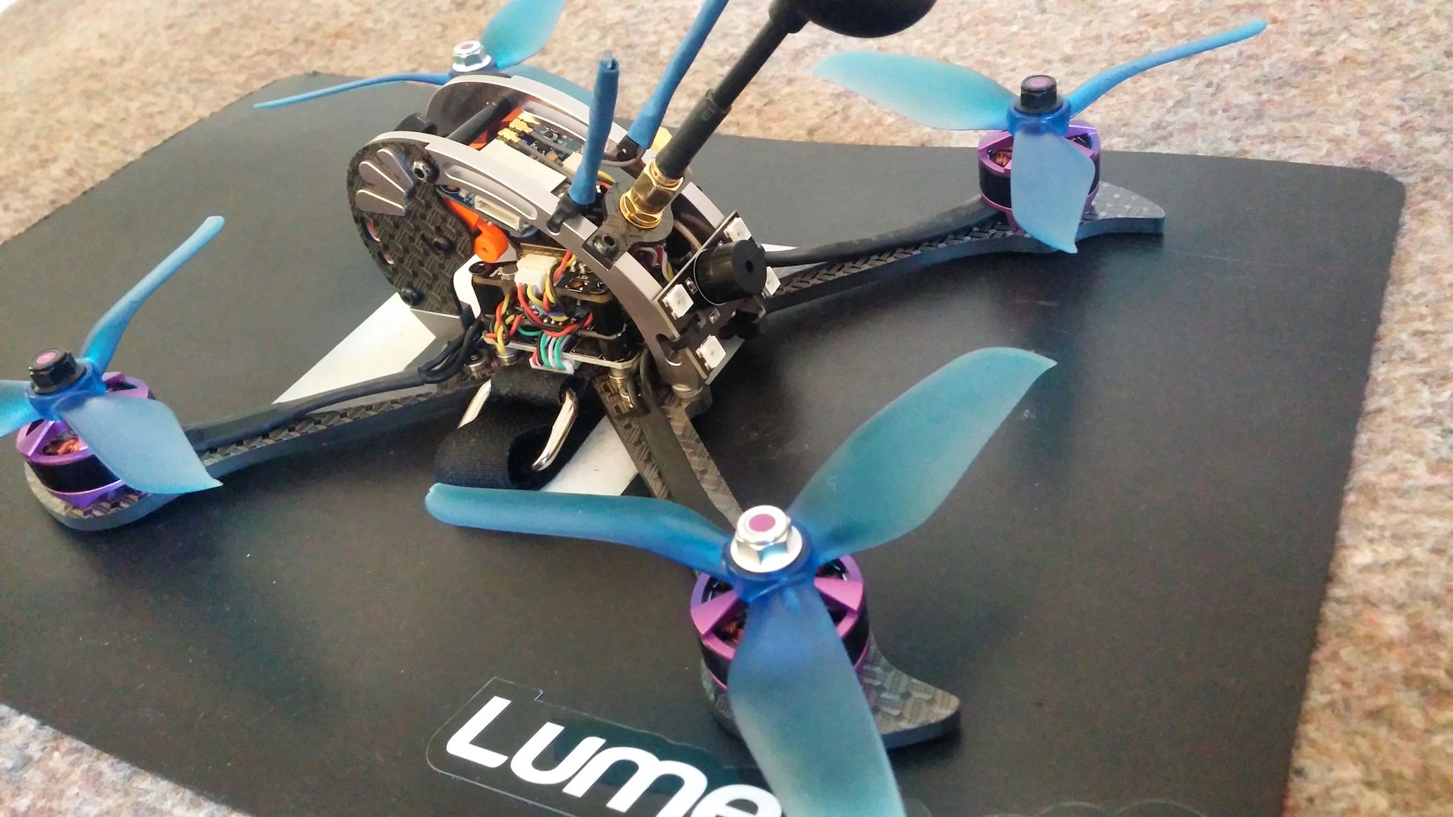

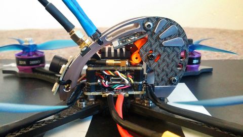

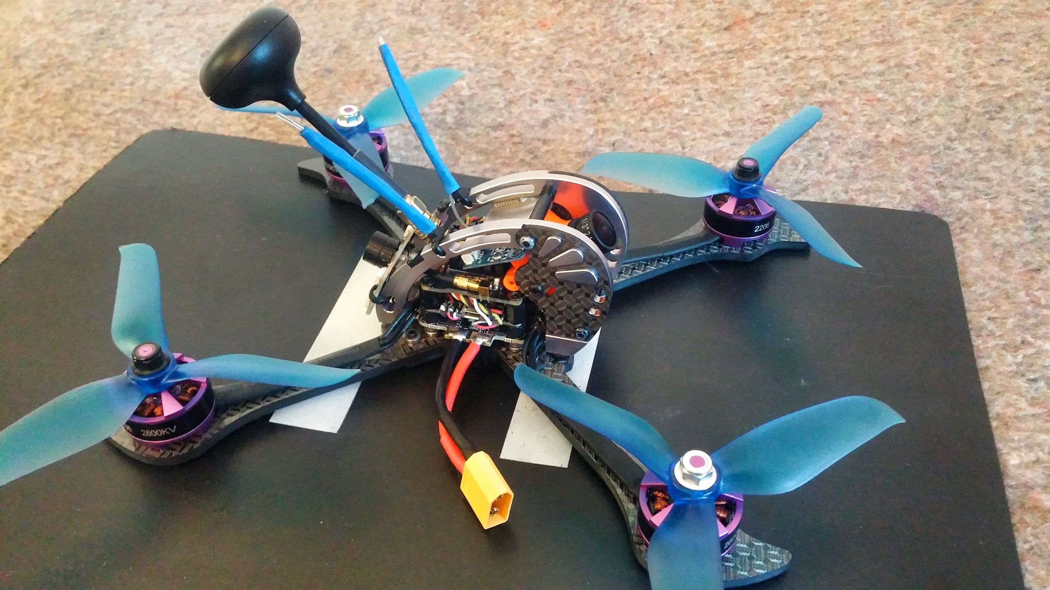

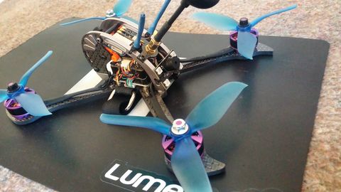

Végül aztán összeállt a gép,MINDENT újraforrasztottam,igyekeztem normálisan elvezetni a vezetékeket,összességében rendeztem a benti káoszt és szétszórtságot.Annyira helyszűke volt,hogy pár mm-rel meg is kellett emelnem a "kasztnit" is,így éppen cipőkanállal becsusszan minden.A hűtést nem akartam lespórolni,ezért volt főleg a kínlódás.
A design tetszik,viszonylag nehéz de elég erőteljes a gép,nagyon kezes.Ezzel a vtx antennával ijesztegetni lehet,de csak ideiglenesen hordja az EV800D-ét,míg meg nem jön a Foxeer.
