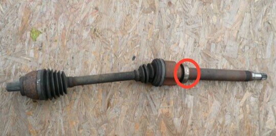

#27083
Csapágy rossz, emiatt tárcsát tönkre tette.
Nekem Escort-on 2. új tárcsát tette tönkre, mert a csapágy már rossz.
Nem kotyog, csak pont annyira rossz, hogy fékezéskor be tud lengeni, amit a tárcsa nyel el, és ezzel deformálódik.
Jelenség halk surrogó hangból ismerhető fel, de sajnos kerék zajjal összekeverhető.
Újabb autóknál csak leengedett ablaknál hallható.Nekem most jön ABS csapágyak, hajtókarhoz GSP/Febi harangok.
Egy jó kiadás lesz, mert kerék beállítással együtt kell mindent rendbe rakni.
Remélem Zengősöknél van most idejük rá, mert nincs kedvem magam ezzel szórakozni.

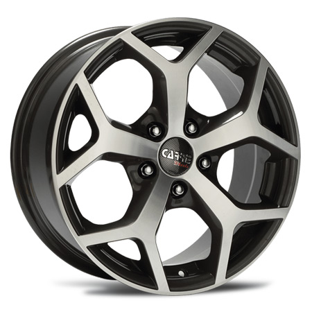

#27063
ET47-tel szerintem nem gyári, de lehet tévedek.
Téli acélfelnit nekem is újra kell taknyolni, a rozsdás csavarokkal már végeztem (marás, festés, lakk). Van két szett anya, az egyik fekete a másik ezüst lett, de lesz mindben 4db arany színű csavar is mert miért ne. Megnézem hogy mit mutat.
A felnit újra kell csiszolni, alapozni, majd két réteg fekete festék spray, majd felni lakk és a biztonság kedvéért ködölöm rozsdavédővel is.
Tavaly a lakk elmaradt, 2 hónap után foltos lett az acélfelni, ekkor lefújtam rozsdavédővel és megállt, nem terjedt tovább. -
