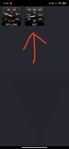

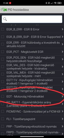

az hogy nem mutat nektek olajhőt nem feltétlen az eszköz hibája. lehet, hogy nincs a kocsiban szenzor.
troll81
Sziasztok obd2 interfesz kellene ami kicsi nagyon és Bluetooth képes.
Az S max hoz kellene olaj hő és élő adathoz. Egy alap kicsi nem lenne hátrány ha a rekeszt fel tudnám csukni rá.teloval jól kommunikáljon.semmi extra nincs elvárás arra van másik.

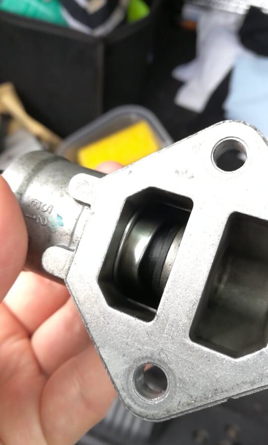

A lambda szonda hibája eléggé hasonló tüneteket tud okozni egy motorban, típustól függetlenül is akár. Üzemanyagpumpa/ szűrő is megérne egy csekkolást.
A hibakódok és a motor tünetei "összhangban" vannak, így az alapján a megfelelő alkatrészek működését kellene elsősorban ellenőrizni. -

Igen, gyújtásprobléma jelentkezne máskor is.
Igen, tuti. Áztattam, óvatosan tisztítottam, szépen jár. Máskor is érezhető lenne a hibája szerintem.
A gyári így járt, azért kellett cserélni: [kép] [kép]
Ne kérdezd, hogy mi okozta.
Fojtószelep tisztításon agyalok. Mint említettem, volt egy vezérlés hibám és néha visszafelé puffogott. Lehet, hogy elkoszolódott. -

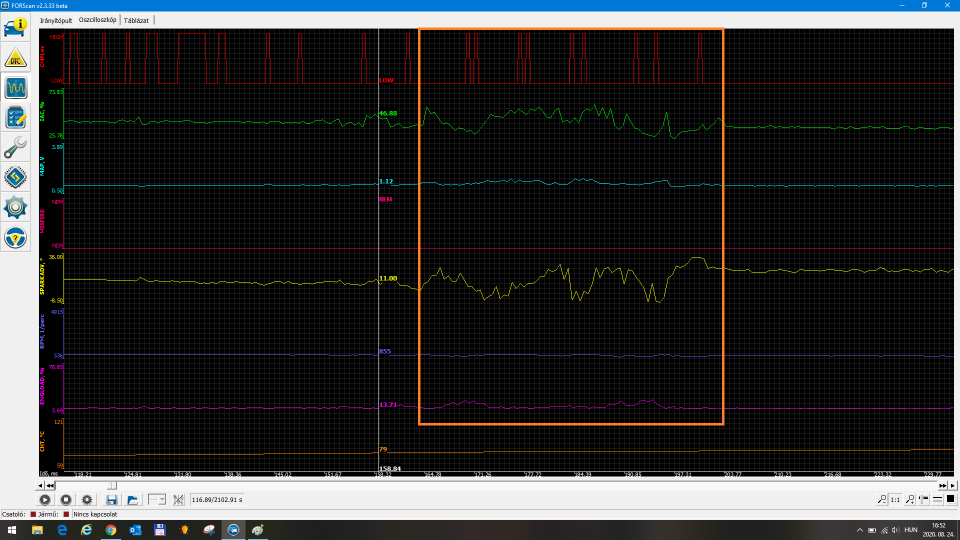

Egy kérdés:
elindítva, majd alapjáraton hagyva gyönyörűen pöfögött, amikor egyszer csak össze-vissza kezdett járni. A képen a narancssárga keretben van a problémás rész. Addig csinálta, amíg a gázpedált meg nem pöccintettem. Utána nyugodt, stabil volt az alapjárat. Gyújtáskimaradást nem érzékelt. A jelenség akkor jött, amikor a mutató szerint elérte az üzemi hőfokot. Menet közben nem tapasztaltam hibát, szépen gyorsul, húz amennyire tud, pirosnál megállva se rosszalkodott.
Alapjárati szelep tiszta és működik is, benzinpumpa szintén, szűrők tiszták, kartergázcső új, vákuumcsövek rendben, lambdaszonda jelei tudásom szerint rendben, vezérlést nemrég helyretették. Mire tippeltek, mi okozhatta? Szükség esetén egyéb érzékelők adatait is csatolom, ha jelentkezik a hiba.
[kép] (Focus mk1.5 1.6b 2002)
Válaszokat előre is köszi.
Üdv. -

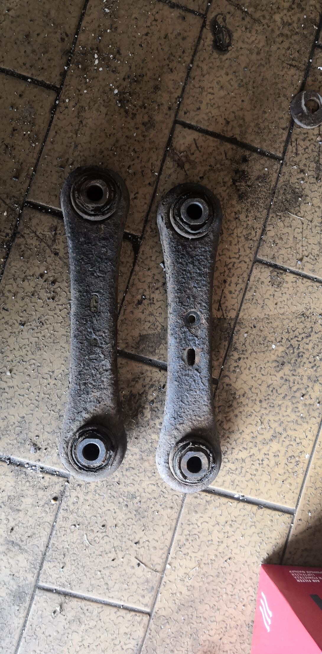

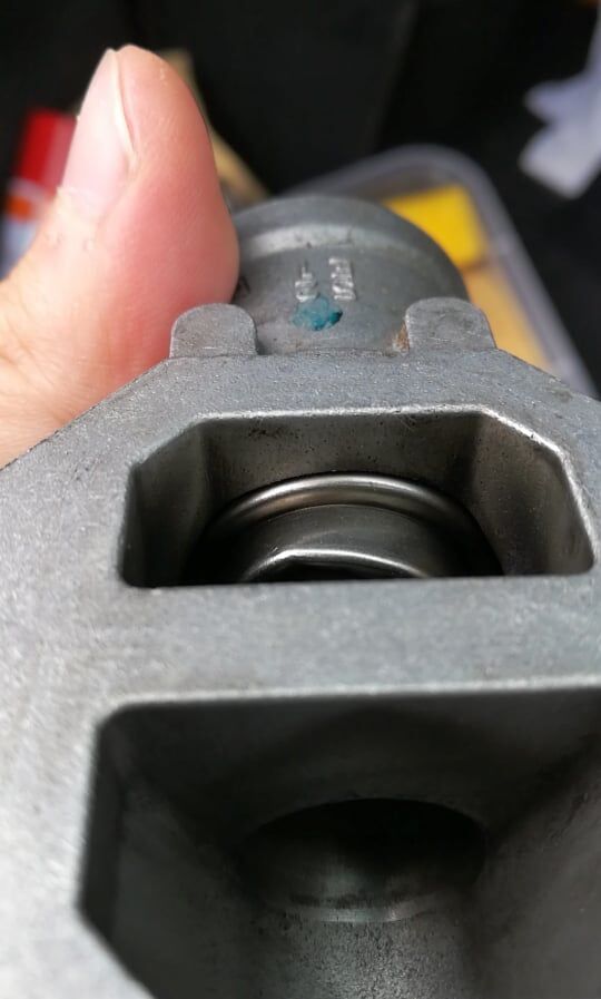

A ami szép magyar utak eredményenek vagy az időnek is betudhato de eltort a csavar... [kép] boldogság van
