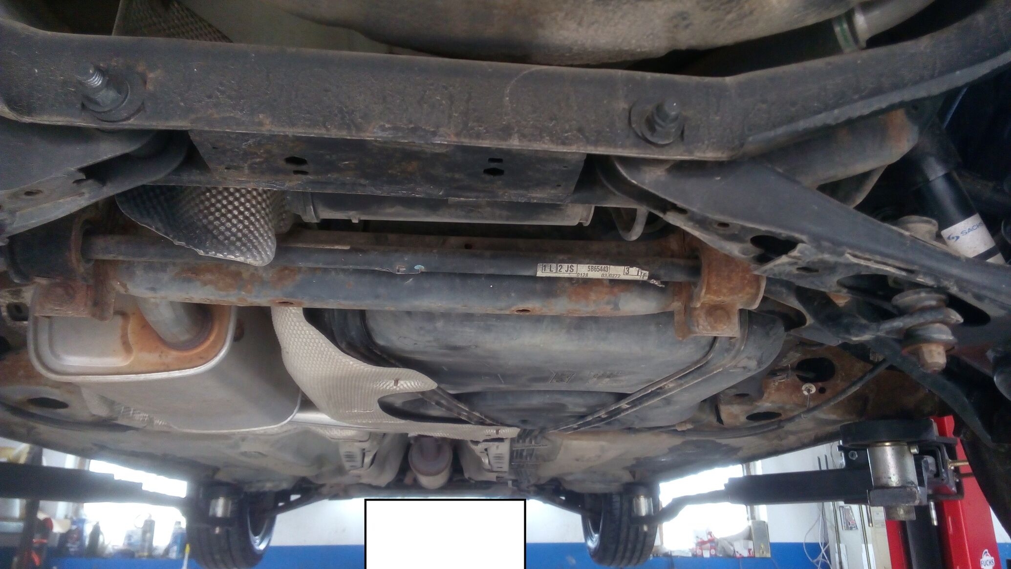

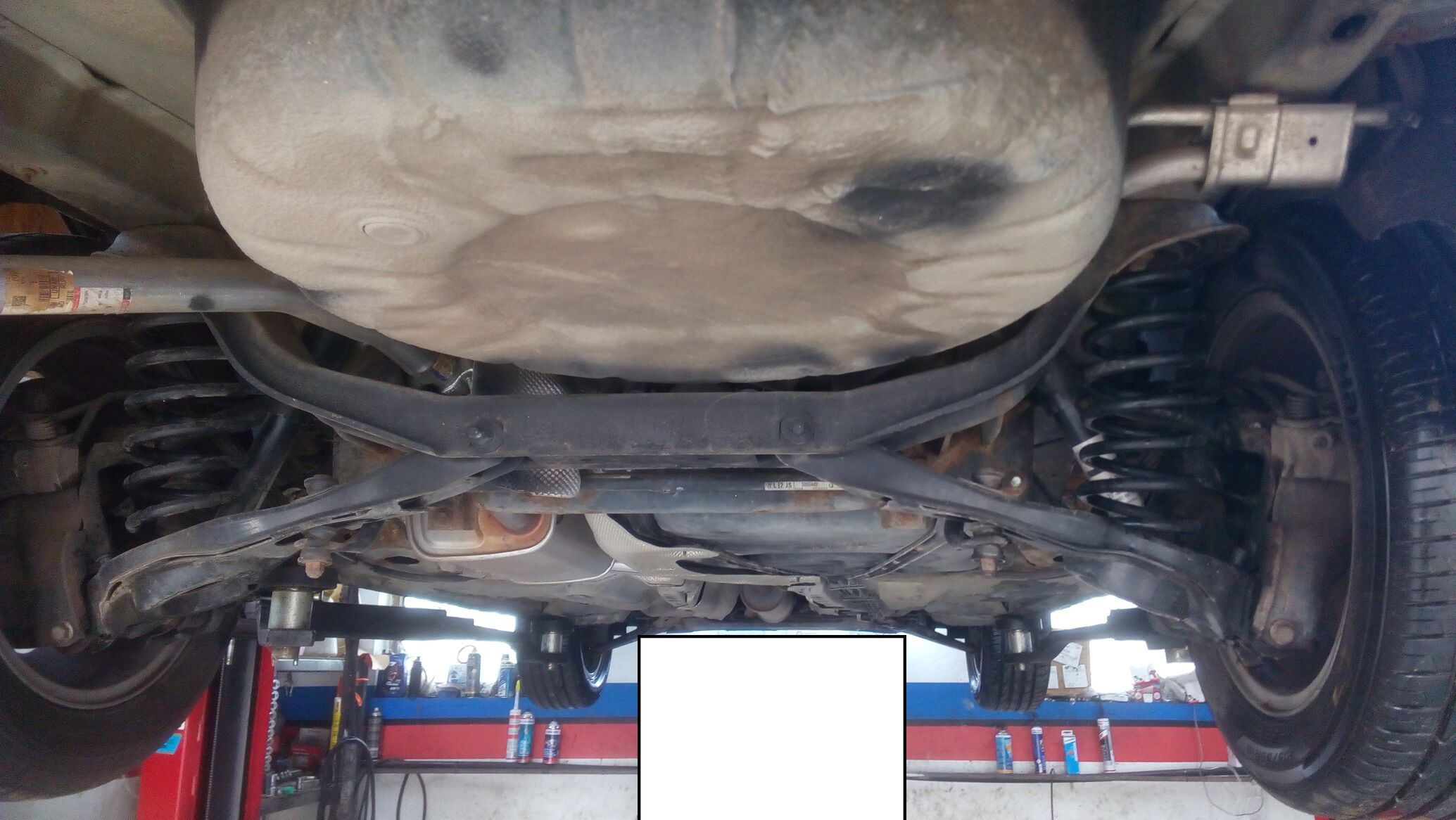

Így néz ki most a pótkerék alól hátulról fotózva. Ami nem tetszik az a kipuff dob állapota, alig egy éves.
A bölcső alól is lőttem az elejéről de túl sötét lett, meg szar a telefonom.
A szerelőnek mondtam, h tavasszal viszem mindenképp alvázvédőztetni. Azt mondta nincs is rozsda.
A futóművet végig gyimáltam, sehol nincs egy miliméternyi lógás vagy kotyogás sem. Fékbetétek még 50+%-osak.

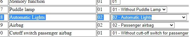

Ja és a DRL-nél a tompítottat írja,tehát így kérték,akkor valszeg módosítható ez a beállítás.
Lehet emiatt megy folyamatosan automatára állítva fényviszonytól függetlenül is.
Ugye automata módban akkor kéne felkapcsolnia,ha úgy érzékeli,hogy kell a világítás,de most mindig megy. -

2012 Ford Focus 1,6 TDCi mk3 kombi.Trend felszereltség,de kérve lett hozzá anno az itthon Komfort csomagnak és Trend Plusz csomagnak nevezett 2 extra csomag.
Osztrák autó.
ETIS nálam még az életben nem akart működni,mindig a nem találtat dobálja fel,vagy a próbálkozzonb késöbböt...
AutoDNA-ról kértem le az adatokat még régebben,ott írja is:
-With Automatic Headlamp Control
-With Auto HeadlampsA tompított lenne az osztrákoknál a "csóró" DLR?
-With Daytime Running LampsSajnos nincs kábelem,csak bt adapterem,az meg kevés hozzá (hiba nincs,azt ugye kiolvastam vele).
Cimborám most hétvégén itthon van a laptopjával,csak a szép piros matrica miatt az ajtómon nem hívhatom át... -

Forscan alatt állíthatók vajon az opciók ? Van egy OBDLink EX-em (USB-s) + full FS licenszem.Próbálkoztam már túrni benne dolgokat, de csak konfigot tudtam módosítani, hogy milyen rádióm van, satöbbi, nem olyat, hogy most akkor milyen kapcsolóállásban mit csináljon a fénnyel az autó.

Szerintem szoftveres,mivel nálam olyan opciók is hiányoznak a menüből,amiknek a benne kéne lenni,plusz semmi értelme a 0,tompított és Automata állásnak ha mindenhol pont ugyanazt csinálja,de ezt akarnám egy szakszervizben megkérdezni.
A normális menetfények bekötésehez nem kell nagy tudás,minden kábelt adnak hozzá,ha van egy kis kézügyességed és nem idegen a kábelezés világa simán bekötheted magad is,nem egy atomfizika.

Szoftver kérdése lenne a - nekünk - normál üzemmód, hogy 0-ban semmit ne égessen ? Azt hittem, mókolni is kellhet valamit a fényszóró kapcsolónál, vagy máshol.
Az utólagos DRL-hez azt olvasom, valahogy megoldható a szettel, hogy nappal az menjen 0-ban mindig, ha pedig a tompított megy, a DRL fél fényerőre csökken vagy kialszik és úgy tompított. De hogy ezt hogy valósítják meg, passz, itt igencsak át kell kötögetni ezt-azt.

Lehet szoftvert kellene cserélni az autón,mert a hazai focusokat látom tompított nélkül rohangálni,tehát lehet más a szoftverük.
Az enyém elvileg automata fényszóró vezérléses,de valamiért hiányzik az opció a menüből is.

Megkérdeztem helyi szervizben mennyiért csinálnak alvázvédelmet. ~60k és egy hétre ott kell hagyni.
Kerekek le, dobbetétek ki, rozsdátlanítás, alvázvédővel lekezel, szárad.
Pesten jobb helyeken ahogy néztem 100k alatt nem is állnak neki és minyimum 3 nap.
Októberig csinálják illetve tavasztól ha megjön a tartós meleg. Szerintem ezt is meglépem jövőre.
Nincs időm és emelőm ilyesmivel pepecselni. Majd kérek rá szabit és tényleg kipihenem az idei év fáradalmait. -

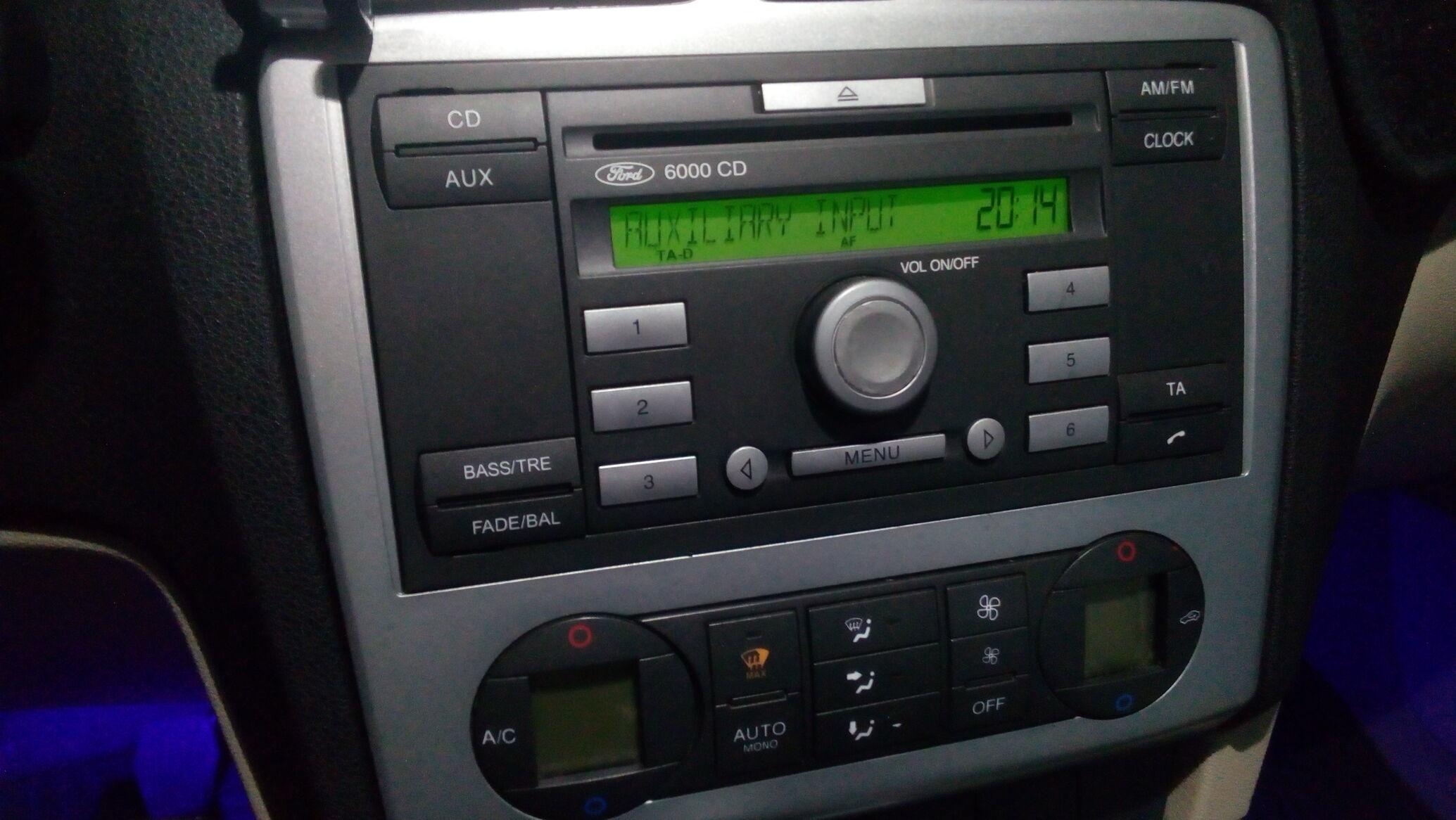

Eladás csináltam még ezt a képet a beltérről, itt látszik, hogy nekem is van AUX gomb, és így fejegység hátsó részébe flyme kolléga (#27715) flymi hozzászólásában lévő eszköz illeszkedik bele, és abba csatlakoztatható AUX-os bluetooth kihangosító.

Te mázlista vagy, a tied AUX gombos. Nekem annak a helyén CDDJ gomb van, megnyomva nem csinál semmit. Régi fórumon olvastam, hogy azon nem lehet AUX-ot varázsolni, de gondoltam mára már született valami trükk az érdekében.
Egy időben túrtam a jófogást ilyen AUX gombos verzió után, de mind kopott volt mint az állat 20 ezer forintért. Ráadásul nekem a két hátsó ajtóban se szólnak a hangszórók.
Amúgy ilyenkor ha AUX-ról nyomod a zenét telefonról megy? Az lenne a zsír, ha pendrájvról lehetne csapatni
