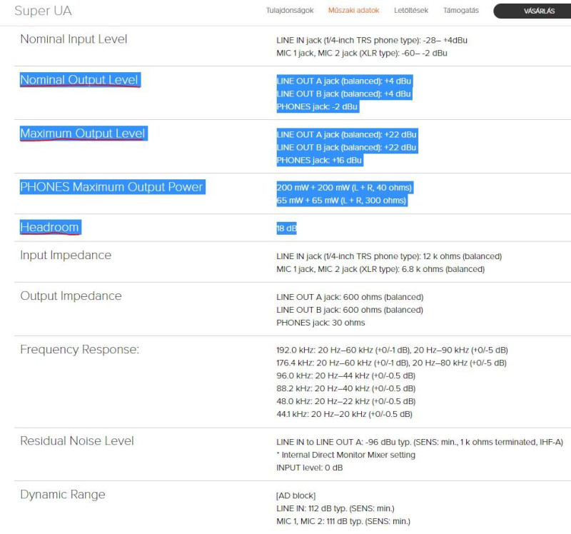

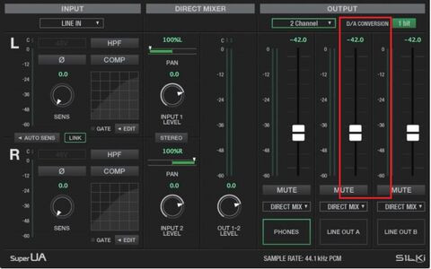

Szerbusztok!
A DAC-om egy Roland SuperUA beállításáró kérdeznélek titeket.
Látható a képen, hogy megadja a nominális szintet, ami +4dBu. A +4dBu 1,228Vrms-t jelent most (professzionális audio eszközök line level wikipédia) illetve a képen látható még hogy rendelkezik 18dBu headroom-mal is, tehát a max level összesen 22dBu (kb 10Vrms) a 0dBu-hoz (0,775Vrms) képest .
Tudni kell, hogy az ezekhez tartozó feszültségek nálam feleződnek, mivel ezen DAC balanced kimenetű, nekem pedig (meg általában) unbalanced az erősítőm. Tehát csak a meleg eret (és GND-t) kötöttem be, a hideg ér szabadon van. Az 1,228Vrms nominális jelszint máris 0,614Vrms lesz.
Ha én azt szeretném, hogy a nominális szinten zenéljen a DAC, akkor elvileg a control panelen csökkentenem kell a jelszintet. Itt:
Tehát, a szükséges jelszint 0,614Vrms ehhez pedig -18-ra azaz -18dBu-ra kellene állítani a csúszkát. Eddig ok.A digitális hangerőszabályzás a torzítást növeli, kérdés: ez esetben is ronthat-e a hangon, ha ezt a headroom-ot elveszem a kiementről a nominális szintre? Tehát mire gondolt a szerző?
Jel-zaj viszonyt elvileg mindenképp bukok, jól gondolom?
szerk: az első kép lemaradt
