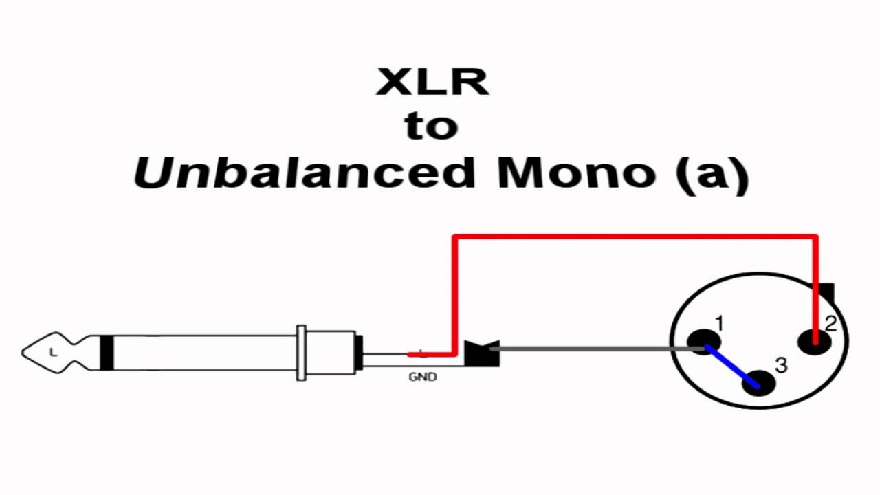

Megvettem a cuccokat, viszont sztereo a jack. [link] Így kötve jó lesz?
Fantomtáp kapcsolható a Spartanon, viszont a mikrofon leírásánál ezt írják:
Transducer type: Condenser (back electret)
Polar pattern: Cardioid
Frequency response: 30 - 18,000 Hz
Length mic boom: approx. 150 mm
Ez alapján jól gondolom, hogy nem kell neki fantomtáp? -

Észrevettem, hogy a kikapcsolt állapotban jelenlévő hangot az alaplapi led pulzálásával együtt hallani. Ezt a hasznos és fontos
funkciót kikapcsolva kikapcsolt állapotban megszűnt a hang, viszont bekapcsolást követően van minden, mint a búcsúban.
Nem kísérletezek tovább, marad az XLR. -

Földhurok gerjedéssel ne használd, az nem egészséges.
Sajnos a Spartannak nem kombinált XLR aljzata van, tehát kell az átalakító. Ha nem sikerül gyárit találni, még mindig lehet készíteni szerelhetó XLR dugó + némi vezeték + szerelhető 3,5-ös jack aljzat felhasználásával.
Arra figyelj, hogy a fantomtápot dinamikus mikrofonra (gémer fejeseken általában az van) nem kell rákapcsolni, akár tönkre is teheti. Nem olvastam vissza, hogy milyen mikrofonod van, de ha később komolyabb kondenzátor mikrofonra váltanál, ahhoz kellene a fantomtáp. -
IO.sys
DEJVID
#76970
Be lehet kötni a sima mikrofont XLR-re.
Jack-XLR átalakítót kell keresni, egyeztetni kell az eladóval, hogy nem stereo, hanem mono jack megy bele, hátha tudja, miről van szó. -
Szarvy
Megvásároltam a Spartan A-t, teljesen elégedett vagyok vele, szépen szól
Egyetlen problémám, hogy mivel a mikrofon is jack a fejesemen, és jack mikrofon bemenet nincs a Spartanon, így úgy gondoltam, a mikrofont az alaplapiba csatlakoztatom.
Mihelyt ezt megteszem, még kikapcsolt gépnél is, elkezd zúgni (nem túl hangosan) a füles. Ha kihúzom a mikrofont az alaplapiból (mind1, h első vagy hátsó)/a fejhallgatót a Spartanból/a Spartant az usb-ből, a zúgás elmarad. Szóval gondolom az alaplapon valami nem tökéletes, usb portokat váltogatva hol hangosabb, hol halkabb a dolog, de meg nem szűnik, csak akkor, ha megszakítom a kört.
A kérdésem, hogy ha vásárolok egy ilyen adaptert [link] az megoldhatja a dolgot, vagy ezek nem ilyen célra lettek kitalálva? -
