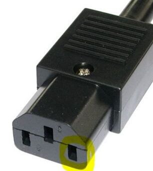

"...Van egy hozzáállása a hifistáknak, hogy fontos vagy nem fontos, hogy fázis helyesen kössük be a készülékeket. Mi ennek a műszaki magyarázata?
Igen ez egy elterjedt szokás, van ennek a gondolatnak műszaki alapja. Tehát hogy a készüléknek a hálózati kábelét hogyan dugjuk be a készülékbe, hogy annak a kábelnek melyik pontján kell, hogy legyen a fázis. Ha magunk felé fordítjuk az IEC dugót, vagyis a hálózati kábel készülék oldali dugóját, és ott, ha a három pont egy V betűt képez, akkor a bal felső pontján kell, hogy legyen a fázis. Ennek tulajdonképpen az az oka, hogy a készülékben levő transzformátornak a tekercselése belülről jön kifele, így a belső vagy a külső fele kapja meg a fázist a transzformátornak. Célszerűbb, ha a belső fele kapja meg, mert úgy a külső fele egy kicsi árnyékolást végez a bekerülő zajokkal szemben, így kevesebb zaj kerül be a készülékbe a transzformátoron keresztül. Tehát van jogos alapja ennek, hogy hogyan kössük be a fázist.... "A teljes cikk, beszélgetés Huszti Gáborral: [link]

Amire nem ismersz magyarázatot, az neked placebo. Csakhogy itt nemhogy magyarázat létezik a jelenségre, hanem mérhető is.
Fázishelyes bekötésnél kisebb a mért feszültség. Ez nem az én magyarázatom, ez rengeteg ember által tapasztalt. Szóval kicsit kisebb ar cal kolléga. Előbb tájékozódj, aztán kiálts boszorkányságot.

A keszülek szempontjabol pont ugyanolyan a fazis, mint a nulla, mivel az aram iranya valtakozik, teljesen mindegy hogy van bedugva a csatlakozo. Ha különbseget vél hallani valaki, az egyertelmuen placebo. Közepsulis szintű fizika egyebkent.
Ba cy lus
Meg kell mondjam, a villásdugó fordítgatásában nem nagyon hittem mostanáig, aztán a napokban belinkelt valaki egy cikket a fejhallgatós topikba, ahol ez említve volt. Utánaolvastam kicsit, itt biztosan nem voodoo-jelenségről van szó, még mérhető is, melyik a helyes fázis.
Szóval megfordítottam (egyébként sosem húztam ki), néhány napja már úgy volt, ma ismét próbálgattam a dugó fordítgatást. Valószínűleg nagyban függ a ház/lakás villamos hálózatától (ami nálunk tudvalevőleg szar) is meg az erősítőtől is, mennyire jelentős a difi. Hát nálam elég nagy. Minimum egy full gagyi ic kábel és egy már kielégítő minőséget nyújtó ic kábel közti különbség. Szóval érdemes kipróbálni, pénzbe nem kerül.

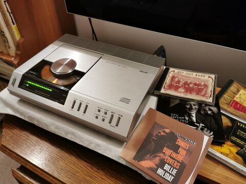

Egy darabka történelem, azt hiszem a digitális-analóg (hang) átalakítás egyik origója....nálam vendégeskedett tegnap a világ első CD játszója, Philips CD100 néven publikálták (egyesek szerint megelőzte Japánban a Marantz CD63 de persze az is ugyan így nézett ki)
Tehát 82 óta zenél...és biza meg kell mondjam igen jól, ráadásul az a tiszta fém CDM0 mechanika igen korrekt kis szerkezet...már a kerámia tokos TDA1540-ről ne is beszéljünk...
