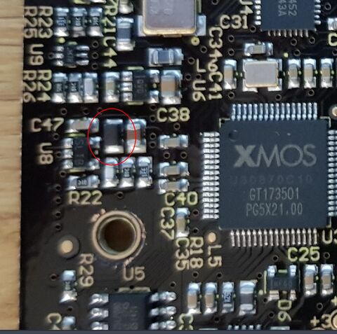

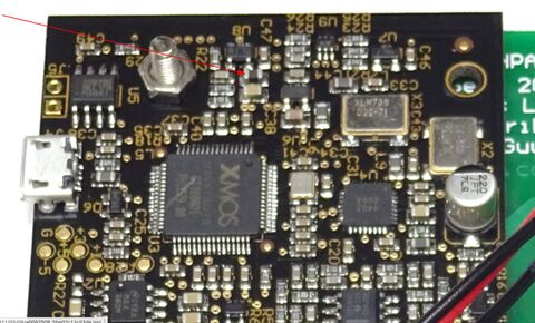

Igen. Igazából mindennel próbáltam már
Megnéztem a nyákot, nincs rajta semmi fizikai sérülés, egy ellenállás hiányzik csak, de az gyárilag hiányzik mindről a képek alapján (R27). Viszont tele van mérési pontokkal, biztos nem ok nélkül. Holnap rámérek, mit érdemes megnéznem? Látszólag minden van, csak hang nincs

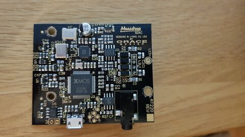

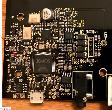

Itt vannak képek az sdac boardról. Hátha pont ugyanezt építik a dac/amp kombókba is.
Tim82
Valószínűleg korábbi SDAC verzió van benne, azokkal több szívás volt, sokan küzdenek ezzel, hogy újra kell csatlakoztatni a kábelt rendszeresen, de a mai napig fennálnak a problémák a fórum szerint.
Hozzáteszem, hogy az én SDAC + Carbon X-kombómban valószínűleg későbbi revíziós SDAC van, mint a Te problémás példányodban - 2019. decemberében vettem újonnan, még mielőtt megszűnt volna a Drop EU raktára. Én a gyakorlatban Volumio-s Raspberry Pi 3B+ USB portjára dugva használom, szerintem amióta megvan, talán 3-4 alkalommal húztam ki a micro USB portjából a kábelt.
