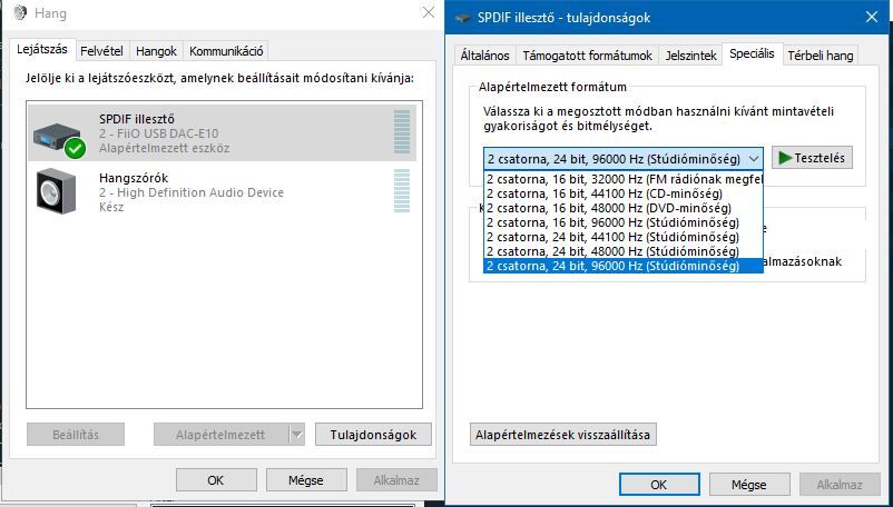

Sziasztok! Szeretném a FiiO E10k Olympus 2 DAC-omból a legtöbbet kihozni, ebben kérném a segítségeteket. Jelenlegi beállításaim:
foobar2000, WASAPI
Full file buffering up to (kB): Highest possible
WASAPI Hardware buffer in MS – push/event mode: 1
High worker process priority: kipipálva
Thread priority: 7
Use MMCSS: checked
MMCSS mode: AudioPlaybacknél WASAPI (event) 24-bit kiválasztva
Fidelizert indítok purist módban, és amikor indítja a foobar-t a legmagasab prioritást kapja.
Négy kérdés:
1. Számít hogy USB 2.0 vagy 3.0val csatlakoztatom a FiiO DAC-omat?
Mivel ez elég régi találmány, lehet jobb lenne a 2.0-nál maradni? Nem nagyon hallok különbséget egyelőre.
2. Itt melyiket válasszam? Utánaolvasva, mindenki mást mond, vannak akik állítják hogy legmagasabbra kell tenni a legjobb minőséghez, mások azt, hogy attól függően éppen milyen zenét hallgatsz, ahhoz kell beállítani
Ahogy nyomkodom, nem jövök rá melyik az optimális az E10K-ra.
3. Érdemes ASIO-val szórakozni? Támogatja, le is szedtem a drivert hozzá, de itt sem tapasztaltam semmi változást, csak lassabban indítja a zenéket, de hangban kéne javulást okozni WASAPI-hoz képest?
4. Van valami beállítás/bármi, amire figyelni kéne ennél a DAC-nál? Windows 10 alól használomElőre is nagyon köszönöm

Az meg, hogy azért nincs rajta mert 10 év múlva.., ki tudja mi lesz 10 év múlva. Nekem most kellett volna, nem 10 év múlva.
Azt se tudom, hogy be tudom-e dugni, mintha lenne ilyen kimenet, hmm. Na majd holnap ránézek.
