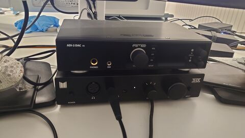

Még mindig a RME ADI-2 FS-el kínlódok.
Mindenki mindenhol agyon dicséri, de nálam szarabbul szól mint az AK KANN.És ez nem ízlés dolga. Pl. vannak Schiller számaim, ahol az éneklés meg van kicsit "tuningolva" - értsd: a mondat/sor vége visszhangoztatva van szépen jobbról balra váltogatva, halkulva. Na ez az ADIN egyáltalán nem megy se jobbra se balra, csak simán halkul középen valahol.
Már átolvastam a használatit, a menűjét is sokat böngésztem. Kapott egy SOtM sMS 200-at, hogy onnan vegye a jelet, de semmi nem segít.Ha valaki konkrétan meg tudná mondani, hogy mit állítsak esetleg még rajta...
Eddig így van:
Az EQ ki van kapcsolva.
A FW 2019.12. havi.
Source - Auto
Hi-Power - OFF
Auto Ref Level - ON
Mono - OFF
Width - 0.00
M/S-Proc - ON
Polarity - Both
Crossfeed - OFF
DA Filter - SD Slow
De-Emphasis - Auto
Dual EQ - OFF (de ezt már írtam)
Lock Volume - OFF
Balance - C
Mute - OFF (persze)
Dim - OFFParametric EQ - OFF
B/T Enable - ON
Bass Gain - 1.0 dB
Bass Freq - 85 Hz
Bass Q - 1.0
Treble Gain - 1.0 dB
Treble Freq - 6.60 kHz
Treble Q - 1.0
Loudness - ON
Low Vol Ref - -54,5 dBPhones/DSD
Mute Line vs. Phones
DSD Direct (Line) - OFF
DSD Filter 50 kHz
DSD Detection - ONEnnél több beállítást nem gondoltam leírni, mert szerintem igazán ezek sem befolyásolják komolyabban a fent említett problémát. A többi meg inkább a kinézetre/ilyesmire vonatkozik.
Szeretném tisztán látni, hogy most tényleg nincs valami rendesen beállítva, vagy pedig ez egy selejtes darab.
Mert elhiszem nektek, hogy ez egy jó cucc és mindenütt másutt is jókat mondanak róla.
De az enyémmel - vagy velem (user error) valami nem stimmel.Nem lenne szabad, hogy a KANN jobban szóljon, és tök mindegy melyik fejesemmel próbálom...

Monoprice Monolith 887 THX AAA
masszív építés fincsi kezelőszervek. Volume potin a jelzés egy festékkel nem jelölt notch a fekete potin. Gratulálok. se látni se tapintani
Gain állítás finom egyértelmű
Hangja:na akkor most bajban leszek. Nem tudom hova tenni.
Nekem az ADI fejeskimenete nagyon betalált. Bírja a planarjaim megküldi rendesen nem érzem hogy benne hagy. Van amivel brutális szinergia.
Ez kb UGYANAZ. hangerőben is, részletességben dinamikában. térábrázolása más egy picit. de sokszor leírtam erre az aspektusra nem vagyok háklis. szóval hogy jobb vagy rosszabb nem merném kimondani.
A t40rp-t ez is szereti. teljesen zsiványul szól vele. Yamaha HP2 is.
Balanced kimenttel a HOK-80 van nálam. szinergiával az egy elképesztő fejes. Na ezzel az erősítővel nem szeretik egymást. Basszus hova lettél?
Azt hiszem SOKAT vártam tőle. Végülis egy bő 3szor annyiba kerülő eszközzel van pariban ami nagyon szép teljesítmény még ha az ADI-2 fs dac nem csak fejeserősítő is.
Áráért szerintem nagyon korrekt.
Kb HE-6 on kívül bármihez elég combos lesz.
Hallom a sok nullát a THD értékben. kiváncsiság kedvéért koppra high gainen meg a dacon is koppra akimenet és tényleg halálcsöndes.

Ez kezd lenni nekem is egyre inkább a gyanúm.
Ugyanazzal a fejessel ugyanaz a dal, sokkal jobban szól KANN-ról, minta RME ADI2-ről.
És ez ugye így még elég megfoghatatlan, meg szubjektív is lehet...
..de az már nem, hogy vannak hangok, amik csak a KANN-on hallhatóak az ADI-n nem, és hogy míg bizonyos hangok a KANN-t hallgatva szépen körbefutnak jobbról balra, fentről le, addig a az RME ADI2-vel ép csak hallani őket...
