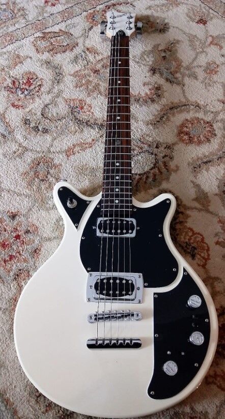

Az aukcios oldalon ahol regebben lottem project vagy filleres gitarokat volt egy ilyen a hetvegen 75 dolcsiert.
Par pillanatig elfiloztam rajta, hogy csak megneznem aztan elpasszolom, de a Godin vasarlasa ota tiszta vagyok , es meg a jelenlegi max 2 gitaros limitet sem hasznaltam ki.
VW First Act John Mayer GarageMaster:
[link]Nem konkretan ez volt, de ugyan ez a szin es makulatlan.

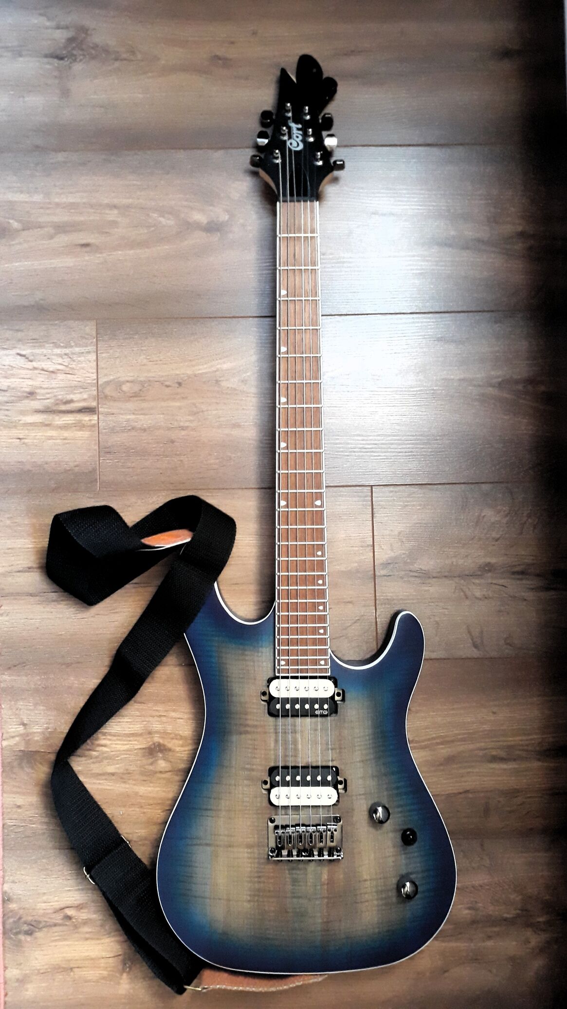

a kép készítése után egy héttel leadtam hangszerészhez nitro festés repedés javítás pickup csere elektronika teljesen át...
gondoltam nem egy hét lesz de hogy holnap kapom vissza arra azért nem számítottam.
