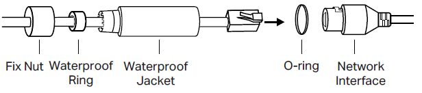

Nálam a kamerához adtak vízálló csatlakozást az utp kábelhez. Nem kellett külön doboz hozzá. A vezetékek meg ahol szükséges volt sima, külső műanyag kábelcsatornában futnak. Éppenséggel meg lehetett volna oldani a falban, csőben is, de olyan helyen van az NVR ahol lényegtelen a falon 2 méter kábelcsatorna.
