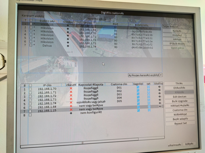

Marci112233
Üdvözletem!
Adott egy Annke H800-as rendszer tehát N48PAW rögzítő, és hozzá kapcsolt 5 darab 2,8 mm-es lencsével szerelt C800-as. Azt vettem észre mai napon hogy az egyik kamera képét vagy egyáltalán, vagy csak kis időre tudom main stream-re rakni mert ha megy is kis idő múlva megakad. Annke Visionba akartam ma élőképet nézni folyamatosan de csak a sub stream ment folyamatosan. Na most ezt ugye távolról, és a távoli kapcsolatot két TP-Link CPE210 építi fel és ugye annak csak 100-as a csatlakozója. Okozhatja ezt a jelenséget a CPE210 sebessége vagy sem? Ha igen és váltok gigabit portos AP-kra akkor az segíthet? Ugyanis próbáltam úgy is hogy minden más kamerát lelőttem és csak az egyet próbáltam, de akkor se akarja az igazat.
[ Szerkesztve ]

Nekem egy kicsit másképp van, mert annke rendszer. Van normal, meg dinamikus analizis.
-Enable Motion Detection
-Enable Dynamic Analysis for MotionDe lényegében te kamera oldalon kikapcsoltad a normált, nvrnél meg be az analizist.
Viszont a rögzÍtőben van VCA na az rohadtul disabled.[ Szerkesztve ]
jézusom
Sokan meg tudják csinálni, de magam részéről nem szÍvesen piszkálnék olyanba amivel más dolgozott. Nagyon nagy szÍvás lehet belőle, nem éri meg az időt, és semmi garancia nincs hogy esetleg elveszett jelszó miatt nem megy. De aki nagyon kenivágja lehet elválllalja, végülis az segÍtség ha tudod el van qrwa.

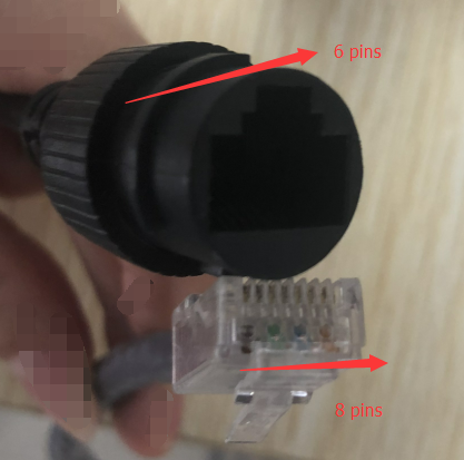

tothjozsi96
válasz merqree #29550 üzenetére
Ja, ez a kép így megtévesztő igen. Dehát ne a "8 pin" feliratnál akadj meg. Ha megnézed ahonnan indul a nyíl, ott sötét szín van, a másik végén meg látni a narancssárgát. Szóval ez a bekötés így jó, és ez az ábrán is pont így szerepel. A nyíl megtévesztő, de a bekötést ha figyeled, az úgy jó ahogy a képen van.
merqree
válasz tothjozsi96 #29549 üzenetére
Szia,
Ezen a képen a nyíl iránya számomra az emelkedő sorrendet mutatja:
Az RJ45 dugón a nyíl vége a 8at jelenti nekem, azonban oda nem az 1-es láb szerinti kábel kellene? Ezért értetlenkedem csak.
merqree
Reolink supportnak írtam, mert vannak stabilitási gondjaim.
Rákérdeztem, hogy 568A vagy 568B szerint legyen-e szerelve, és hogy van-e jelentősége.
Több helyen olvasni, hogy alapvetően mindegy, mivel a mai eszközök erre már nem érzékenyek.
Nos a Reolink support kifejezetten 568B szerinti szerelést preferálja.
Ami most megzavar, hogy mintha ők fordítva értelmeznék a lábak számozását ehhez képest.
Vagy rosszul nézem valamelyiket?[ Szerkesztve ]

Rendszert bővítenék ismerősnek, de elakadtam nagyon. Mi lehet a hiba? Alapból egy Hitachi (oem Hikvision) rendszer volt 4 kamerával és egy POE NVR-el.
Ezt kellett bővíteni plusz két vezetékes kamerával, és egy wifissel. A 6 vezetékes kamera egy POE switch-re csatlakozik, ami az uplink porton a routerre (digi), az nvr porton egy Videosec rögzítöre.
Kezdődött azzal, hogy a Videosec NVR nem kapott ip-t, se dhcp-vel, se statikus ip-t beállítva sem látta a hálózatot. Ugyanez az NVR a saját otthoni hálozatomra rádugva azonnal kapott kapott ip-t és látta is a kameráimat.
Rádugtam a rendszerre egy noname kínai NVR-t, kapott ip-t és már látta a kamerákat. De csak az eredeti 4 kamerát tudta használni, az újabb 2 Hikvision-ra "nem vagy belépve" állapotot dob.
A wifis Dahua kamera az elején működött ezzel az NVR-el, aztán a sok próbálkozás között egyszer csak hibás felhasználónév vagy jelszót dobott. Amit nem értettem, de megváltoztattam a jelszavát, hátha. A megváltoztatott jelszóval is ugyanaz a hibát adja, pedig biztosan jó a jelszó.

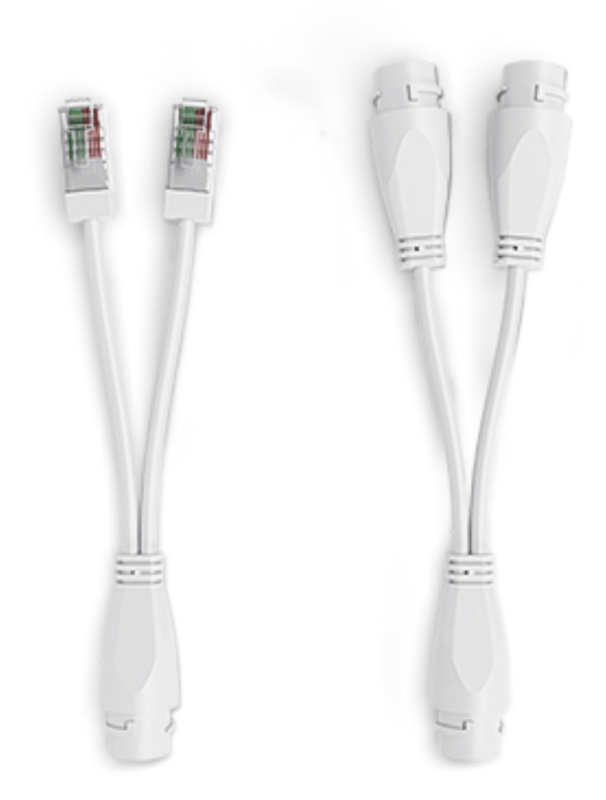

Még nem vettem meg, de a Reolink E1-et néztem ki.
Viszont most látom, hogy van nekik splitter kábel: https://support.reolink.com/hc/en-us/articles/20057468511897-Introduction-to-RLA-PoECS1-PoE-Combiner-Splitter/
passatgt
NVR nincs, simán csak MicroSD van a kamerában(Reolink). Ezt néztem még: https://material.dahuasecurity.com/uploads/cpq/prm-os-srv-res/smart/formal/Product/HQ/PFT1300/Datasheet/PFT1300_datasheet_20231214.pdf
Elvileg így elég lenne kihozni egy UTP-t POE injektoron keresztül és ebbe pedig bele lehet dugni a 2 kamerát.
