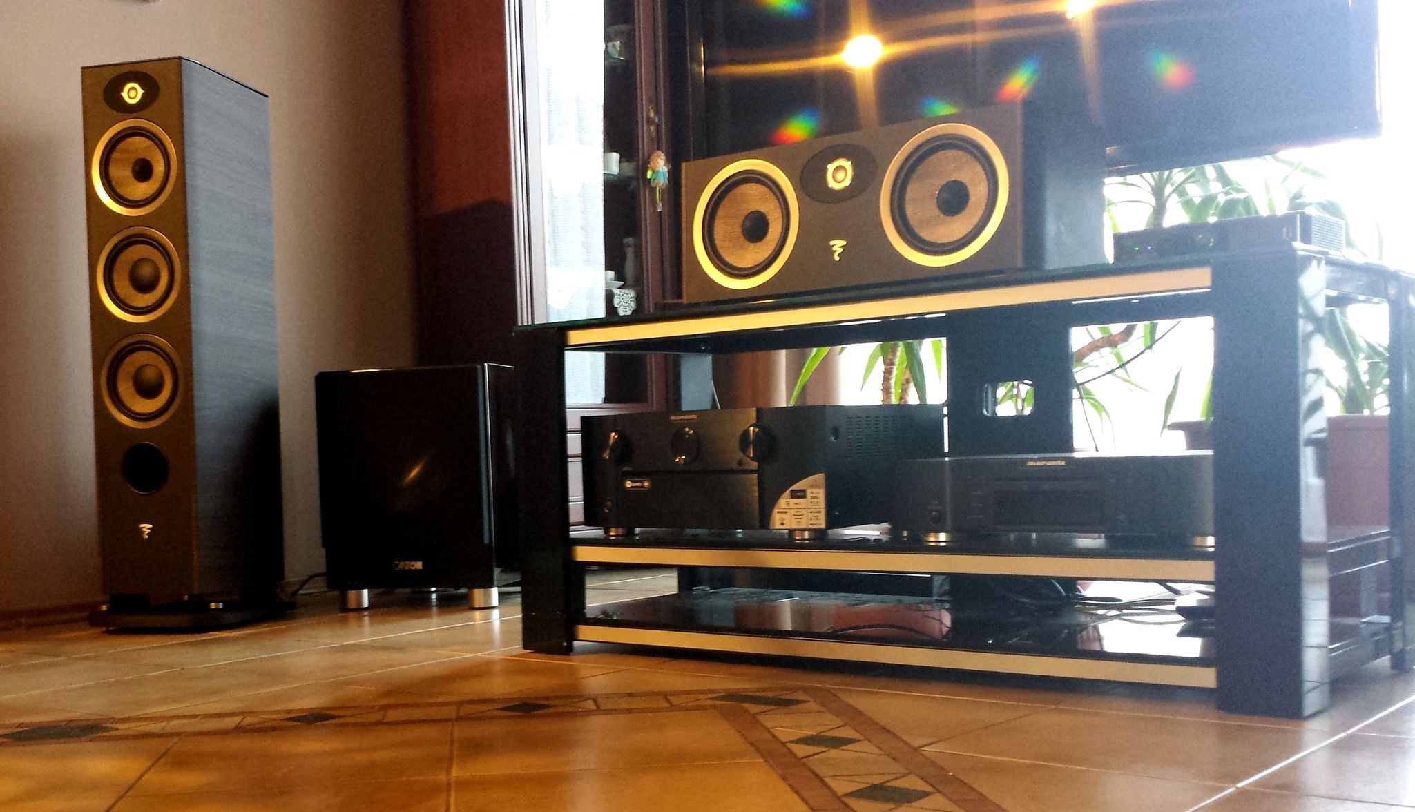

Vicarious1
#145332
Hasonló a felállás nálam is. Szubláda vásárlásán agyalok, eddig egy konkrét ajánlat jött Lacitól (aki nem Laci
). Ez a Láda milyen a rendszerben?A matricákat nem szoktad levenni az erősítőről? Nekem első mozdulat azt a sok sz@r matricát leszedni mindenről.
Vicarious1
boroskarcsi
#145335
Nem, pont a káva aljáig ér., pontosabban a SAMSUNG felírat aljáig.

Vicarious1
#145332
Gratula!
kérdés: a center nem lóg be a képbe?
Vicarious1
Vicarious1
#145332
Úgy tűnik csak hogy a fal mellet van, csalós a kép... a fronttól jobbra van teljesen, és a front sincs teljesen a falra tolva. a hang meg majd hétvégén kiderül..

Vicarious1
#145332
Ez igen...
Gratula, gyönyörűek!!!A mélynyomónak nálam is közel a falhoz tudtam csak helyett csinálni, de elég rendesen érzem ennek negatív hatását..
Nálad nem érződik?
Szőnyeg mindenképp szükséges lenne szerintem.. -

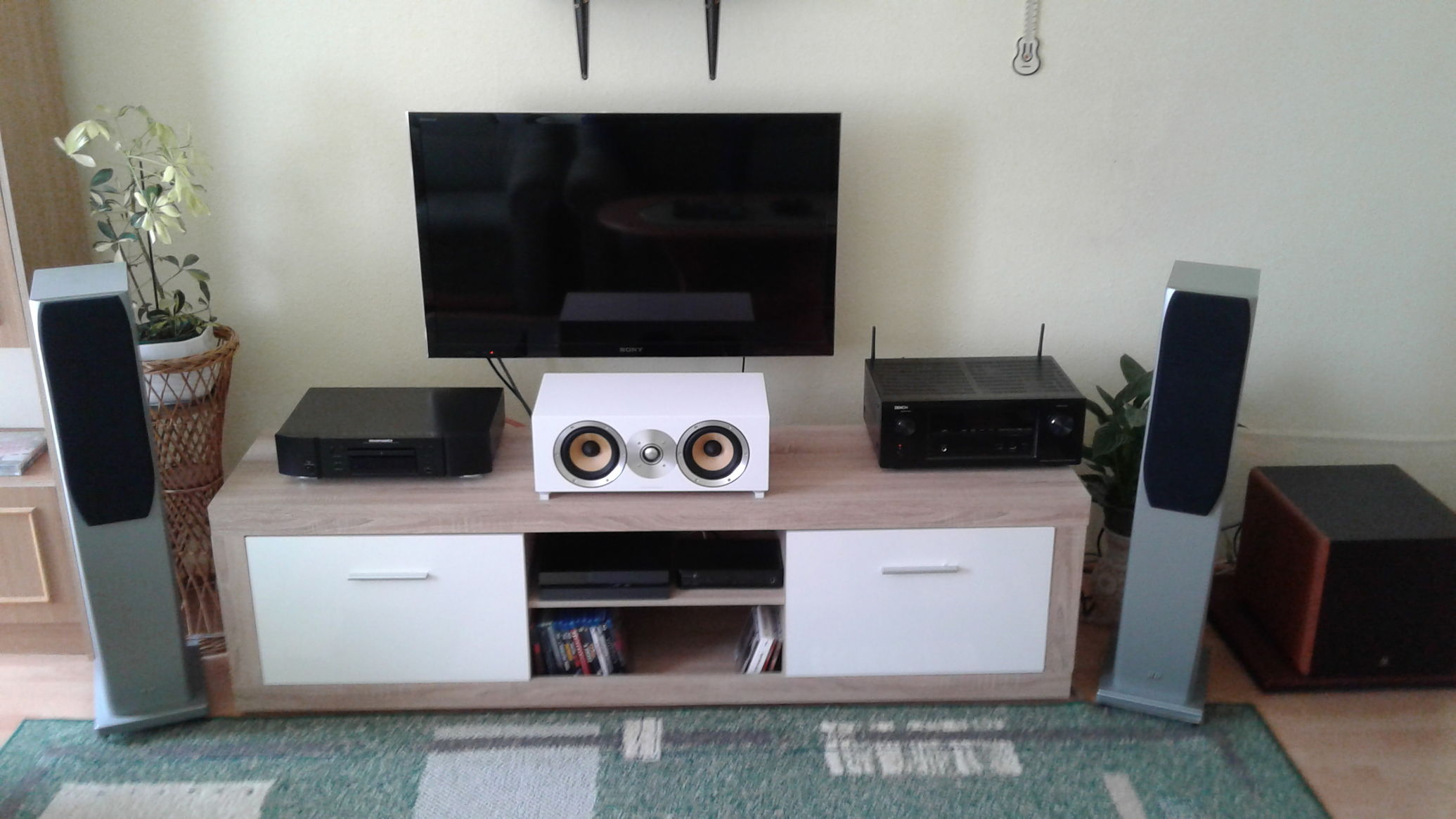

Vicarious1
Ha már képek
Egy kis update történt a rendszeremen... Megérkeztek tegnap az Aria 926 frontok. Így már teljes a Focal Aria 5.0 rendszer + Canton SUB 1200R. Remélem a Marantz-al szeretik majd egymást... A Polk RtiA szettet váltotta, a hangról még nem tudok érdemben nyilatkozni, hétvégén lesz minden összekötve, beállítva A hátsó pár 906 -hoz valószínű rövid is lesz a kábel. Akusztikailag talán még egy szőnyeg hiányzik...
