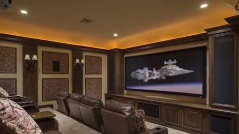

Egyébként most én is a nappali mozi festésén vacillálok,hogy milyenre is kellene festeni.Mivel új kecót vettem át kell reformálnom a mozi szekciót,az öröm viszont,hogy legalább 2x nagyobb helyen tudok ezután mozizni.
Ami biztos,hogy teljesen el lesz tüntetve a frontoldal,valami ilyesmi megoldással.
A hangsugárzók elcsatolásán gondolkodom,hogy hogy tudnám megoldani.
