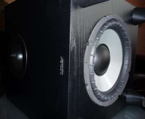

Az SVS SB12-NSD szub esetében ránézésre nekem kicsit karcsúnak tűnik a 16 kg-os súlya, hozzáteszem nem hallottam. Ezzel ellentétben pl. egy JL-Audio Fathom F112 52kg...
Nem egy árkategória a kettő, ezt tudom, most csak a súlyuk alapján hasonlítom őket. Kispórolták az "anyagot" az SVS-ből? -

Ezzel egyet értek én is, nekem van egy legalább 8 de lehet 9 éves JBL Conrtol Sub 10-esem ami nem éppen egy csúcs darab de benne van az anyag 100W rms és 600-as a hálózati trafója és 48Hz és 200 Hz között szabályozható keresztezési frekvencia
Viszont hallottam pár mostani úgymond "modern" Sub-ot és ami az én fülemnek megragadó az 100000ft felett produkál hasonlót

Csak általánosságban gondoltam. Fogalmam sincs, hogy a mostani szubok közül mi venné fel a versenyt vele, mit illik mellérakni. Még csak kategóriában sem tudom.
xtremetuning
2 focalról beszélünk teoretikusan ?
Ha igen, csak füllel tudnánk eldönteni.
A frissebbnek meg lenne az az előnye, hogy jobban alkalmazkodna a mostani trendekhez.
Ami anno pincemély volt, de lassúcska, mosott, az a mai viszonyoknak, elvárásoknak már kevésbé felelne meg. Gyorsaság, részletezőképesség, felbontás, precízség - ezek a modern kori szub ismérvei.Építés szintjén pedig csak akkor tudnék pontos választ adni, ha tudnám a kihívó típusát. Az biztos, hogy a régiekben benne volt az anyag.
Tamoo
xtremetuning
#55249
Akkor egy mai ~150-200e körüli reflexes 300W RMS-el jobb lehet mint az öreg SW38A? Vagy megépítettsége miatt még mindig nyerőbb 160W-al?
Tamoo
xtremetuning
#55247
Ezekről a Watt dolgokról tudsz írni valami okosságot? Hogy az miért "csak" 160? (ami most már kb. csak belépő szubnál virít a specifikációkban)

Nem akartam én lehúzni egy percre sem, csak azt mondtam furán fest a 160W (nem azt mondtam, hogy kevés hanem azt hogy valszeg máshogy számolják mint most!). Nem kell idekeverni a bögreszetteket. Elég márkán belül megnézni egy Focal SW 800-ast, Max. power handling 500W, RMS 350W
Sefi84
xtremetuning
#55240
Kevés volt a 160W?
Mennyiért vetted és adtad el, ha megkérdezhetem? -

Nekem is 15"-os mélyem van és egy Yamaha 892-essel hajtom amiből kb 100-120W jön ki, de még fél hangerőnél nem kellett feljebb tekerni, ezek a wattok nem mérvadóak, pont nektek nem kell elmagyarázni, mert ugye a bögre szetteket pont Ti szóljátok le
1000W-os mélynyomók, hahahaha, nekem a Yamaha Z9-re van 1000W írva és kb, akkora a toroid benne, mint a fejem és ezt komolyan mondom, a kondik mellette 2db 2dl-es pohárnak felel meg kb.
Ez valós 160W, az bőven elég "bármilyen" hangszórónak!Volt JBL 250-es subom, azonnal (20 percig sem ment) eladtam, mert a közelében sem volt a mostani mélyemnek, az kb. 120.000 feletti kategória volt ugye, ez a Focal, mindent odaverne, mozin persze, mert zenén lehet lassúak a 15"-ak, de mozira verhetetlen.
