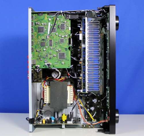

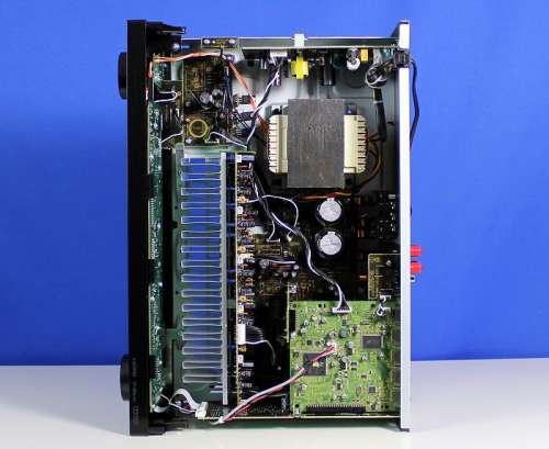

#65271
A hangminőség függ a felszereltségtől is. A felsorolt tipusok egyazon Texas Instruments AureusTM TMS320DA808 DSP chipet alkalmaznak. A 423-as felépitésben és hangban is megegyezik a 323-as belépőmodellel. Az 528 már ad valamivel több szolgáltatást, de ránézésre az elektrónikája is fejletebb. Jobb hangminőséget, dinamikában erősebb hangzást nyújt, de már a középkategóriában.
