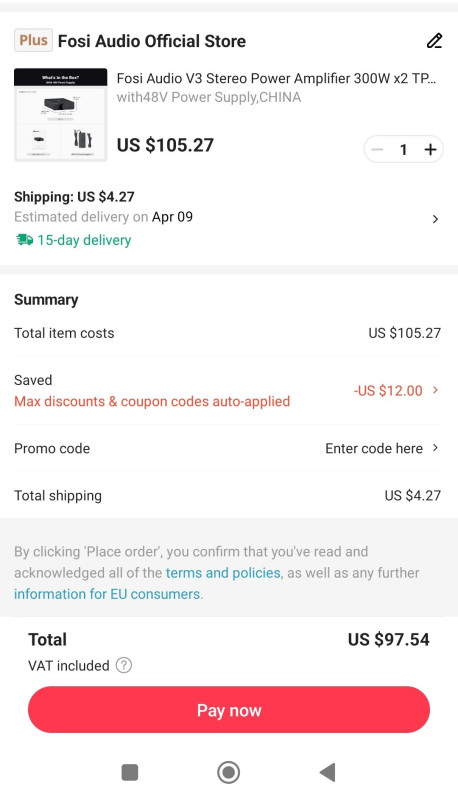

Szerintem vedd meg az olcsóbbat és azt, amelyik jobban tetszik. Mivel a teljesítményük közel van, kell keresni képet, ahol szétszedik és ott megnézni, hogy mennyire tartós komponensekből van. (Ha van hozzá türelmed, biztos találsz hozzá forrást valamit.)
Szerk.: AI keresővel rákerestem, azt mondta, hogy jobb a Fosi, jobb alkatrészekből áll. Nyilván ennél lehet alaposabb véleményt is adni, de most NBA- rájátszást kell néznem.
Ha meg kell DAC is egyből, meg CD minőséget tudó BT, akkor meg Aiyima A80.

Igen, nem emeltem ki, de még 10 dodós kupon is van.
