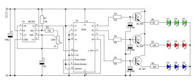

Ha érdekel a "MOD lámpák" építése [ITT] nézz körül.
Nagy élmény, én évekkel ezelőtt egy fényorgonába építettem bele mint önálló játékpanelt, frenetikus a látvány annak aki rá van dőlve erre a témára
Itt egy egyszerűbb rajz ha ismerkedni szeretnél egy hasonló kapcsolással
