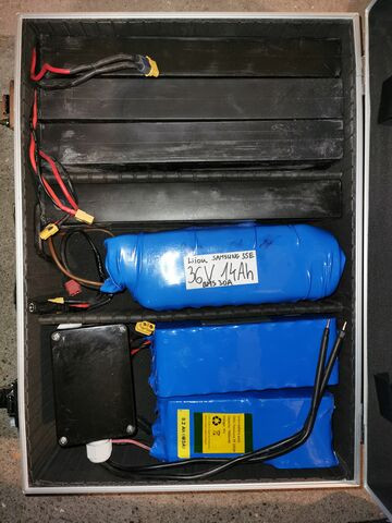

Kiegészítő akkupakkot lehet hozzá venni persze, vagy egyedileg gyártani.
Nálam összegyűlt az elmúlt hónapok során vagy 2kWh-nyi 36V akku...

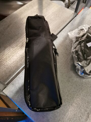

Szerk: de ezen a képen nincs is rajta még egy S1 Pro akku, ami táskában
simán felrakható a kormányra, úgy dupla hatótávolsággal lehet számolni.

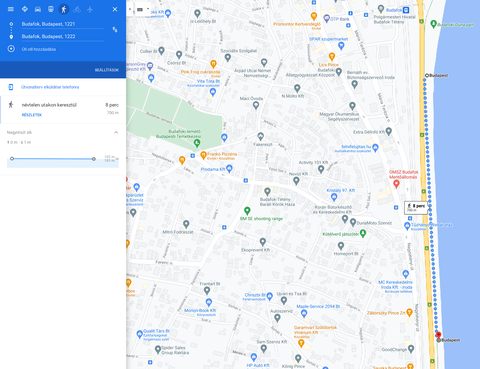

Saccra.
13.5 km távon 100 méteren belül van a pontossága a GPS-hez és a Google gyalogos útvonalterveihez képest (ha épp hajlandó adott útvonalra tervezni: a Duna partra istennek se lehet lerángatni). Mivel eleve 100 méter pontossággal olvasható le (nem tudhatod, mikor váltott/fog váltani tizedest), azt hiszem korrekt.
Kugoo vs. GPS
2.9 km - 2896 m
4.0 km - 4054 m
6.4 km - 6435 m
11.9 km - 11783 m (hiba a mátrixban: épp válthatott 11.8-ról
12.0 km - 11935 m
13.0 km - 12928 m
13.5 km - 13397 m (ha nem ugrik át, azt hihetném*, hibátlan!
)Útvonaltervvel a Szerémi úton 3500-at ír egy jókora szakaszra (Dombóvári-Mezőkövesd). Nekem az Kugoo-méterben 6.4 és 2.9 közé esett, GPS adatokból 3539-et számoltam. Azt hiszem, erre mondja a művelt német, hogy good enough!
Ui: azt tudja valaki, miért nem lehet kerékpáros útvonaltervet csinálni Budapesten?
(Miközben azért rajzolgat határozottan bicikliút szerűségeket, de akkor sem...)*: ha nagyon sokat mennék "lépésben", lehet, elmászna kicsit. Marginálisan...

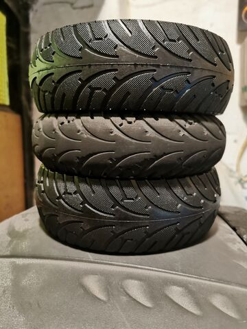

melyik gumi lesz nekem a jó: sebesség/tapadás/fogyasztás.*Ez a 200x60, bár nehezen ment a helyére, eddig nekem bevált,
tehát mondhatom véget ért a kísérletezés: ezzel megyek, pont.*: természetesen a távolság mérést se szeretem ha hamisítja,
inkább ilyen szempontból vagyok háklis a kalibrációra.
Szerk: korábban dilemma volt, hogy inkább kisebb fogyasztás,
nagyobb végsebesség, de rosszabb komfort és tapadás (sima
S1), vagy ennek fordítottja (Pro). (Dupla Pro nagyon nem ment,
azt kb. 1 út után visszacseréltem...) A Raptor mindenre IS jó.

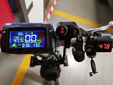

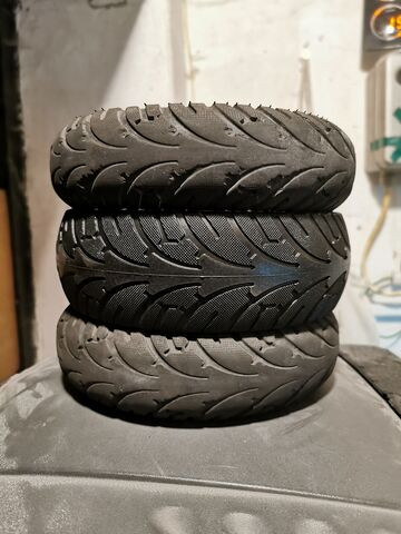

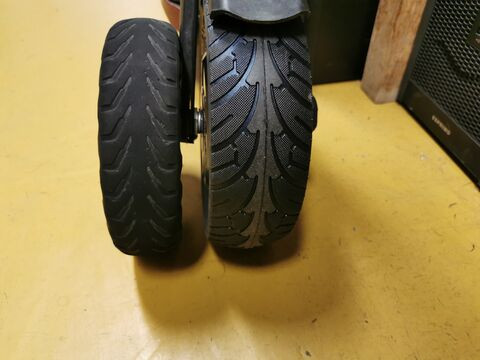

Na a mai távolságmérés alapján 4%-ot húztam a kalibráción, így most 26.2 lett
a "kerékméret", viszont "100 db mágnes van". Lényeg, hogy a 36 km/h annyi.
(GPS értékeket adott szakaszon kiátlagolva 35.7 km/h valós sebesség adódik.)
Még egyféleképp ellenőriztem: 700 m 70 mp alatt, az pont 10 m/s. Jó lesz ez...
Ui: ez amúgy a végsebesség síkon, 49V terhelt feszültség mellett. Nem sikerült
teljesen feltölteni a cégnél (6 óra alatt), mert már legalább félig le volt merülve...25.2 volt, mert az 7.56-ra számolható, ami a sima S1 gumihoz szerintem pontos.
26.2-ből ugye 7.86" adódik, tehát még ez sem teljesen 8", viszont pontos...

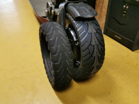

Ja és igen jó közelítéssel kiadja a 200 mm-t. (199.64: tudnak ezek a kínaiak!
)Ilyen hamburgerformán elrendezve nem tűnik sokkal nagyobbnak... szélesebb...

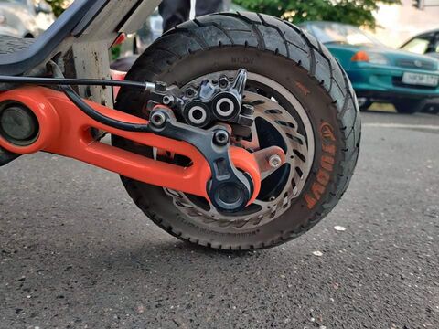

Raptor szendvics:
Sima aszfalton egyébként meglepően jól/csöndesen gurul: elégedett vagyok vele.Szerk: már csak az a dobfék kéne hátra. csokaym kolléga hívta fel a figyelmem,

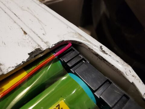

Állítólag Samsung 35E, szóval koppra meg lehet húzni 3x13A-rel...
Közel 40A egy darab (viszonylag kicsi) akkutól derék. Nyilván nem
egészséges neki hosszú távon, pl. emelkedőn, de tesztre elbírja.
Szerk: tartósan 8A-t írnak, de két motor 24A-t bármikor beszipkáz.
Igazán durva indulásokat a 30A hátsó kerekes megoldás tud, csak
hát valóban párszor már sikerült leégetnem. Ezért lett az az eBike.
(Ami megjegyzem, nagyon light-os indulásokat csinál, de ez ilyen.)Azért raktam 20A-t előre, hogy legalább történjen vmi indulásnál...

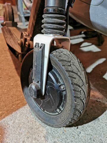

Eldenisa
#8554
Nem szivatás, tényleg fordítva van...
Amúgy nem muszáj
leszedni, ha meg akarod fordítani, hiszen ha leveszed mindkét
oldalt, akkor a felni megfordítható: gumi marad szépen rajta.
Tudom, a francnak van kedve szétszedni mikor pont kész lett...

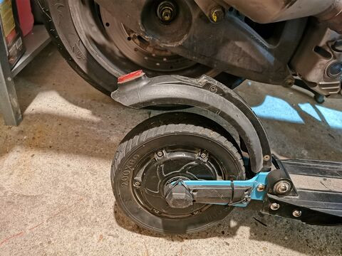

Ha minden kötél szakad, van motorom 200x50 gumival, occón.Ui: le ne vágd róla, viccből se, nekem tetszik: inkább cseréljünk.

*: ebbe belefér a 48V 10.5Ah a taposóba, pont annyival hosszabb.
A Booster V rövidebb, annak klónja a Kugoo S1: nem fér 13s3p.

Én meg... Hajtom nagyban a rollert, hallom, hogy csörög zörög... Hát mondom, jó, biztos az a két kis sz*r alátét a menetes száron, belül a roller nyakban. Hát nem az volt!
Az egész első felfüggesztésem ki volt lazulva, már az anyákat borító műanyag 4-4 csavarja is, azok is lötyék voltak, és maga a kerék tengelyén lévő anyák is olyan lazák voltak, ha levettem a műanyagot, hogy ujjal le tudtam pörgetni őket.
Még jó, hogy nem ugrott ki a helyéről 35-nél.Nagyon rázós úton is mentem biztos, és slehet, hogy nem húztam meg elég erősen azokat a tetves csavarokat, anyákat.... Most jóp meghúztam, aztán a napokban menetrögzítőzöm is, ha változást észlelek.
a dekkre ragasztott zongora csúnyán koszolódik egyébként... A fehér szín a kosznak nem jó barátja...
van még egy adag karbonmintás öntapadós borításom tekercsben, ha menthetetlenül retkes lesz, akkor arra cserélem majd. -

Nem fog rémisztően kicsit. Amikor a Dual GT elengedi mindkét féket
14 km/h-nál, na az ijesztő... Majdnem lenyomtam az e-fék gombját a
kormányról, hogy állj már meg! Nálam az eBike vezérlő eléggé erőset
fékez tempónál, és szép lassan fogy el. Lépésben haladás esetén ott
a Kugoo vezérlő, ami nem tölt vissza, cserébe kb. állóra tud fékezni...Nyilván rohadt kevés az e-fék, ha nagyon meg kéne állni. De egyelőre
nincs saját villa, majd lesz idővel remélem, addig meg belereszeltem:
Sponsored by FID
Szerk: tudnám értékelni, ha nem törne el az első úton, pl. holnap.
(Tudom, nagyon igénytelen az a sok kábelkötegelő, de fogadjunk, ha
rendesen megcsinálom menetfúróval azonnal kitörik a hátsó kerék...
Akkor meg kár a gőzért: kicsit bontós feeling, csak menjen...
)Az első villa ugye fehér, mert már az is eltört egyszer. Szóval ez van.
Tesco-gazdaságos Kugoo S1-be oltott Raptor.
Ha most építenék,
nem így csinálnám. Eleve valami jobb vázat kéne találni, ami bírja... -

ugye most szivatsz, hogy tényleg meg kéne fordítanom?
ah most nézem egy régi képen, pont fordítva van a gumi
nem... nem kizárt, hogy szétszedjem, inkább veszek egy másik rollert, minthogy azt a gumit onnan leszedjem úgy, hogy nem teszek benne kárt T_T
szerk: max rendelek egy 50 szélest és majd ha az megjött ezt fogom és egyszerűen levágom róla

Mert te gyári vezérlővel mész, a kolléga meg dupla erőssel, pont
azért, mert a Pro gumi elég sz.rul gurul, ha nagyon megterhelik...
(Alattam is kb. 3 km/h-val kevesebb volt a végsebessége, mint a
sima gumival. A Raptor gumi meg nagyjából olyan, mint a sima.)csokaym: valóban szép, csak tolatásra van optimalizálva.
Jó, mondjuk eleve nem kell esőben menni, de a minta fordítva jó.Eldenisa: eredetileg is ilyen irányban volt rajta az a Pro gumi?
Esetleg megagyarázhatja az átlagnál rosszabb gurulást/kopást... -

540km és a kialakítás miatt a csere meg a méret, a méhsejtrácsot akartam leginkább lecserélni, aztán ez jónak tűnt, de másnak már inkább az 50milist ajánlanám az elfér a sárhányó alatt (ha egyszer ezt levágom mert ezt már max levágom, simán leszedni tuti nem tudom) akkor azt pattintanék be.
Eldenisa
Eldenisa
Némi méretkülönbség :D viszont elég lett volna az 50mili széles, így most kicsit túl log a sárhányón, úgyhogy majd azzal még kezdenem kell valamit (pl felmelegítem és szélesebbre hajlítom)
Viszont az biztos, hogy én több gumit nem cserélek, legközelebb inkább veszek egy motort gumival, mert mire rászenvedtem beleőszültem
Ui.: Kugoo s1 pro a masina

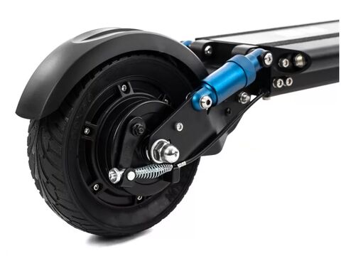

Jelenleg amúgy (ha meg lesz a hátsó villád) csak e-féked van, még a dobfékes motorok nincsenek bent. Nem fog rémisztően kicsit a kugoo-féle és az e-bike-féle kombinálva? Az e-bike regen fékezése miatt, hogy az csak nagyobb tempónál fog. Vagy esetleg kényelmesen lassít, nem ránt akkorát, de azért meg tudsz állni vele?

Sebaj, megy a táskába (úgyis megtaláltak már, hogy kieg akku kéne ebbe-abba):
Ugyanitt egy koffernyi 36V akku eladó: 3x6Ah, 7.5Ah, 8.2Ah 10.5Ah, 13.2Ah

rövidebb-hosszabb szerelések után, de végre elkészült a Kugoo S1 pro-mból a 48V-os dual motoros verzió.
DigitXT kollégának köszönhetően készen lettek hozzá az akkupakkok, amik elkészülte után már nem volt megállás a szerelésben. LG MJ1-es cellákat használtunk a pakk készítéséhez, és a minél jobb helykihasználás érdekében 3db 13s2p akkupakk született.
A hosszúkás azért lett olyan, amilyen, mert az egyik akkupakknak be kellett férnie a taposó alá, a gyári akku helyére, ha BMS-t viszont a cellákra helyeztük volna, akkor nem tudott volna becsúszni a régi akku helyére, túl magas lett volna. Így a BMS merevítővel a cellák elé lett helyezve.
A cellákhoz távtartóként a méhsejtes/hatszöges távtartókat használtuk - jobbnak tűnt stabilitásra is, illetve helykihasználás szempontjából is jobb, mint a klasszikus négyzetes távtartók. És a jobb helykihasználás mellett nem csak "taknyolva" összeragasztgatva vannak a cellák.
Ezúton is köszönöm DigitXT kolléga áldozatos munkáját, hogy éjszakába nyúlóan, fáradtsággal mit sem törődve segített a pakkok összehozásában
Alapvetően a rollert 2 db vezérlő hajtja, egy gyári állapotú, 11A-es elöl, illetve egy 20A-ra húzott hátul. Elöl a gyárilag rollerhez járó pro motor, hátul egy Kugoo S1 motor van.
A rolleren lecseréltem a gázkart egy kulcsos, félmarkolatos gázkarra. Ugyan a dizájnja jól néz ki, és elég szépen olvashatók napfényben is a feszültségmérő kék színű karakterei, maga a gázkar szerintem kicsit kínaira sikerült, nem adagolható annyira jól, mint gondoltam - ehelyett hosszútávon keresek majd egy jobb minőségűt.
A töltő portról leszedtem gyári kábelezést, és újrakábeleztem vastagabbal, így már bátrabban merek használni hozzá 3A-es töltőt.
Az akkuk közül egy tehát a taposó alá, kettő pedig egy kormánytáskába kerül (jelenleg csak 1 van kormánytáskában, mert a másik nem fér bele. Kínából már úton van a másik, amiben már elfér majd mind a kettő akkupakk).
A három akku párhuzamosítva lesz (jelenleg kettő van párhuzamosan kötve), és a töltés pedig a gyári töltőporton, az újrahúzott kábeleken keresztül megy.A taposón lévő gyári Kugoo borítást leszedtem, és új (eredetileg gördeszkához való) borítást adtam neki, saját ízlés szerint:
