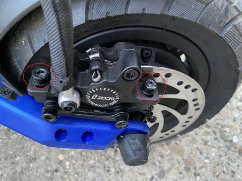

jozsi252
Az első féken egy kicsit állítani kellett mert egy hangyafasznyit beleért a tárcsa a betétbe. A fékhez az az igazság hogy most nyúltam először. A pirossal bekarikázott csavarokat lazítottam fel, majd oldalirányba addig mozgattam amíg jó nem lett. Most már tökéletes, nem ér bele egyáltalán!
A kérdésem az lenne hogy ennél finomabb állítási lehetőség van ezen a típusú féken? Az a helyzet hogy elbasztam vele vagy 25 percet mert olyan kis úton jár a betét hogy szerintem század milliméterek is számítottak az elhelyezésnél.
Vagy csak ez az egy lehetőség van aztán kész?

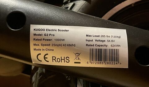

Most akkor ez 1000 W-os? Csak mert 800 W-osnak írta webshop. A kezelési könyve meg 500 W-ot ír.

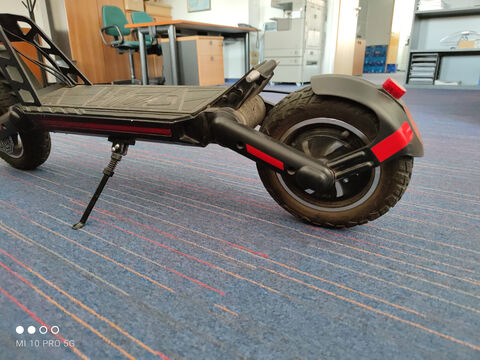

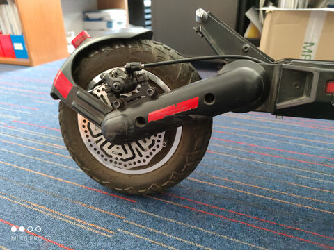

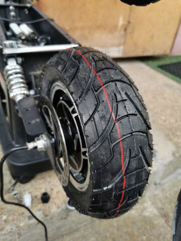

Reggie0
#9555
Mindkettő igaz, egyik simán kezelhető...
De ha már felszenvedtem a
gumit fordítva, gondoltam egyszerűbb átrakni a féket... elvégre teljesen
szimmetrikus a konzol. Igen ám, de a nyereg nem.
Szóval most vagy
nyereg csere (rendeltem egy félhidraulikusat, ami volt akinek bevált itt),
vagy vissza az egész... Gumit megfordítani nincs kedvem, de még ott a
másik motor, ami nincs centrírozva, ezt egész jól kisúlyoztam, nem ráz,
szóval a másikon még felrakhatom jó irányba a forgásirányos gumit.
Bezzeg a gyári az szimmetrikus volt, kellett nekem lecserélni (nyehehe).Az zavart meg, hogy tesztelésnél összecseréltem a fázis sorrendet...
(Klasszikus tudtam, de nem sejtettem eset... a lusta kétszer dolgozik...)Ui: ott már tudtam, hogy baj lesz, amikor a tárcsán kívülre került a nyíl...
(Na nem mintha ez önmagában baj lenne, lehet eleve így tervezték...
Btw. nagyon nem tetszik a gyári nyereg, hogy elnyomja a tárcsát. Soha
nem láttam még ilyent, igaz motorokat szereltem, nem biciklit/rollert... -

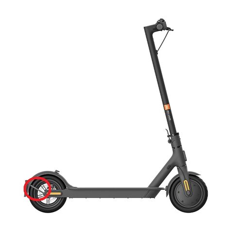

Hát gyerekek ez a Pro 2 egy szopóroller, megint hátsó defekt.
Még ha nem figyelnék azt mondom ok, de kerülök mindent ami a földön van, azt mégis. Megjön a hátsó Monorim kerülnek fel a tömör gumik... vagy a tömlő nélküli is jó lehet, próbálta valaki?Amúgy nem gyengén ereszt, rakok bele 4 bar-t és hallom ahogy süvít a levegő... ha minden igaz akkor a szelepnél.
Nem, nem rángattam rajta a pumpát.

Hogyhogy erre a G2 változatra? Én most a G2 Pro-ról írtam
Ennek nem tudom hogy hány változata van. -
