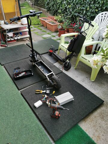

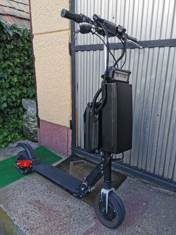

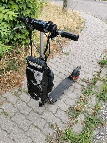

Ez a vezérlő elhelyezés már 3. építés óta jól bevált recept, külföldön fordítva szokták az aksi megy a kormányra, a dekkbe meg a vezérlő... Amit nem is értek mert ilyen stílusú építésnél a dekkbe pl nekem is elfért egy 20S10P-s aksi ami 72/84V 40Ah és még a kábeleknek hely is maradt, és azért 40Ah bőven elég mindenre. Külföldön meg ugye a kormányra ráaggatnak egy 15-20 kilós aku pakkot.
(#9398) KonzolKartel: Köszi! Dualtron Thunder volt az alap, de kb ennek az építésnek már csak a 10-20%-át tartalmazza az a roller, teljesen át lett építve.

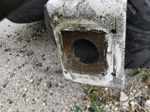

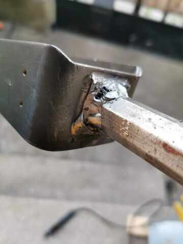

Megelőzendő a további sárdobálást: az esés oka nem a tempó volt,
hanem anyaghiba, mégpedig elrozsdált a villa, nem látható helyen...
Mindegy, hogy 28-nál (gyári) törik ki, vagy 36-nál: nyilván, ha ütés éri,
nem mindegy, mekkora, de itt erről szó se volt... Az utolsó szó jogán
pedig szeretném tisztázni, hogy a BALESET nem szándékos* dolog:
ha valaki egy "nagy tempóra tervezett" géppel túlvállalja magát, és a
saját hibájából esik, én annak sem mondom, hogy megérdemelte.
Noha, ott a felelősség inkább az övé. Ha viszont műszaki hiba miatt
esik, véletlen se gondolnám korrekt dolognak az áldozathibáztatást.
*: óvodás csoport mellett 40-nel elszáguldani nyilván felelőtlenség...
Ezt feltételezni viszont egy totál más szituáció alapján: ostobaság.
Nyilván azt láthattuk, hogy mindenki magából indul ki. Szerencsére a
rollerrel való közlekedés nem jelent közösség vállalást mindenkivel...
(Meglehet, hogy a villamosvezetőnek igaza volt: értékelte emberünk.)Amúgy csúszós úton is el lehet menni kerítésbe csapódás nélkül...
Ui: a múltkori balesetnél padka ütötte ki a szar hegesztést, kb. 10-15
km/h tempónál. De nyilván megérdemeltem azt is, mert tuning roller! -

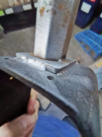

Én azóta amúgy vettem egy hegesztőt, és csináltam egy "javítást".
Nem lett szép, mivel csak gyakoroltam a dolgot, de nem tört volna
el így, az ziher... Sajnos amin gyakoroltam, annak a kerék befogója
már szar volt, így azt nem próbálhattam ki, de nagyobb összegben
mernék rá fogadni, hogy bírta volna a strapát. Sajnos vannak ilyen,
mondjuk úgy rosszabbul sikerült konstrukciók, kínaiak képesek így
összetaknyolni, AS szabvány szerint (Ahogy Sikerül). Ijesztő...
Ha megnézzük, mi tartotta eredetileg azt a négyszöget... nem sok!

Semmi, csak a szokásos. A Kugoo S1 gyári első villája fos:
egyszer már estem így pofára, azóta sisak + protektoring...
Ja és azért bíztam benne (többé-kevésbé), mert ez már az
erősebben hegesztett verzió... Igen az: nem ugyanúgy tört.Mindenesetre befejeztem az S1-ezést, épülget az utódja...

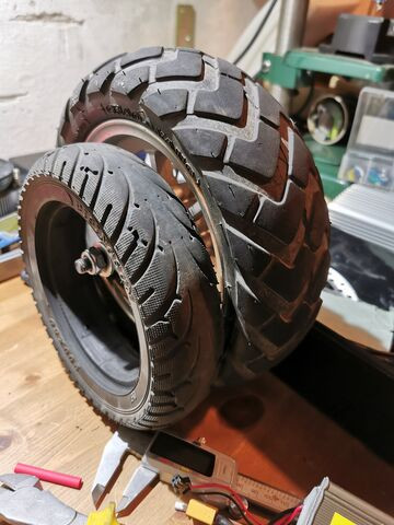

Igen kb az a gumi van rajta amit linkeltél. Nekem nem lenne szívem terepen kínozni.
Nekem ez a gumi ami rajta van tökéletes. Már "várom" az első kerékcserét. Tudom hogy egyszer át kell esni rajta de biztos nem lesz egyszerű a belsőt kicserélni.Amúgy a kerékrögzítő csavarokat amik odafogják a kerekeket a villához, hány nm-el kell meghúzni? Vagy csak úgy érzésre szoktátok?

Én most úgy 5kW-ra tervezek lőni, aztán meglátjuk, mi sül ki belőle...
Lesz picit nagyobb kerék, ám alapvetően nem száguldozni akarok.
(Teljesen igazad van amúgy, hogy 50-60-hoz sem kellene a hatalmas
teljesítmény, de mondjuk, hogy minden körülmények közt tudja igen.)Ui: 80/65-6? Nekem 80/60-6 lesz, ám mivel terepmintás, cserélem én
is olyanra...
(Szvsz aszfaltra nem kell, hogy bütykös legyen a gumi.)

Konkrétan a teleszkóp hüvelyéhez csatlakozó kerék csavarokat tartó kis fül hegesztés tűnik nekem a gyenge pontnak. Valószínűleg picit többért a Monorim lesz. Főleg úgy, hogy a másik Kínából jön és arra még rádobnak 30%-ot a vámon. Úgy meg már nagyon kis különbség van a kettő között. -

DigitXT
McNamara
#9312
Nekem nagyon nem Pro 2-m van... Egy rém gyenge (6Ah akkus) Kugoo S1-em
volt, névlegesen 350W motorral, ami azért csúcsban berángatta a 15A-t, szóval
nagyjából 540W-ot, de ennyi. Hatótávra alig 15 km-t tudott. Emelkedőn kakukk,
már ha elég nagy emelkedőről volt szó, a végsebesség 26-28 km/h körül alakult.
Más kérdés, hogy miután beszart, a garis vezérlő már 11A-ben limitálta: ~400WÉs hogy ehhez képest mi van benne nagyjából másfél év reszelgetés után?
Akku kapacitás: 6Ah -> 24 Ah (4x)
Akku feszültség: 36V -> 48V (1.3X)
Tárolt energia: 216Wh -> 1152Wh (5.3x)Motor: FWD -> AWD (2x)
Gumi: 200x50 -> 200x60 (1.2x szélességben, sokkal stabilabb vele a roller
)Vezérlő(k): 11A -> 20A (1.8x) + a másik motor kb. 30A (összesen 53A = 4.8x)
Csúcsteljesítmény: 400W -> 2700W (6.75x) kár, hogy anno szétesett az akku
Fék: taposó fék -> dobfék, ill. külön első / hátsó motorfék, akár visszatöltésselStatisztikai adatok
Végsebesség: 26 km/h -> 42 km/h (1.6x)
Hatótávolság: 15 km -> 55 km (3.6x)
Gyorsulás 25 km/h-ra: 25 mp -> 4 mp (16%)
Fékút 25 km/h-ról: 20 m -> 6.5 m (32.5%)
Hegymászás: összehasonlíthatatlan
Megjegyzés: természetesen ilyen nagy akku nem fér el, hiszen egy pálcikáról van
szó, ezért a kormányra került egy rohadt nagy doboz, amiben csak az akku lakik,
de tudom még fokozni, mert ugyanekkora dobozba bele lehet rakni egy vezérlőt is.
De nyilván ezt nem fogom már ráaggatni*, eléggé tele van pakolva már így is, lásd:
*: lesz új projekt, aminek nem lesz ennyire szénnéhúzás feelingje 2.5kW-tal.

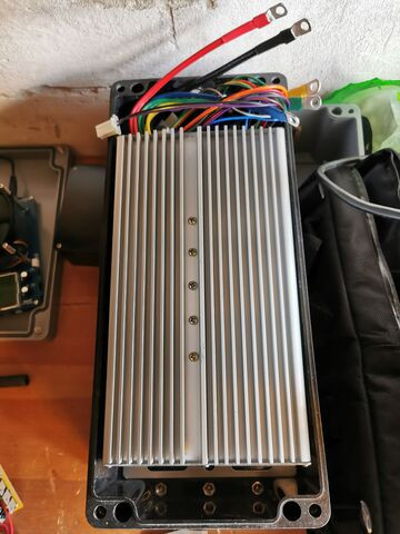

A vezérlők elhelyezése kormányon meg nagyon ötletes.
Egyben vagy? Remélem jobb bőrben vagy, mint a rolli
