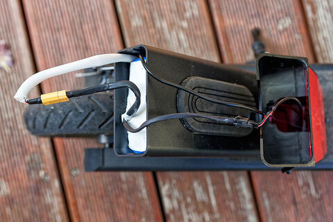

Akksi kihúzható a hátsó ferde részből.

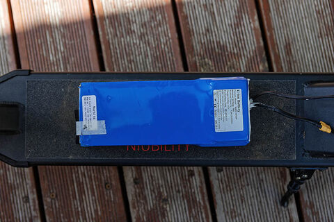

NIUBILITY N2 tapasztalatok röviden kb. 20km után:
nagy , masszív, nem lötyög sehol, kényelmes, jól működő tempomat, 2-es fokozatban erőteljes gyorsulás, 108kg/184cm (ez én vagyok) simán viszi a 25km/h max sebességet, pontos hibátlan forrasztások. Kijelző amit kell mutat jó fényerővel.
Az átlagostól eltérő külső nekem spec nagyon bejön, itt pl. a magasabban lévő nagyméretű hátsólámpa telitalálat,
szal nem tudom elképzelni hogy bármilyen új gép 275$ -ért komfortosabb lenne, ezért 2db-ot berendeltem, (a másikat barátomnak aki rolitesó lesz).
Amit nem látok motor csapágyak akksi, vezérlő , arról nyilván nem tudok sokat, de a használati élmény pazar, és remélem tartós is lesz a cucc. -

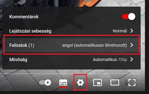

[link] valaki ért németül hogy a csávó mit magyaráz a videóban?

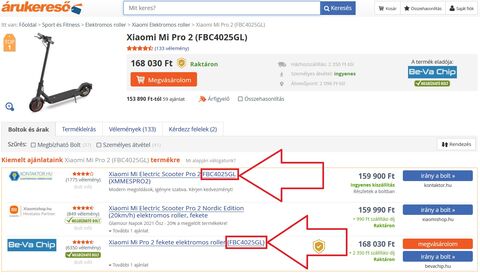

Próbáltál ki rajta custom fw-t? Mert ha eu-s magyar régiókódja van, akkor nem szabadna, hogy megmaradjon legfrisseb verzión a tempomat.
Nekem pont ez a problémám jelenleg, brutál felárral megvettem xiaomi lurdy-ból a pro2-t, egyszer 5 percre kipróbáltam egy custom fw-t, azóta hiába raktam vissza gyárira, megmaradt a tempomat, aminek nem kellene (maga a roller is későbbi gyártás, mint ahogy kivették a tempomatot)
. Így most technikailag garivesztett a roller, mert nem bírom ráerőszakolni a magyar régiókódot. -
wanted5
norbi93
#10701
Ha Xiaomi-ra gondolsz, akkor nekem pl megmaradt fw frissítés után is, és elvileg EU-s verzió van nekem is (kontaktor-tól van).
Viszont lehet én vagyok béna vagy rosszul állok rajta, de amikor próbálgattam egyik kézzel elengedni elég imbolygós, bizonytalan lett az egész, nem hiszem hogy éles helyzetben esés nélkül menne.
