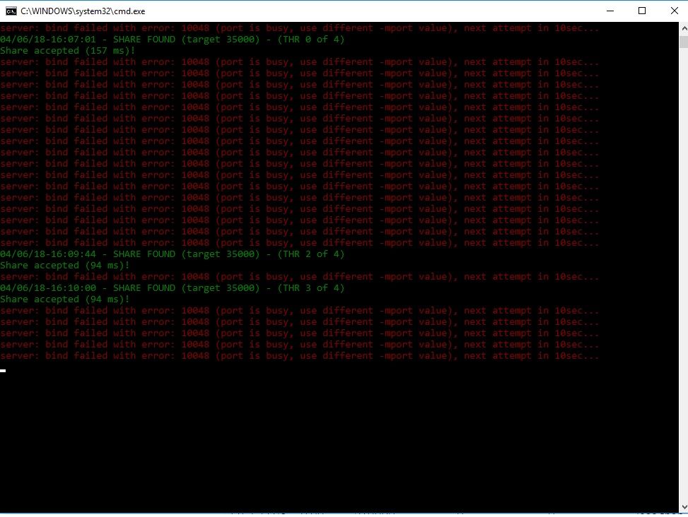

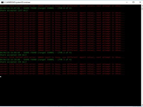

Van benne igazság,de valaki tud mutatni egy kalkulátort ami a valós adatokat mutatja?
Cryptocompare és wtm között rengeteg a különbség és nem tudom melyik a valós.
1150MHz 830mV-al 30W többletfogyasztás 4 kártyán.Kalkulátor szerint 4-10 dollár a különbség.
Ami probléma lehet inkább az,hogy mennyire melegszik majd nyáron.A share accepted után a 390ms normális?
Eth alatt lényegesen kevesebb volt 60-70ms -
