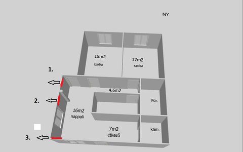

Nzothan
tanácsot.ill véleményeket várnék az alábbiakban:
szeretnénk egy olyan klímát amit H-tarifára köthetnénk.nem elsődleges a fűtés ,de ha már lesz akkor úgy is menne.
a legtöbb időt a nappaliban töltjük.szobák szinte csak alvásra használva.
hová lenne a legjobb elhelyezni?
1,2,3 ?
-a kettesnél a kis-faltól ~91cm-re van az ablak.(elfér a beltéri?)
-a hármasnál a saroktól ~94cm-re ablak illetve a mennyezet alatt ~22cm -re fűtéscső van.
kinézett klímák:
-Daikin FTX35KM / RX35KM
-Gree GWH12QB Lomo Plus
-Syen City SOH12LO-E10DB2D
ezek jók ide?
