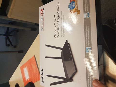

steve1021
#61584
A router-t nem az itteni ajánlás alapján vetted, az már látszik.
Biztonsággal csak egy D-Link routert szoktunk ajánlani és bár dobozt sikerült úgy lefényképezni, hogy nem látszik a router típusa...
De a képről is megállapítható, hogy sajnos nem az egyetlen ajánlható Dlink-et vetted meg.... mondjuk még az a bizonyos ajánlható 860L B1-es sem használható a gyári firmware-el, ahogyan ezt előtted 40 perccel írta Brandynew is.
Attól még lehet vele szerencséd, és legyen is...!
De másoknak szerencse alapon nem merünk ajánlani, így neked sem ezt ajánlottuk volna...
Nem szerencsés, hogy nem a vásárlás előtt kérdeztél. -
