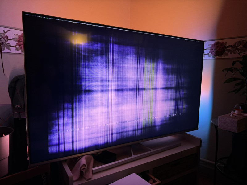

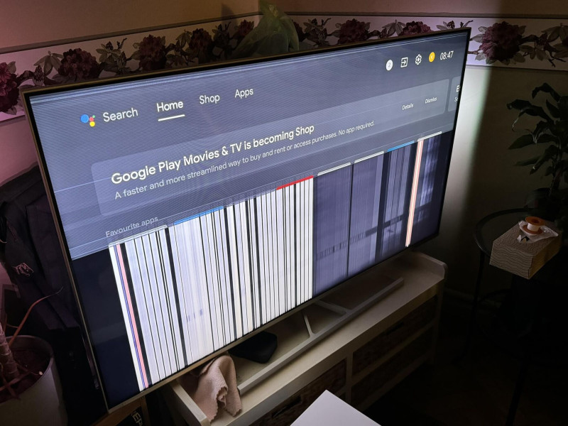

Üdv,
A tegnapi napon a jelenlegi tévénk (Philips The One 58PUS8506/12) másfél év után, úgy döntött, hogy nem teljesit többé szolgálatot, lemondott.
Noha még nem derült ki, hogy garanciában cserélik-e, az olvasottak alapján, úgy érzem jobb már most elkezdenem nézelődni az utód kapcsán.
Ezek alapján szeretnék ajánlást kérni a következőek szerint:
1. Tévére szánt összeg, forintban? kb 250.000-ig (Hacsak picivel többért nincs valami lényegesen jobb)
2. Mire használnád leginkább? (pl. filmnézés, tévénézés, játék, sport) Főleg filmnézés
3. Milyen messziről nézed a tévét, és mekkora méretűre gondoltál? Körülbelül 1,5 - 2m, attól függően mennyire helyezkedem a kanapén, hátradőlök-e stb.
4. Világos vagy sötét szobában nézed-e a tévét, többnyire nappal vagy este? Vegyes, 50-50.
5. Szemből vagy enyhén oldalról nézed-e a tévét, illetve általában többen nézitek-e? Általában szemből, van, hogy többen olyan 60-40% egyedül-többen.
6. Milyen szolgáltatások/funkciók fontosak neked? (pl.HBO, Netflix, AirPlay, PIP stb.) Van külső forrás szóval ez nem számit (Apple TV)
7. Milyen csatlakoztatási igényeid vannak? (pl. jack-csatlakozó, optikai stb.) -
8. A tévé talpa középen vagy oldalt legyen? Lényegében nem megoldhatatlan az oldalsó sem de a középső ideálisabb 55" felett, de a képminőség fontosabb mint ez a szempont, 55"-ig és alatta pedig mindegy.
9. Miket részesítesz előnyben? (pl. márka, operációs rendszer stb.) -
10. Milyen egyéb követelményeid vannak? (pl. Ambilight, légegeres távirányító stb.) -
11. Csak új vagy használt tv is szóba jöhet (garanciával vagy anélkül)? elsősorban új, de akár használt is, garanciával lehetőleg.Köszönöm
