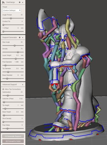

Mp3Pintyo #11919 üzenetére
Ezzel gondban vagyok. Ilyen apro dolgokat nyomtatsz? Keprol olyan volt, mint valami nagy disz szobor.
Amiket en csinaltam igy, olyan pici reszen tapadt fel, hogy koromvago olloval lazan elcsiptem.
Azt ensem tudom, hogyan lehet megoldani ezeknel, hogy a atalapzatra nem tapadjon fel.Mas:

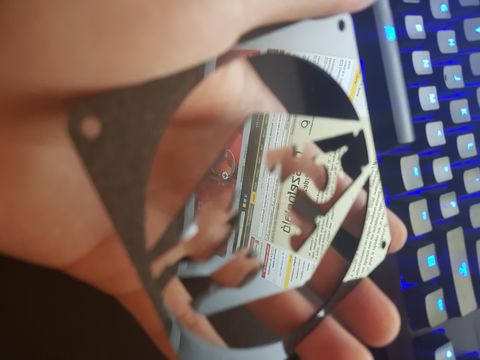

Mar azt hittem nem tudok hova fejlodni 1. reteg ugyileg. Viszont ez mar beteges, ami most jott ki a gepbol!
