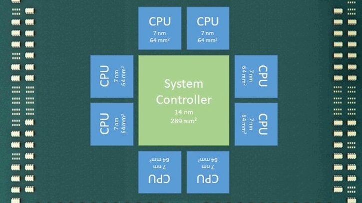

Nekem gyanús, hogy egy CCX 8 magot tartalmaz. Azaz egy Zen2 lapka = CCX.
Ha desktopra ugyanez a Zen2 lapka jön, akkor kell mellé I/O, ami szvsz kb ugyanakkora:
213 mm2 Zeppelin, ide simán befér 2 db 80-90 mm2 lapka és még marad is helyAz APU már izgalmasabb kérdés. Ugye a Raven Ridge annyiban különbözik a Zeppelintől, hogy az egyik CCX-hez kicserélték a Vega 11-re. Azaz a CPU magokat Infinity Fabric köti össze a GPU-val.

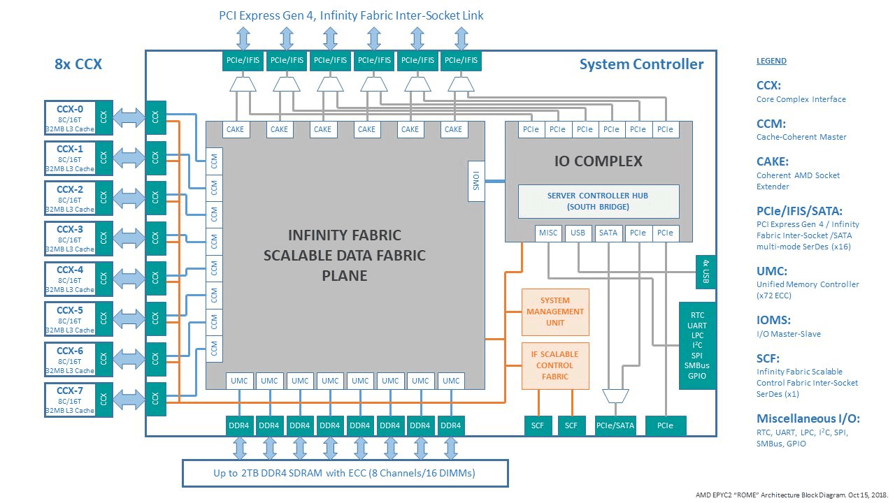

Németh Péter
#21690
A fenti pletyka bár részben igaz, a lapkaméretei már nem stimmelnek. Ugye ott 289 mm2 az I/O és 64 mm2 a CCX. Ránézésre az I/O legalább 300 mm2, a CCX-ek pedig egyenként 80-90 mm2 körül lehetnek.
Az új Infinity Fabric 2 egyébként elég kellemes ugrást kínál: 42.67 => 100 GBps. A mostani IF ugye a memória órajelének felén jár, azaz a DDR4-2666 RAM esetén az IF órajele 1333 MHz, ekkor 42.67 GBps a sávszélessége. Úgy néz ki, hogy az új IF a régi dupláján jár és DDR4-3200 memóriát vesz alapul.
Ez azért érdekes, mert mai Zen-alapú processzorok sok esetben viszonylag sokat profitálnak a gyorsabb memóriából. Lehetséges, hogy a teljesítményre valójában inkább a magasabb órajelen járó IF van hatással.
leviske
A doubled core density arra utal, hogy core complexenként már nem 4 hanem 8 mag lesz összecsomagolva, ahogy a pletykákban is szó esett róla?
Illetve ez az IO chip vajon mindenféleképp kell majd, vagy csak a Epyc és Threadripper esetében? Mert ebből a chipletes dologból nekem úgy jött át, hogy azok nem tartalmaznak önálló IO egységeket, viszont külön lapkát desktopra gondolom nem tervezne emiatt az AMD.

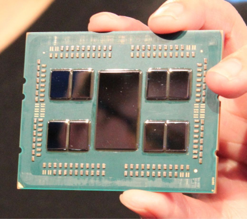

Balala2007
#21682
> Zen2 ujdonsagok a New Horizonts-bol:
hivatalos slide: https://www.slideshare.net/AMD/amd-next-horizon-122143522
füles_
Balala2007
#21682

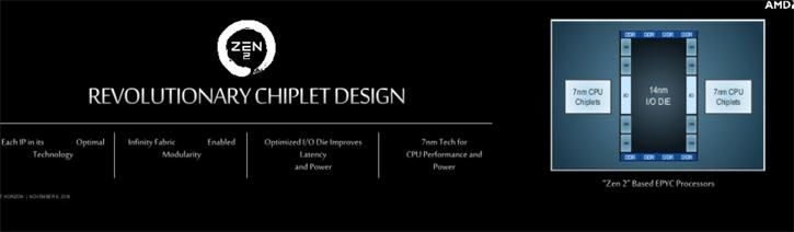

AdoredTV informacio megint igaznak bizonyultak. Epyc2: 14nm-es I/O die es korulotte 7nm-es compute die-ok.
- uj L1I
- nagyobb uop cache
- jobb branch predictor
- jobb data prefetch
- 128 helyett 256b L1D portok
- 128 helyett 256b FPU portok7nm miatt dupla suruseg fele fogyasztas, 1.25x teljesitmeny

Ez a Zen és Zen 2 hasonlít a K7 és K8 debütálására.
A lényeg, hogy a Zen 2 (Rome) az 9 chip: 1 db nagy 14/16nm control die + 8 db nagyon apró 7nm CPU die, egyenként 8 maggal.
