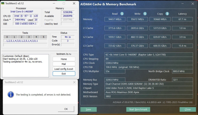

Jó volt a tipped, elmozdult a freki. 6400-ig jó, 6600-nál már hibádzik.
Késleltetésben -10 ns. -

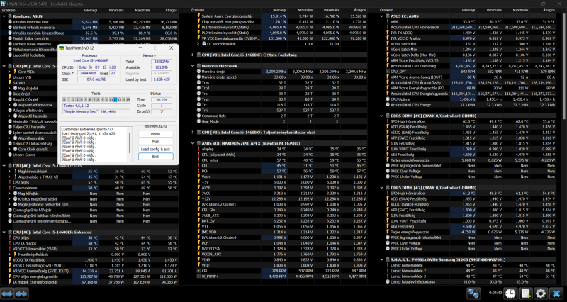

Sziasztok, hozzátok fordulok egy érdekes jelenséggel:
adott egy ASUS Rog Z690 maximus APEX lap a legfrissebb BIOS-szal benne egy i5 14600KF proci és hozzá 2 x 16 GB, 6000 MT/s, Kingston KF560C32RWAK2-32 RAM.
XMP-vel le tudja adni a 6000 MT/s tempót, de azt vettem észre, hogy laza 80 ns a késleltetés.
Ami biztos: kellemes meglepetésemre a memória frekit nem tudom feljebb tolni, ugyanis ha beállítom akár 6200; akár 6400-ra, akkor memória training után brutálisan röhejes időzítéseket kapok és minden teszt hibára fut. Hogyha manuálisat állítok be, akkor pedig stabilitási probléma miatt BIOS nem enged tovább.
Gyors kérdés: próbáljam meg a 6000-rel az időzítéseket feszíteni vagy szerezzek be másik RAM-okat?
Mert kicsit érdekes, hogy egy állítólagos RAM tuning barát alaplap ilyen érdekességeket produkáljon....
